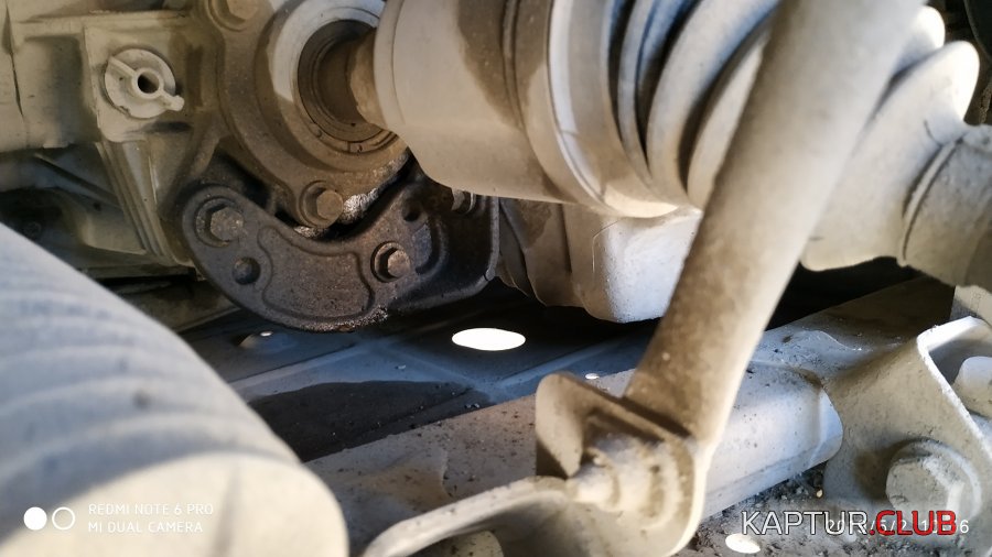

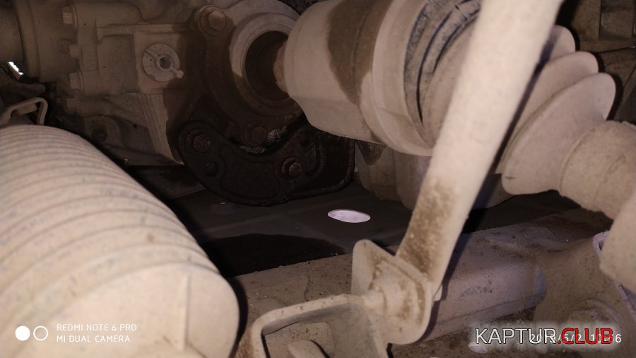

    Не знаю в какой теме это разместить. Оставлю тут, а модераторы перенесут, если посчитают нужным. Вот что сегодня обнаружил при переобувке справа спереди: IMG_20190502_105650.jpg | Рено Каптур Клуб Россия | Форум KAPTUR.SU IMG_20190502_105621.jpg | Рено Каптур Клуб Россия | Форум KAPTUR.SU

    Вопрос: сильно критично? И откуда масло, сможет ли дилер устранить при первом обращении? Дело в том, что сейчас ближайший дилер это в Магнитогорске, 100 км до него. До Екб мне 500 км. Есть смысл обратиться в Магнитогорск или оставить до дома?

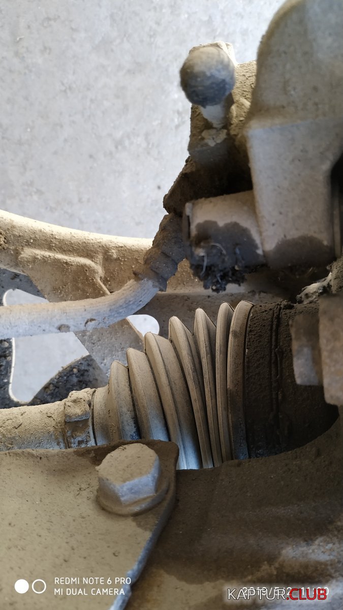

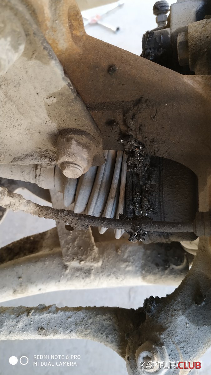

    Ещё результат работы рукожопых чмырей из Автобана, они смазку в шрусах меняли: IMG_20190502_110001.jpg | Рено Каптур Клуб Россия | Форум KAPTUR.SU IMG_20190502_110007.jpg | Рено Каптур Клуб Россия | Форум KAPTUR.SU

    Что с этим делать? Снимать хомут, смотреть что там внутри под пыльником творится? Почему смазку выдавило?
