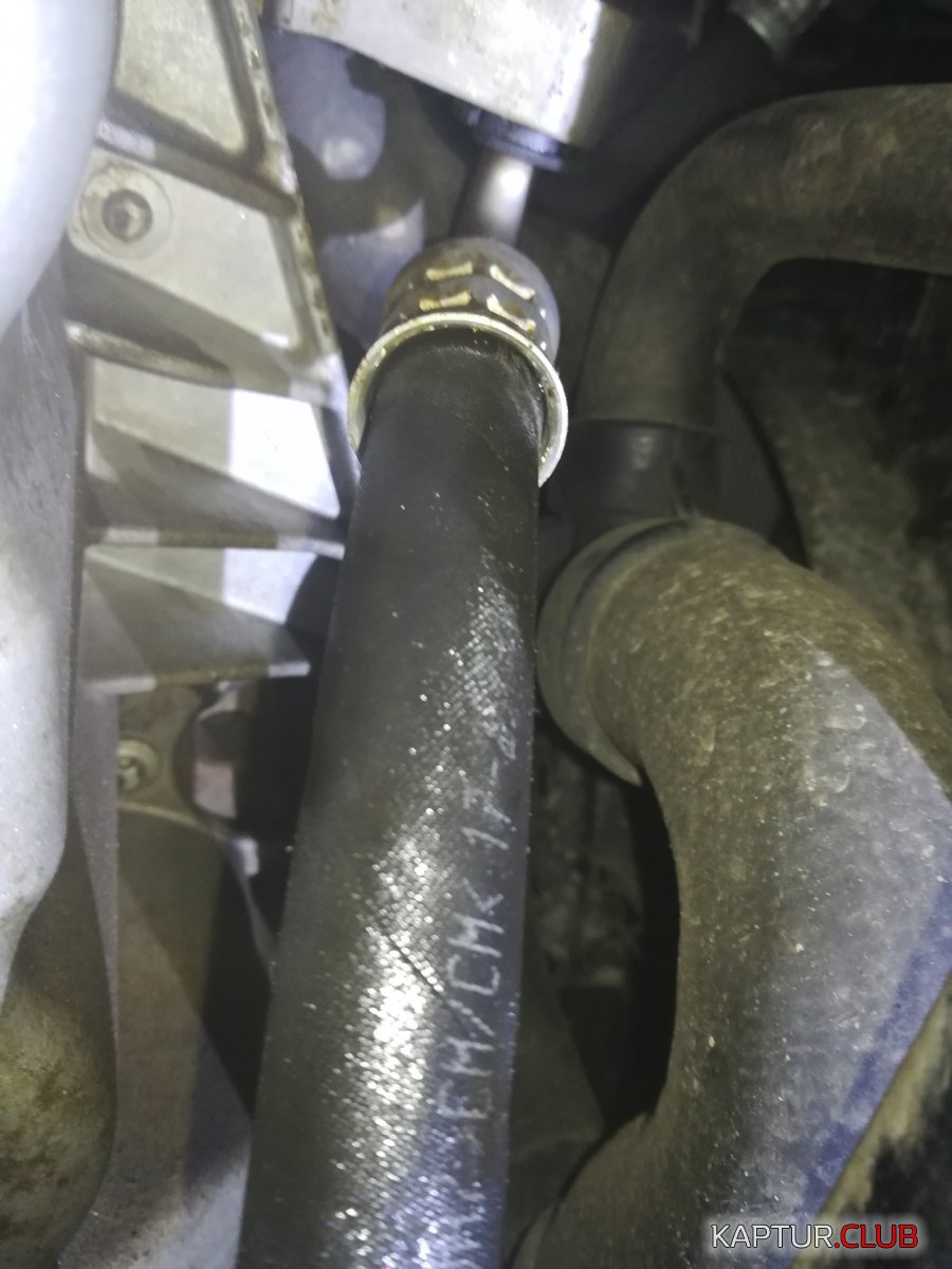

    Случилась такая история.
    Поехал в отпуск, расстояние 3200 км. (+/- 100). Через 1000 км заехал к ОД в Тюмень (там же брал аппарат в своё время), сделали ТО2 (30т.км) и попёр дальше. Через 20 дён после ТО смотрю – какая-то лужица под машинкой под двигателем до этого всё сухо было (на следующий день утром собирался с женой в обратку из отпуска ещё 3100 км). Ну думаю ТО у ОД может как-то не так делали, фильтр может не докрутили или пробку. Начал рассматривать сверху - не вижу ни каких подтёков. Позвонил ОД, объяснил ситуацию. Сказали что сделали всё чётко – всё закрутили, все прокладки поставили. Я верю. Так и было. Поехал к другу домой, заехал на яму, сняли защиту двигателя – мокрый шланг ГУР! На заведённом аппарате и при покачивании руля, активно так капля сбегает, чуть ниже фитинга (или гильзы, как её звать х.з) шланга. Вот так.
    Звоню ближайшему ОД (100 км) в Ростов-на-Дону, нету шланга, доставка 7-10 дней, что делать? Ехать надо домой! Звоню ещё в два салона там же – нет шланга. Звоню дальше официалам по дороге домой – Сызрань, Самара, Тюмень – нет шланга!!! А мне один инженер по гарантии сказал, что ценник у шланга 10 т.р. Вот засада! Нашёл? Нашёл в Серове (что тоже по пути) у ОД, два штуки! Ну, почти у каждого ОД, кому звонил, парни предлагали ехать дальше, контролируя уровень жижи через каждые 100 +/- км. По дороге три ночёвки, доливал грамм по 100 каждое утро. Доехал до Серова к ОД, поменяли часа за 2 без спешки шланг ГУР по гарантии без вопросов. В чём причина? Даже не знаю, и в салоне не сказали. Думаю что какое-то усталостное разрушение резины, так как при снятой защите было видно, что при поворотах рулевого колеса шланг постоянно как-то перемещается от давления.
    Фотки остались в телефоне, чуть позже приложу их.

    IMG_20190913_133412.jpg | Рено Каптур Клуб Россия | Форум KAPTUR.SU IMG_20190913_133419.jpg | Рено Каптур Клуб Россия | Форум KAPTUR.SU IMG_20190913_133429.jpg | Рено Каптур Клуб Россия | Форум KAPTUR.SU

    Интересно а можно ли вместо трубки ГУРа примастырить тракторный шланг высокого давления гидравлический? Все переходники у токаря выточить или готовые найти

    Я думаю что можно заехать в контору которая занимается запрессовкой шлангов для техники, там и запрепресуют. Для гидравлики на технику делают без проблем, качество почти такое же.

    Да просто возмутило, почему на трактор рукав высокого давления с номиналом от 200 атмосфер стоит 1-2 ысячи, а этот шланжик алюминиевый с тоненькой резиновой вставочкой более 20 в оригинале...

    Если есть возможность , через переходник , поставить другой шланг .... то почему нет ? Тем более если он значительно дешевле , а возможно и значительно качественней !
