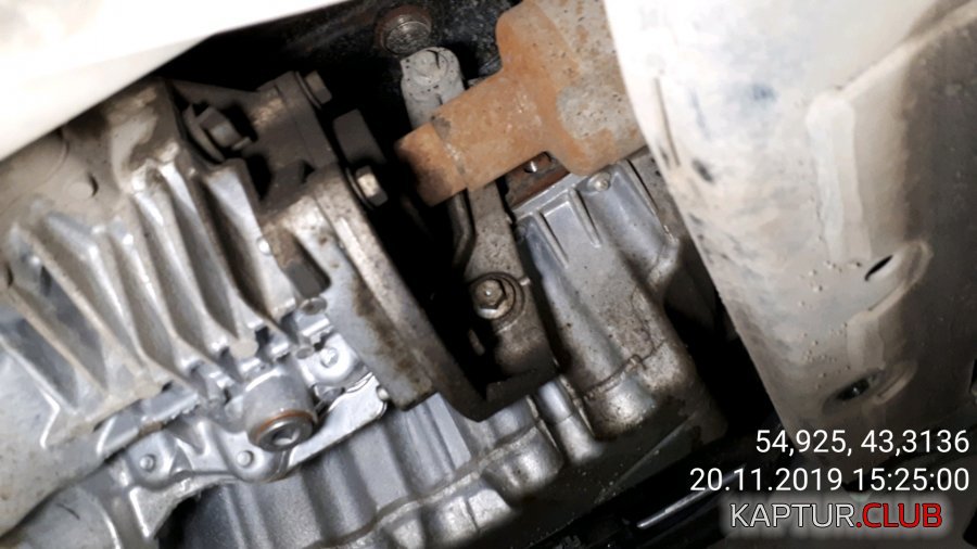

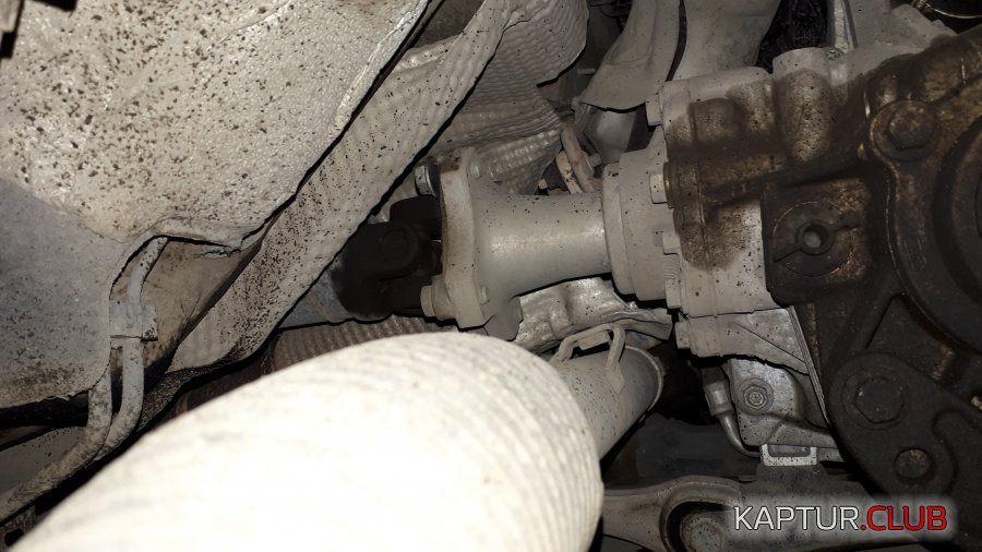

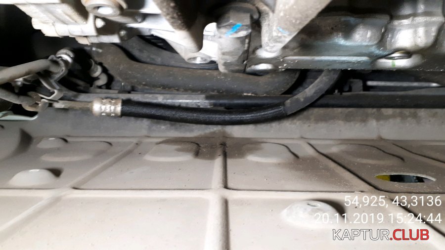

    Сегодня ездил в Авторен Нижний Новгород с такими проблемами:
    1. Масло на раздатке
    2. Трубка гур в масле
    3. Масло на крышке ДВС и ниже
    4. Передняя крестовина чёрная. Толи масло толи что?
    5. Хром на дверях цветёт
    Вот фото:
    20191029_171445.jpg | Рено Каптур Клуб Россия | Форум KAPTUR.SU
    DateCamera1120152503.jpg | Рено Каптур Клуб Россия | Форум KAPTUR.SU
    DateCamera1120152448.jpg | Рено Каптур Клуб Россия | Форум KAPTUR.SU
    Мастер-приёмщик посмотрел, прокатился со мной послушать.
    Потом при оформлении документов я сказал, что подписывать без осмотра не буду (машина была грязная), договорились на мойку. Объявил цену 350 на мойку и 750 на диагностику, если не гарантия. Затем сунул мне акт на подпись, забрал машину, а мне акт-приёмки не дал. Т. е. можно было и не мыть, всё равно документа о сдаче авто нет )
    В ремзону пустили без вопросов. Инженер по гарантии после осмотра ни один случай гарантийным не признал. На ДВС запотевание, на раздаточной коробке тоже, на трубке ГУР сервисмены попали при замене фильтра масляного при ТО-2, крестовина вообще не понятно почему чёрная, хромированные накладки в процессе эксплуатации от реагентов пожелтели. Целый час с ним у машины беседовали, но всё без толку. Говорит Москва всё равно не признает. Говорю жидкость гур на минимуме, значит утекает. Нет, говорит, это Вам летом при ТО-2 не долили. Не обязательно мол, не ниже же.
    При приёмке из сервиса вообще казус. За мойку деньги взяли, а за диагностику нет. Специально девушку переспросил: "Я Вам ничего больше не должен?". Нет, говорит, приёмщик сказал только мойка.
    Т.е. по документам я к ним за 200 км просто машину помыть съездил. Хотя должны были Акт осмотра составить или типа того, с заключением.
    Я теперь в раздумьях. Хорошо, если ничего страшного. Но тогда, что это за машина такая у которой половина основных агрегатов в масле и это "нормальное запотевание".
