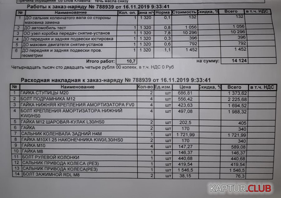

    Всем привет.
    На пробеге 38т. Начал сопливить задний сальник коленвала,внизу на стыке коробки и мотора заметное запотевание было видно.поехал к од,рассказал о проблеме,загнали на подъемник,посмотрели,зафиксировали, сказали случай гарантийный,и замыли место где масло наружу полезло.после этих процедур сказали приехать через тысячу км.,я приехал к ним через три, опять посмотрели и оформили заказ на детали.черещз некоторое время пригласили на ремонт,приехал,сдал,забрал подменку и уехал.ребята за пару дней справились 20191217_175002.jpg | Рено Каптур Клуб Россия | Форум KAPTUR.SU с поставленной задачей.забрал сегодня свой автомобилько.

    Я думал это тока на 2.0 с ручкой болячка, а вононо как - и на 1.6 с вариком так же :sad:

    Ну передний сальник они меняли на 28 т.сами увидели,сами предложили взять подменку,сами исправили косяк производителя.
