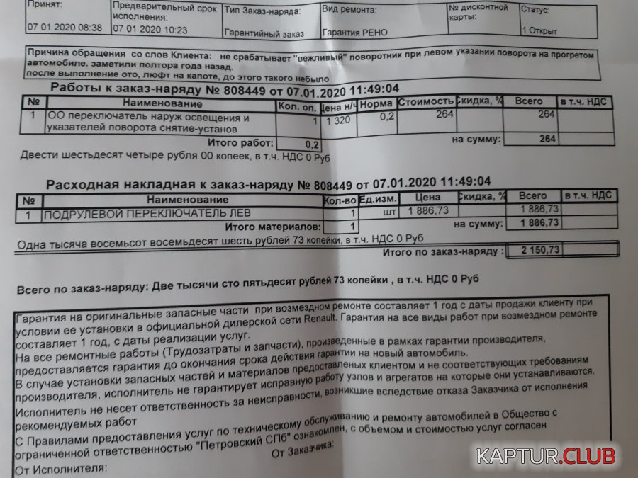

    Просто мне не понравилась работа подрулевого, вниз лёгкое движение рычага всегда со щелчком,а не вежливый повортник.
