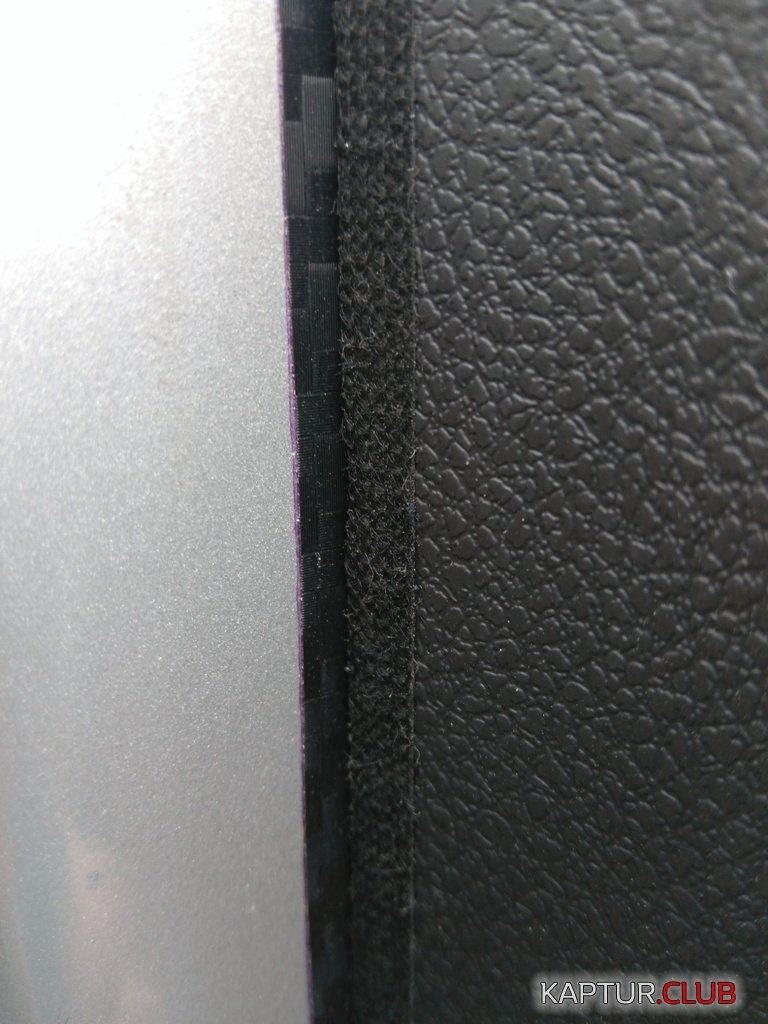

    Я все дверные карты проклеил и + нанёс плёнку на саму дверь т.к. тоже трут краску безбожно, уплотнители на изгибах тоже трут краску наклеил кусочки плёнки. Заметил что чёрная накладка на 5 двери тоже протёрла краску надо снимать ))) . По хорошему нужно ещё снять весь защитный пластик с дверей и крыльев и там глянуть ))) Да задние фары тоже трут краску локально ))

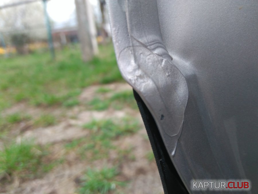

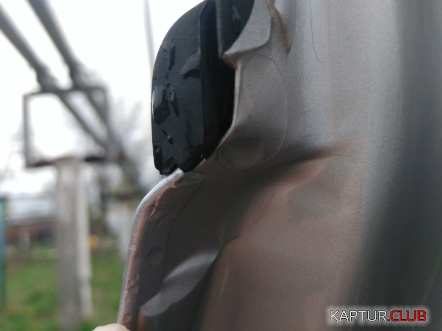

    Это пока тебя не беспокоят потёртости от дверных карт ))) фото углов, и как сделано с картами (нафото очень близко в реале в глаза не бросается ))))

    А где тут потёртости до металла? Ткните носом пожалуйста

    Я бы ткнул, но я сделал то что на фото, до того как стёрло до металла (только краску поцарапало). Это у Yarik беда уже ))) ему и ответил, могу ткнуть носом где у меня ржавь))) (хотя все говорят что нет)))) приезжайте покажу, хоть ржавь )))).
