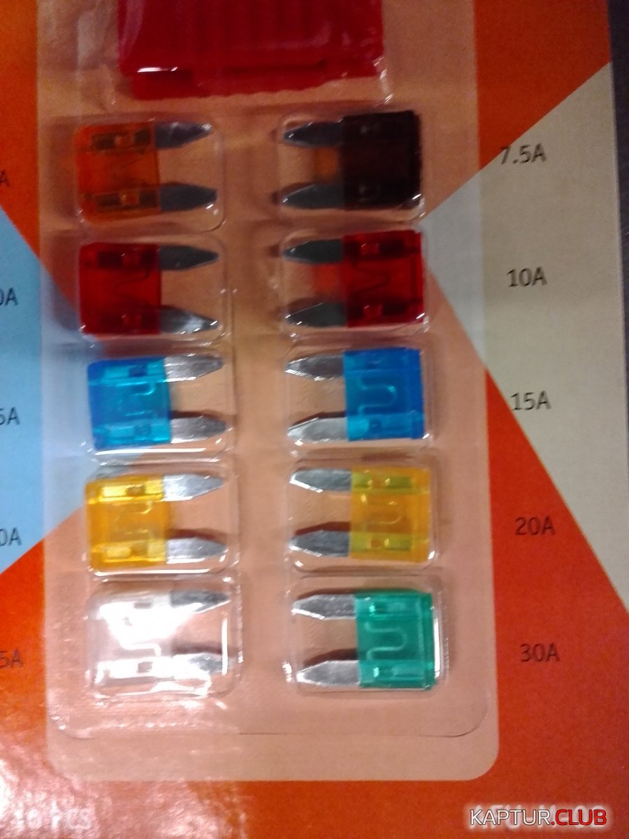

    Мой компрессор слабый,хотя на капе я его первый раз подключал,предохрон 29й который проверил на 20А , надо будет 32й ещё проверить коли уж их два идёт на одного потребителя:smile:
    Надо тока запасных наборчик прикупить.

  10. Anshe
    Anshe Наш человек
    15 дек 2019
    2.724
    3.508
    Эти похожи по размеру но лучше свой снять сравнить 20200810_102438.jpg | Рено Каптур Клуб Россия | Форум KAPTUR.SU
