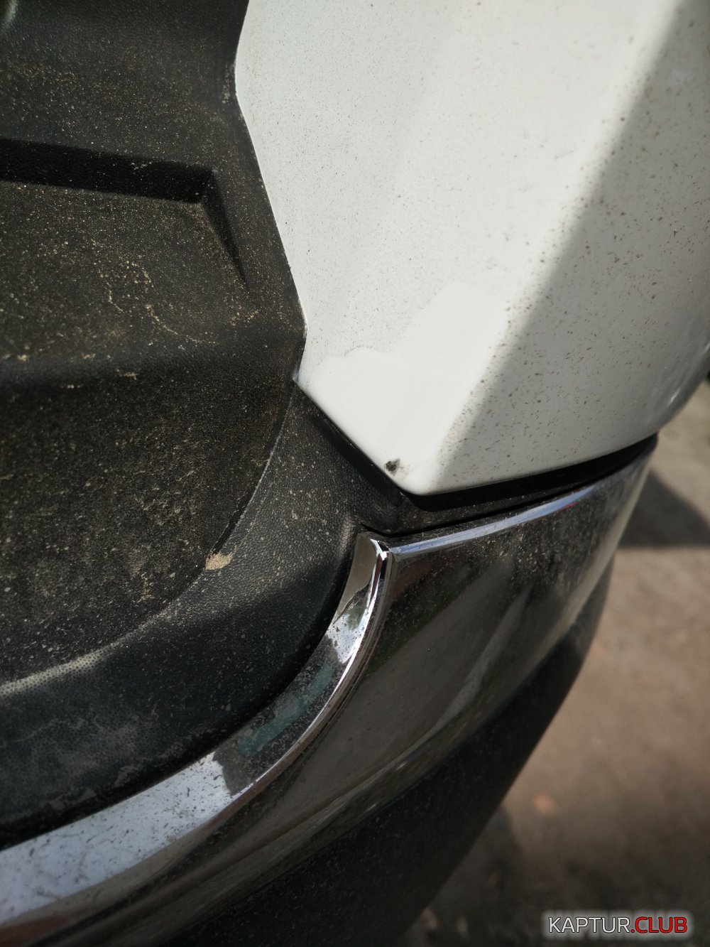

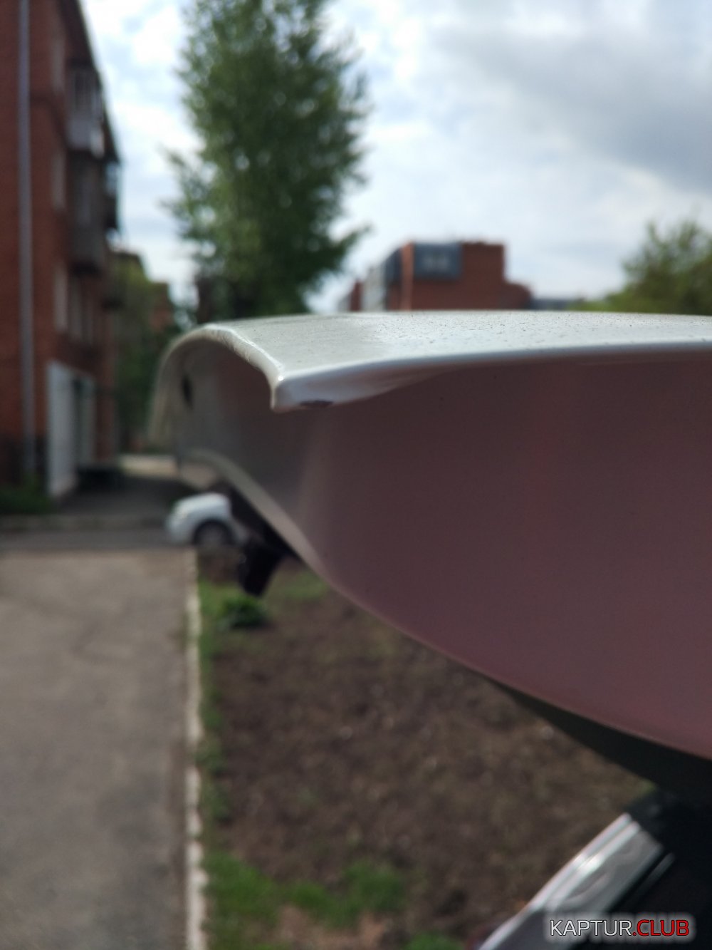

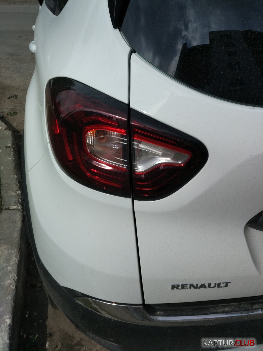

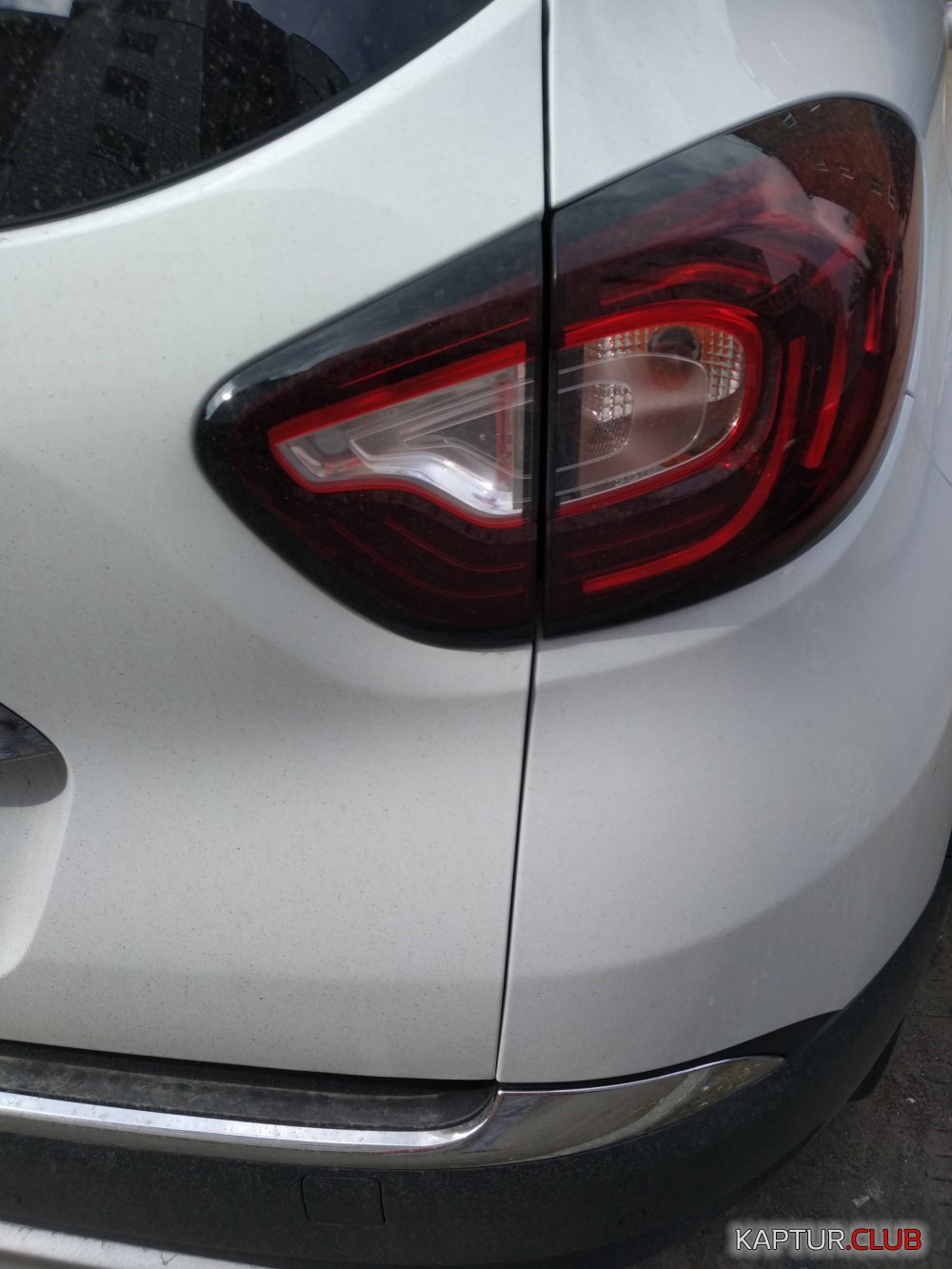

    Привет всем, приобрел машинку 10го мая, катался до сегодняшнего дня бед не знал и тут заметил что на багажнике щели подозрительно разные. При приеме машины такого точно не было. Связался с дилером, говорят приезжайте, будем устранять. Брал в другом городе, подскажите правильный порядок действий, на что соглашаться или претензию писать. Прошу адекватных советов и помощь по делу, спасибо! Фото проблемы прилагаю, видно как правый уголок протер краску,на болтах краска вздулась и слазиет,чернота на кромке. боюсь как бы еще что не вылезло

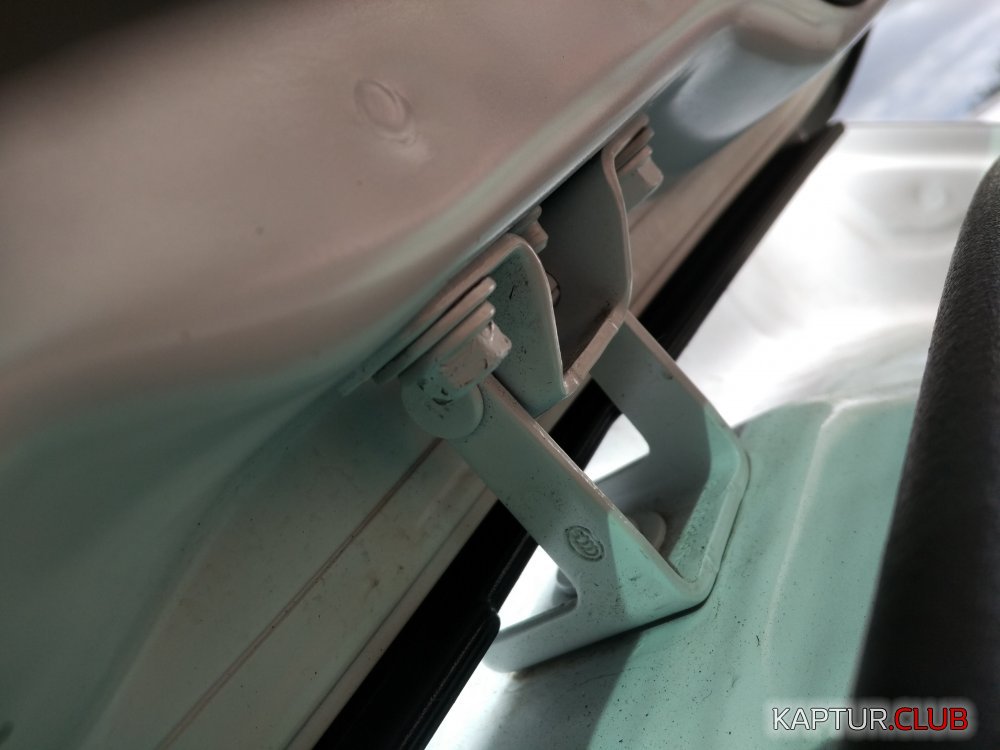

    Можешь сам отрегулировать. Нужен TORX ключ и 5 минут времени.
    Зазоры выставляются регулировкой петли замка багажника, которая стоит внизу.
    Открутил, чуть поправил левее, затянул и проверил аккуратно прикрыв багажник.
    Так же вам нужно чуть отодвинуть ее наружу, тк. справа крышка багажника утоплена глубже.
    Не вижу смысла ехать к ОД из-за таких пустяков. Я после покупки на следующий день все двери и багажник поправил, и забыл про эти зазоры.

    Спасибо! А как быть с протертостями и состоянием краски на болтах. Болты ржаветь не будут?

    проверь толщиномером может быть дверь красили.

    На первом ТО предъявите дилеру -- обязан исправить (покрасить/заменить):russian ru:

    Отчасти вы правы, заехал к оценщикам. Потыкали толщиномером. Не били,все заодское, хотя разброс толщины поражает, хотя российская сборка это понятно. Гдето 128 бьет,гдето 150,рекорд у заднего шильдика 180. Показали старые места крепления по краске,в общем они чутка сьехали - отсюда такой зазор. Скорее всего Иван с завода гайки сначала криво закрутил,покрасили, решили что криво, сдвинули еще подкрасили. Завтра поеду уже к диллеру, думаю решим вопрос. Но осадочек конечно остался. Всем спасибо за советы
