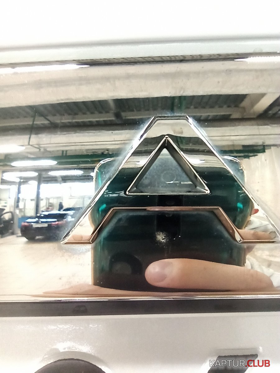

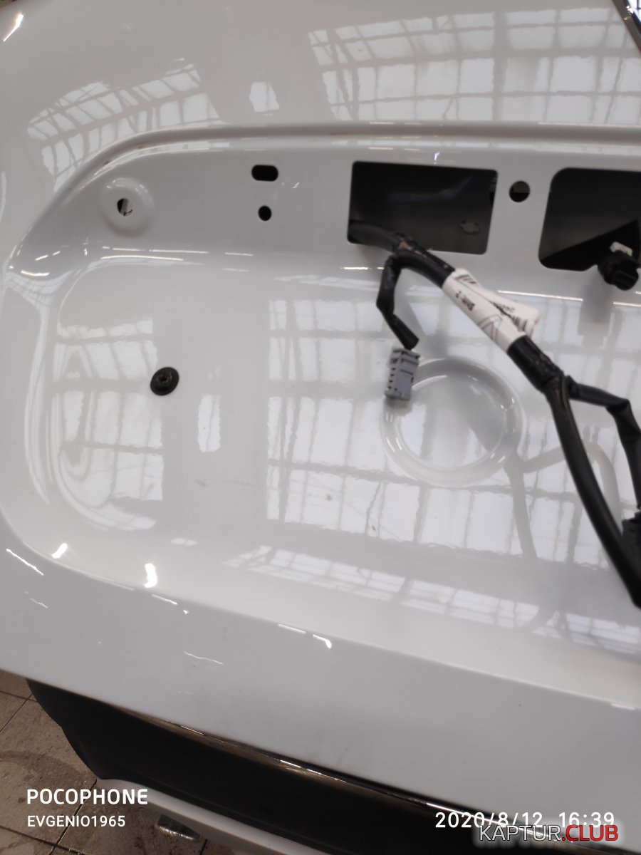

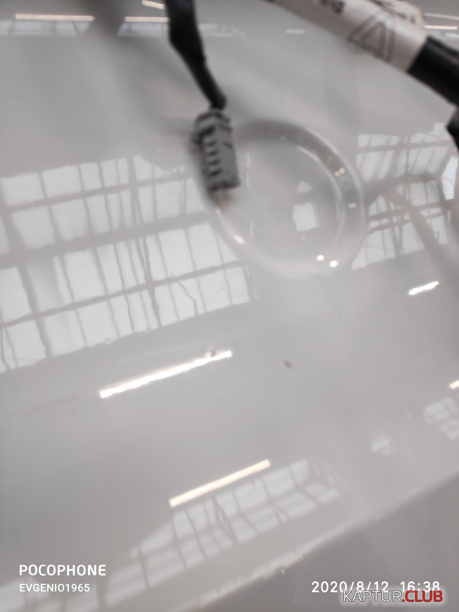

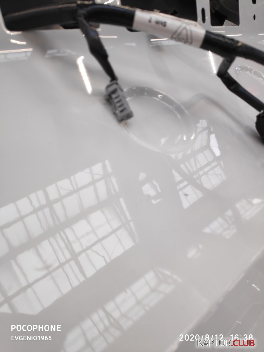

    Смотрите внимательно, когда снимут накладку с задней двери. Могут быть вспучивания краски под ней, как у меня. Перекрашивали по гарантии. Если бы сам в зоне ремонта не находился, в тихаря поменяли бы и не знал бы, а потом рыжиков бы через годик собирал! IMG_20200812_163940.jpg | Рено Каптур Клуб Россия | Форум KAPTUR.SU IMG_20200812_163833.jpg | Рено Каптур Клуб Россия | Форум KAPTUR.SU IMG_20200812_163809.jpg | Рено Каптур Клуб Россия | Форум KAPTUR.SU

    Тоже перекрашивали по гарантии в январе 2020, сейчас опять вздулась краска.
