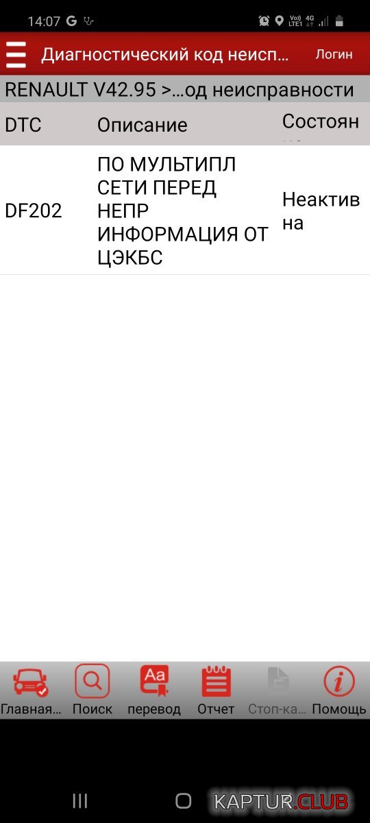

  4. Dodor
    Dodor Интересующийся
    Jul 31, 2017
    49
    51
    Псков
    kaptur 2.0 мкпп style
    Было и у меня такое, хотел ехать к диллеру, но само погасло и больше не загорается, ошибка по сканеру фиксировалась такая, осцилом кан шину смотрел - все впорядке , так и не понял что это было
    Наверное так повлияла солнечная интерференция...
