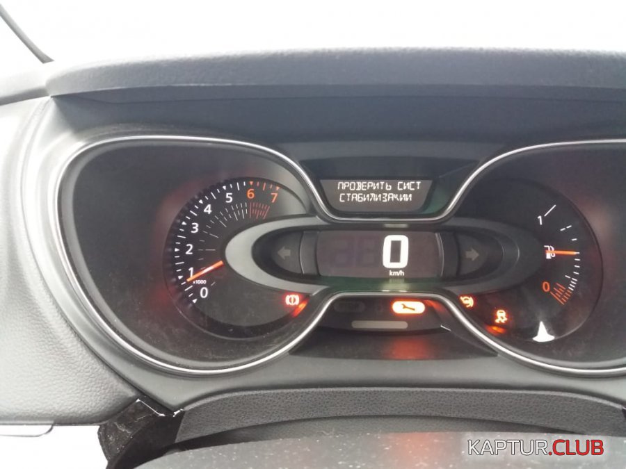

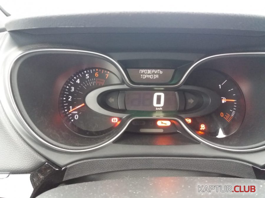

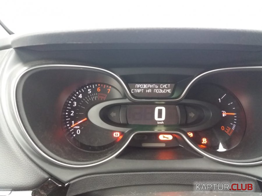

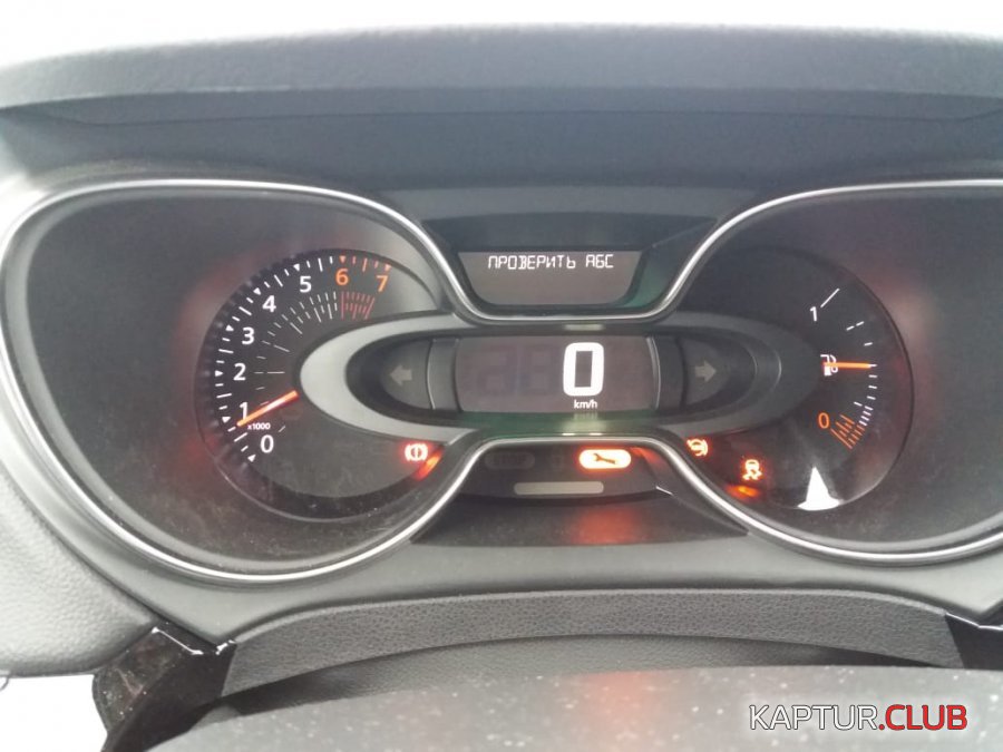

    Мужики помогите!!!
    Такая ситуация! Разворачивался на дороге, начало заносить на снегу, выжал ручник дал газу, в итоге вывернул не врезался, но появилась проблема! Появился ключ и выдает несколько ошибок: "проверить систему старта на подъеме", "проверить систему стабилизации", "проверить тормоза", " проверить АБС", а так же руль стал тяжелым (судя по всему вышел электроусилитель). Мужики что делать, диллер говорит только во вторник будет мастер!!!

    Ну правильно ручник дернул задние стояли передние крутились вот и ошибки вылезли, у меня такое было когда задние барабаны примерзли и я пытался их оторвать поехав, но не оторвались)))) сами потом отмерзли, проехал метров 300 ошибки сами убрались, по усилителю не скажу. Попробуй клемму скинуть мин на 15

    Само сброситься, тоже на ручнике катался когда примёрзли колодки )))) И потом куча ошибок сыпала )))
