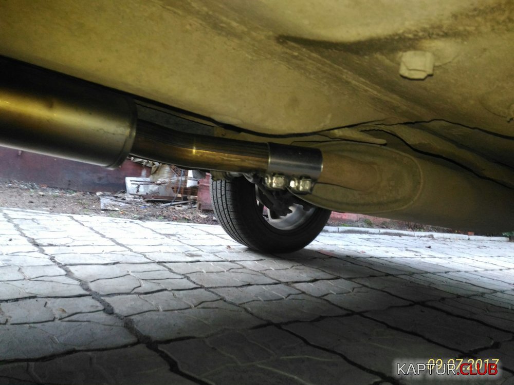

    Ставил защиту на кат и нашел новый элемент конструкции

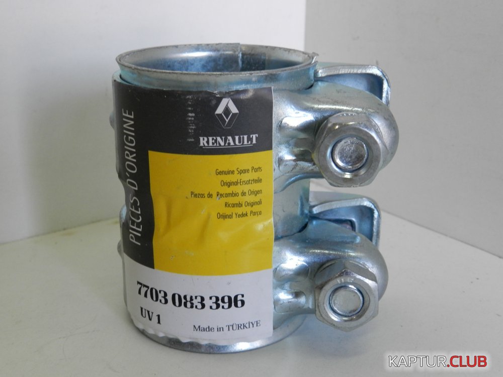

  11. гарди
    Ну да еще на Дастера Официалы сваркой не пользуются , по регламенту соединение на хомут.
