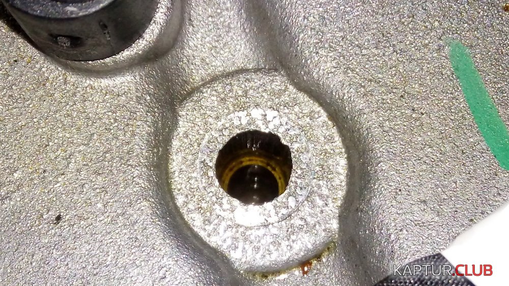

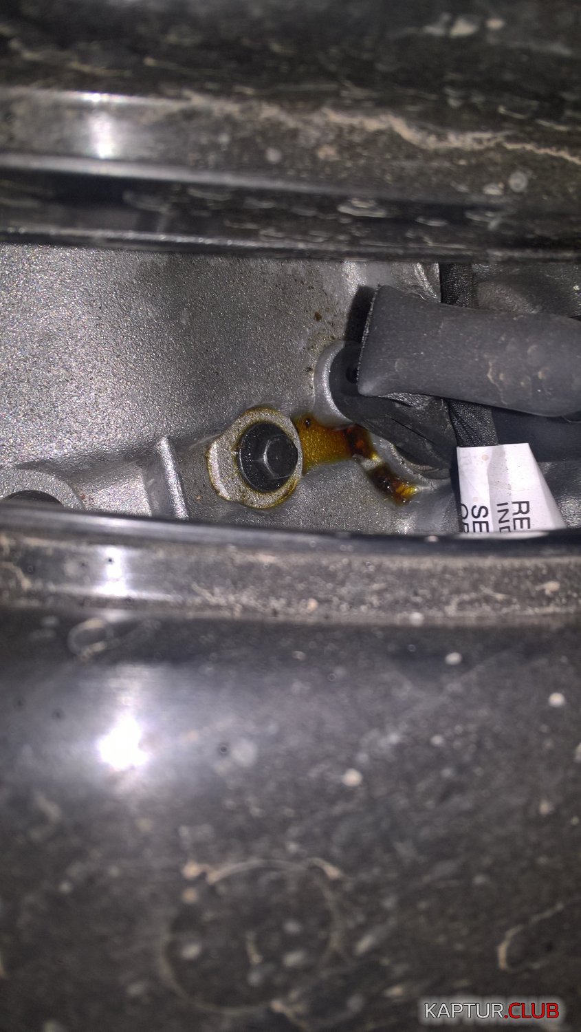

    Здравствуйте! Вчера открыл капот ,проверить уровень масла и осмотреть подкапотное пространство и заметил масло в колодце свечи. Фото ниже

    Первый цилиндр? Возможно пропускает прокладка клапана фазорегулятора - у меня такая песня - в гарантии отказали - типа мало текет :smile: мол не парься и ездий

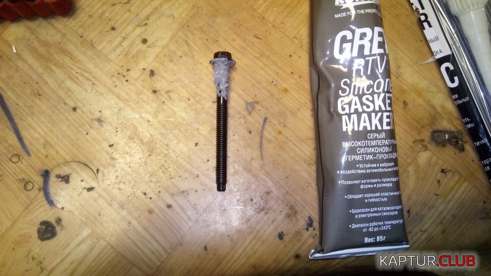

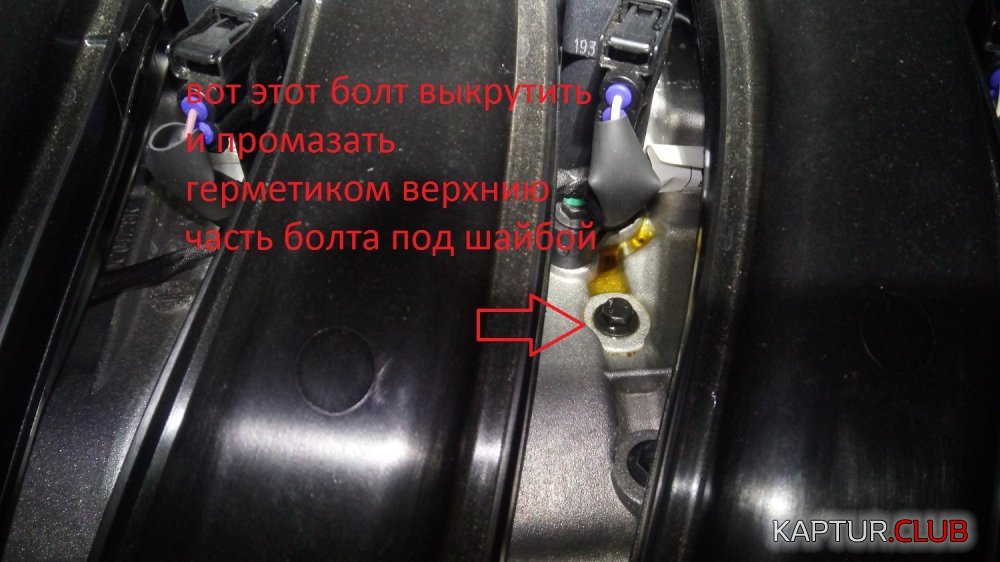

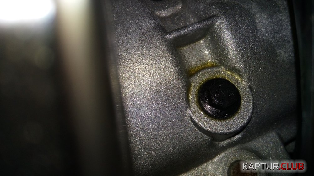

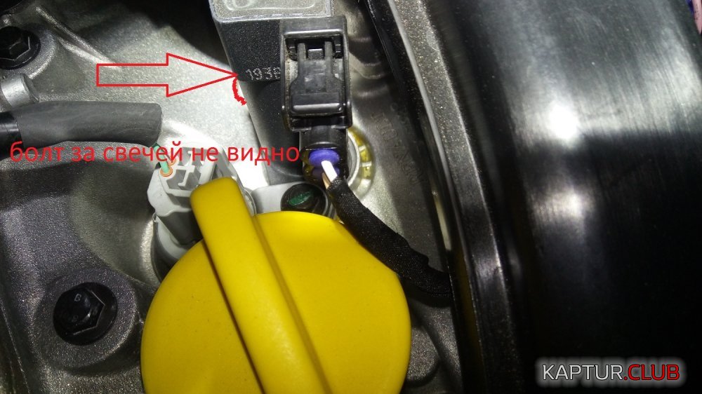

    Открутить болт , все вытереть , на болт нанести герметик и закрутить , у меня так 4 болта мокрило с самого начала эксплуатации , сейчас все сухо .
    83,825
    207,918
    Вот и пусть они это делают !!
    Rinoa, Viktr83, vladislav and 4 others like this.
