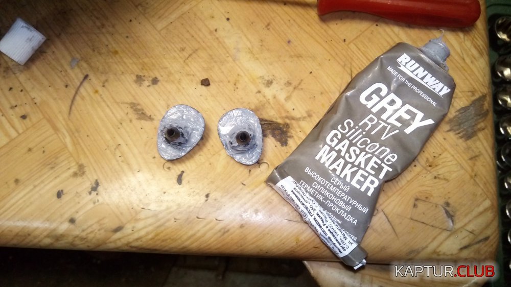

    протекали , заразы, и вода в колодец попадала .
    Campan likes this.
  4. гарди
    Jun 16, 2016
    4,175
    10,536

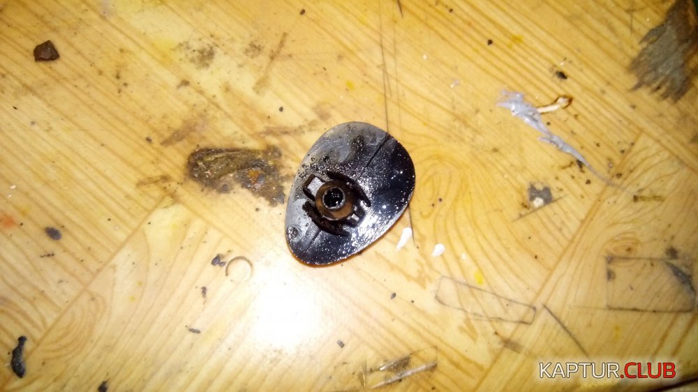

    Бегут прям на двигатель и в колодца свечей.
    Khan, LoneWolf_SPb and Aylen like this.
    83,848
    207,981
    Ну да , я тоже утот недостаток устранил !!
    Нах.. мне вода , там где её быть не должно !!))

    Да я уже ученый , на Дастере просмотрел этот момент и когда менял свечки одна была вся ржавая и ели открутил , а так на моторе ничего не было видно.

    При прохождении ТО просил замазать герметиком - сделали без лишних вопросов, сыну то же при ТО2 промазали ( диллер Инавтосервис во Владимире)
