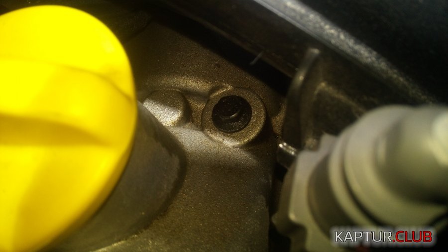

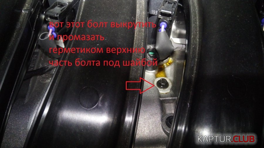

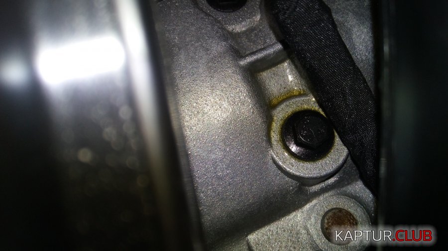

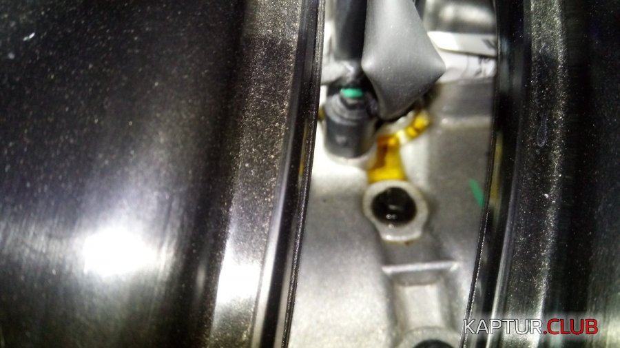

    Два гарантийных обращения:
    1. Потеет движок. Было ещё при первом ТО. В предыдущий раз, дилер РТДС помыл, сказал что это разово, они помыли, поганяли час машину, ничего. Через месяц опять запотел. В этот раз в Петровском, сказали что запотевание, это не гарантия, гарантия когда давит и льётся, но болты клапанной крышки выкрутили и посадили на герметик, бесплатно. Сказали, должно помочь, это проблема всех 2.0

    Так потеет из под клапанной крышке надо понимать?

    Так про это уже писали, что не гарантийка. На герметик сажают и всё.

    Ну мне по гарантии сделали.

    На герметик по гарантии? Я и имел ввиду, что это вся гарантия и есть. Мне показалось, что ты большего ждал. )))

    Нет, мне когда в прошлом году другой дилер помыл движок и сказал, что они её час гоняли на повышенных оборотах и ничего не появилось, а потом сказали что вообще могут с гарантии снять, т.к. такое бывает когда на холодную без прогрева ехать начинаешь зимой или заводили ниже -30))), что не рекомендует рено, но потом Гради выложил ссылку на форум дастера и сказал, что это у этих движков (f4r) такая фишка, что просто на герметик сажают, то я ничего другого и не ждал от дилера, т.к. они впринципе не дклают то что не предусмотрено производителем, хотя я и не знаю что ещё можно сделать с этой проблемой. Могу и сам, но машина на гарантии и откручивать болты головы сам не хочу, хотя предыдущие машины у меня не на гарантии были, я там и подвеску перетряхивал и коробку перекидывал, даже реле топливного насоса пропаивал на мерседесе и дорожки рисовал на потенциометре дроссельной заслонки)))))))

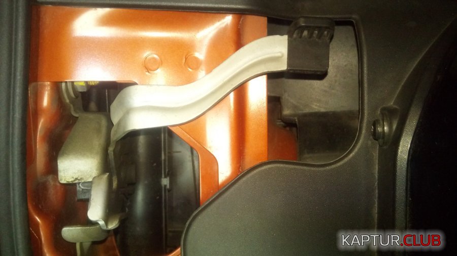

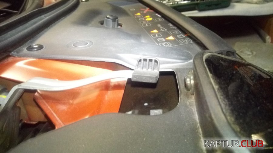

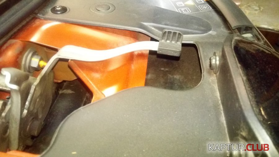

    Вчера написал по электронке дилеру по поводу отзывной замка капота , сегодня позвонили и пригласили на замену , 15 мая поеду поменяю . На ТО ни разу ни ездил только на ремонт по гарантии.
  10. гарди
    Jun 16, 2016
    4,175
    10,536
    Фото замка с завода , посмотрим на что поменяют.
