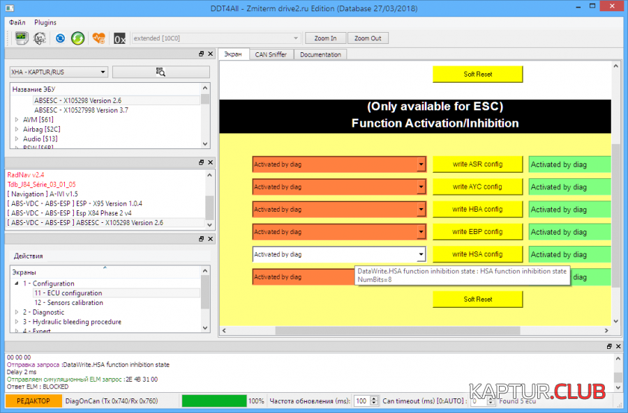

    Кстати, когда копался в DDT видел такое:
    upload_2018-7-4_18-53-42.png | Рено Каптур Клуб Россия | Форум KAPTUR.SU
    Сие я теоретически понимаю как возможность отключить сие чудо техники.

  5. KOT_Baguk
    7 авг 2017
    8.191
    17.088
    Kaptur Style 1,6 CVT
    Тогда снова возникает вопрос: как машина определяет угол наклона?
    Поэтому я и упростил всё )) Думаю, ничего она не понимает, а реагирует на продавливание педали тормоза. Может на некоторых уклонах ты недостаточно сильно продавливал тормоз?
    MAXX и MrNB-Ektb нравится это.
