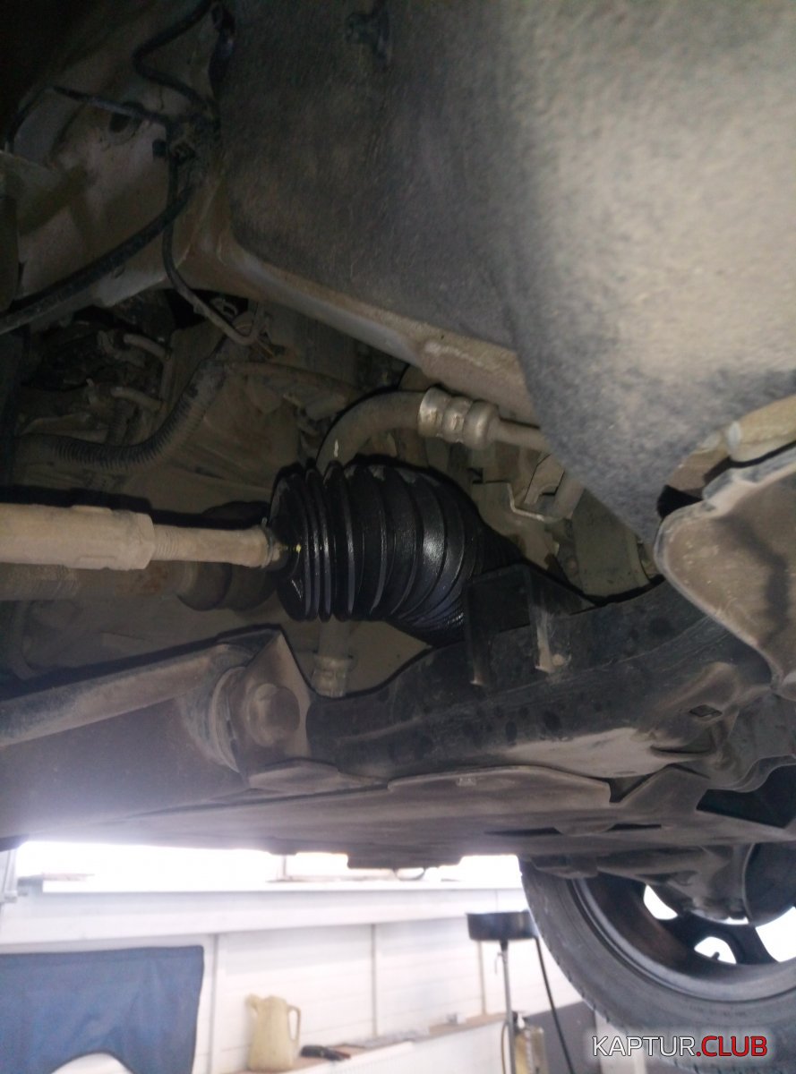

    в общем как и думал. Сняли хамут с пыльника, чуть отогнули, а оттуда ручьем... Сальники с обоих сторон дохлые. Рейка под замену. Звуки, гул при этом такие, как будто руль в крайнем положении.

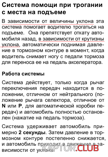

    upload_2018-7-6_15-34-0.png | Рено Каптур Клуб Россия | Форум KAPTUR.SU
    Мануал прямо говорит о зависимости работы системы от крутизны уклона!
    И ничего не говорит о направлении уклона. Что, в общем-то логично.
    Но уклон же как-то должен измеряться машиной тогда....
