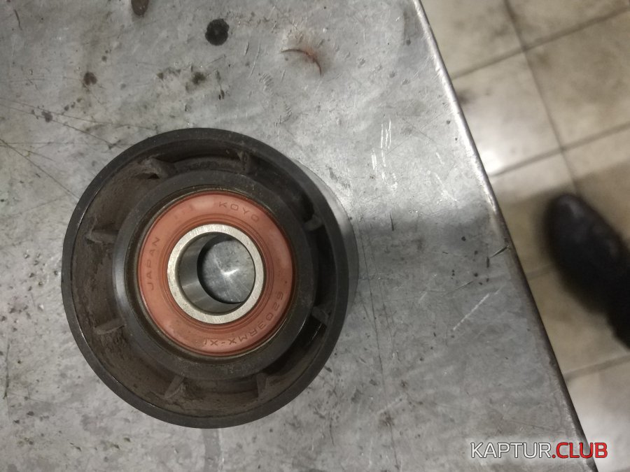

    Сегодня принласили в Петровский на гарантийную замену ролика приводного ремня. Заменили весь комплект - ремень, натяжитель и ролик.
    Вот это визжащее чудо:
    IMG_20180815_200907.jpg | Рено Каптур Клуб Россия | Форум KAPTUR.SU
    Номер комплекта 117209732R.
    Новый ролик с таким же подшипником, так что через год опять будет стоять новый комплект.

    сильный свист?
    сколько длится?
    от погоды зависит?
    давно появился?
  9. LoneWolf_SPb
    6 май 2017
    2.291
    4.096
    Kaptur Style 2.0 4WD МКПП
    Появился еще зимой. Несильный, такое классическое повизгивание. Зимой длился секунд 15, летом всего пару раз услышал, секунд 5. Видимо, когда было жарко и сразу включался кондей.
    Особой зависимости от влажности не заметил, скорее зависит от нагрузки на агрегаты - генератор и кондей.
