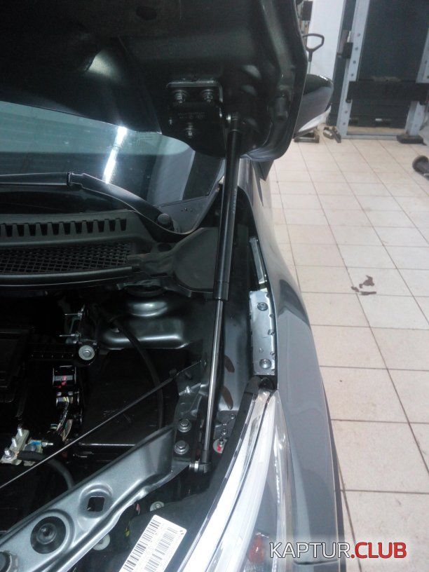

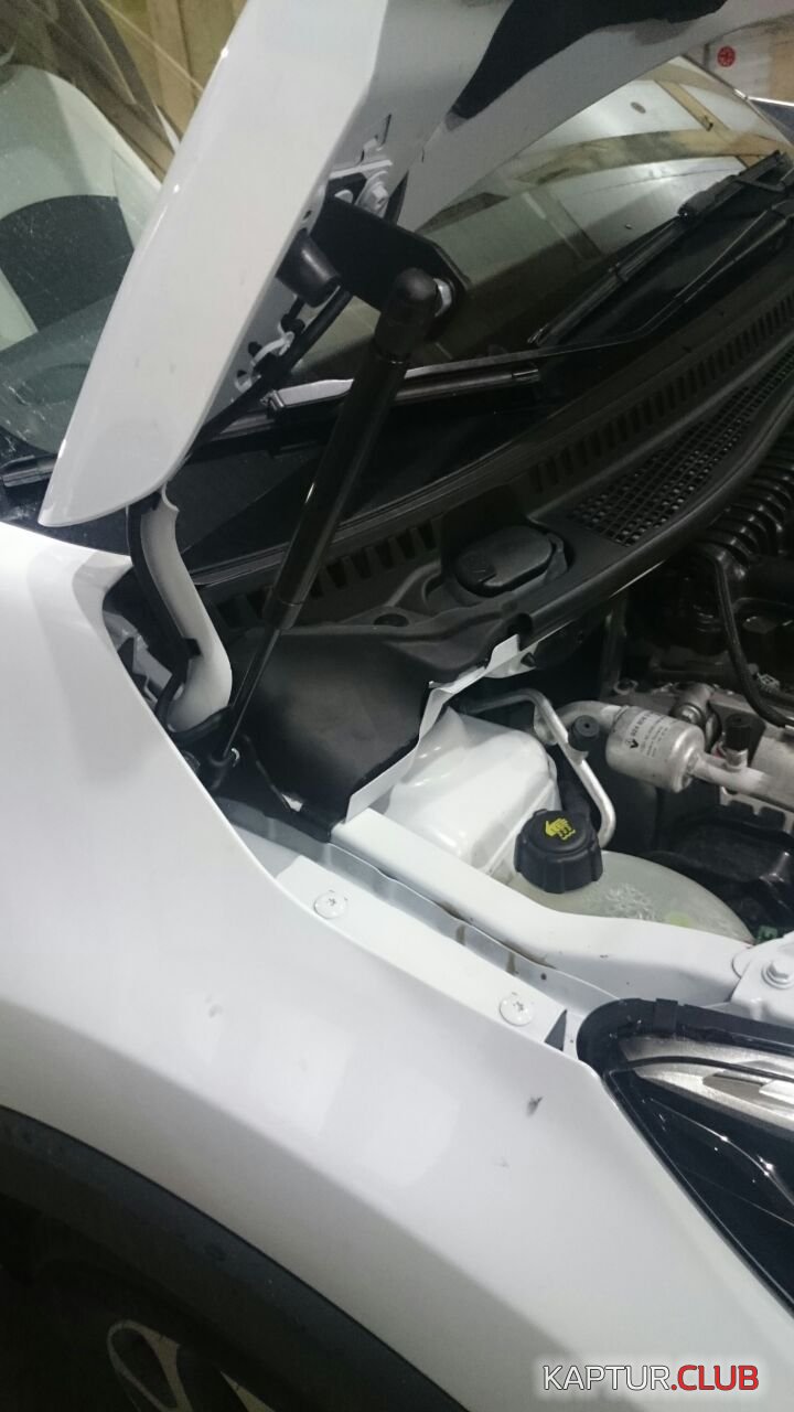

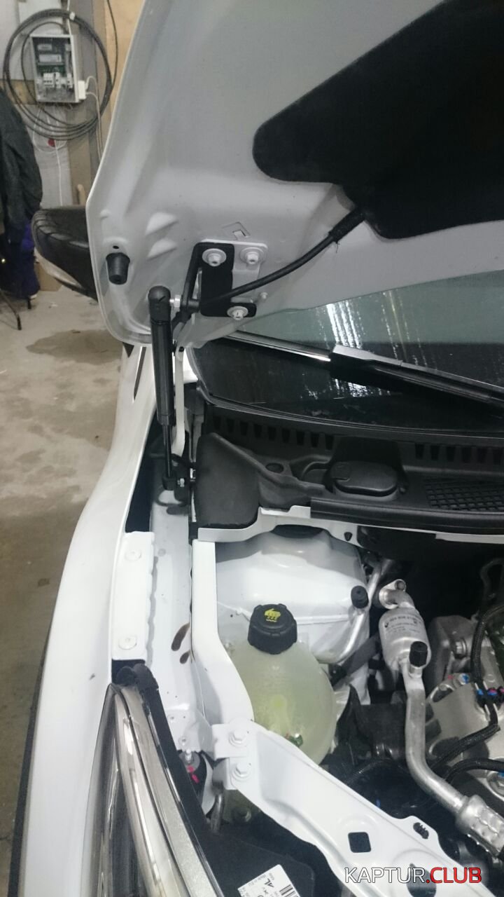

    Всем Доброй ночи! Сегодня установил газовые упора капота производства ООО Патриот. Фото по установке тут уже выкладывали в посте http://kaptur.club/threads/gazovye-amortizatory-otkrytija-kapota.72/page-5#post-6184 ,видео в посте http://kaptur.club/threads/gazovye-amortizatory-otkrytija-kapota.72/page-5#post-6628 Посты 45 и 46 соответственно. Конечно думал будет легче, но пришлось немного попотеть. Но в целом по фото и видео, а также инструкции, которая идет в комплекте все понятно. Главное удобный ключ - трещотка, небольшой нужен, иначе может быть очень неудобно. IMG-20161126-WA0018.jpg | Рено Каптур Клуб Россия | Форум KAPTUR.SU IMG-20161126-WA0020.jpg | Рено Каптур Клуб Россия | Форум KAPTUR.SU

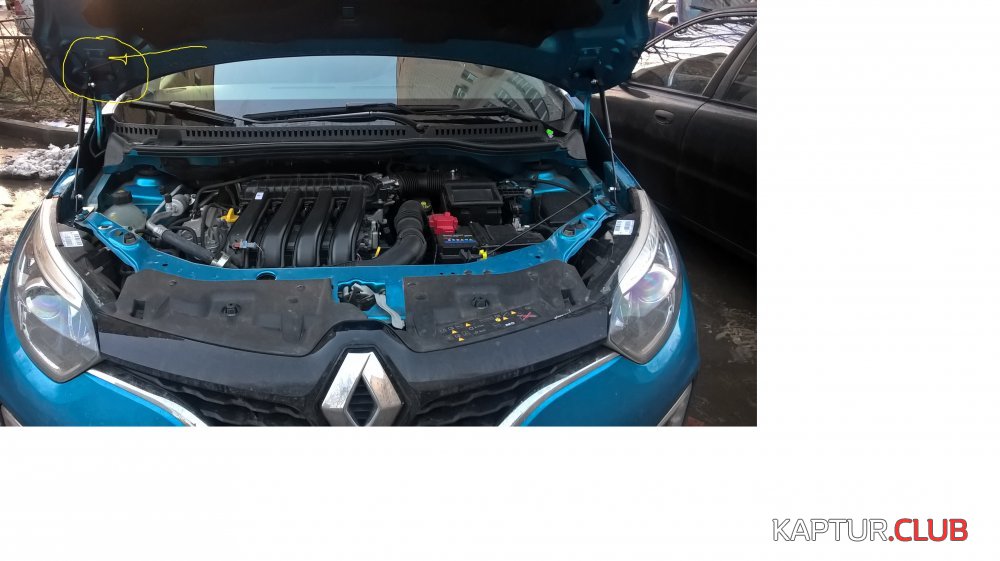

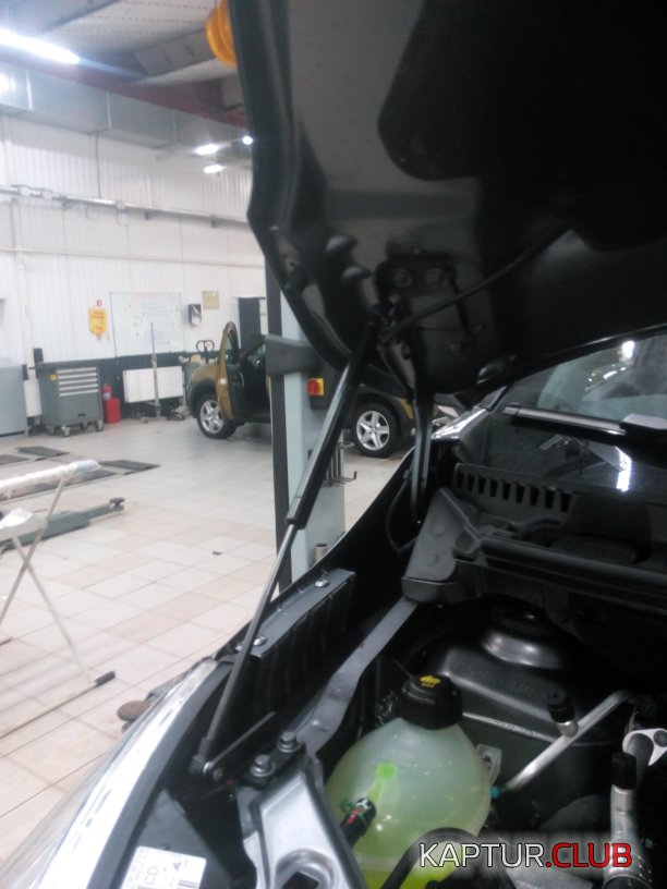

    всего по ходу два варианта вот такой upory.ru установка очень легкая
    83.646
    207.600
    У меня стоит такой же вариант . Мне он кажется поудобнее .

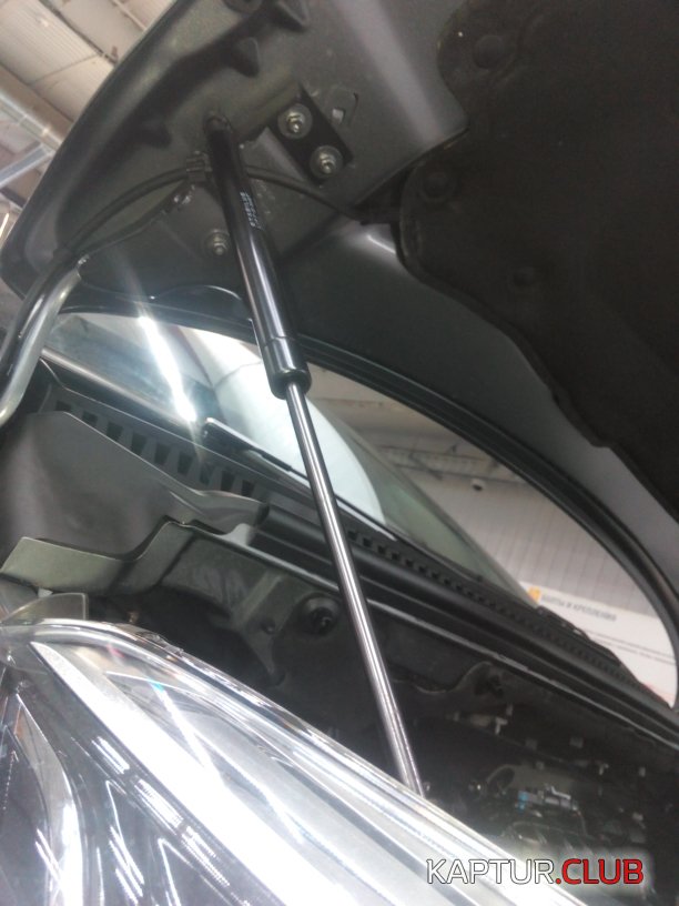

    При разработке пневмоупоров капота для RENAULT KAPTUR наши конструкторы тестировали различные варианты расположения газовых цилиндров относительно петли капота. В результате был найден единственный приемлемый вариант для данной модели.
    Вариант, который предложили другие производители упоров капота в посте выше был нами проработан и забракован, так как капот начинает задевать за крыло. Углы капота возле петель начинают задевать за кромку крыла при открывании. Этот дефект может выявится не сразу, а в процессе эксплуатации. Со временем могут появится сколы ЛКП на задних кромках капота и крыльев. Это связано со специфической конструкцией петель капота.

    это точно, хотя в обведенных местах на фотке капот относительно петель немного дышет

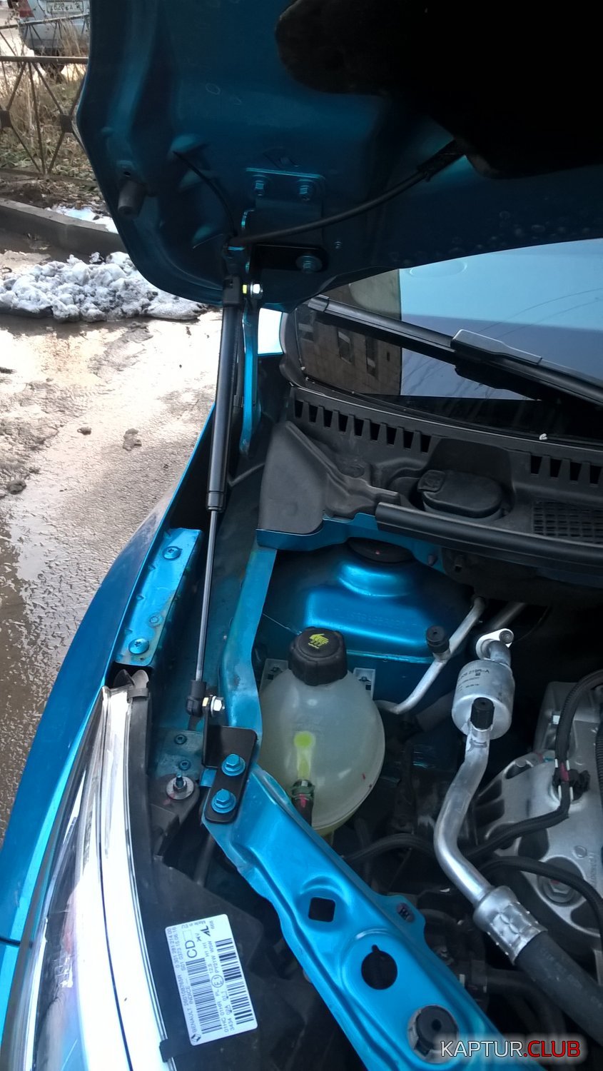

    вот наши упоры. только что фотал.
