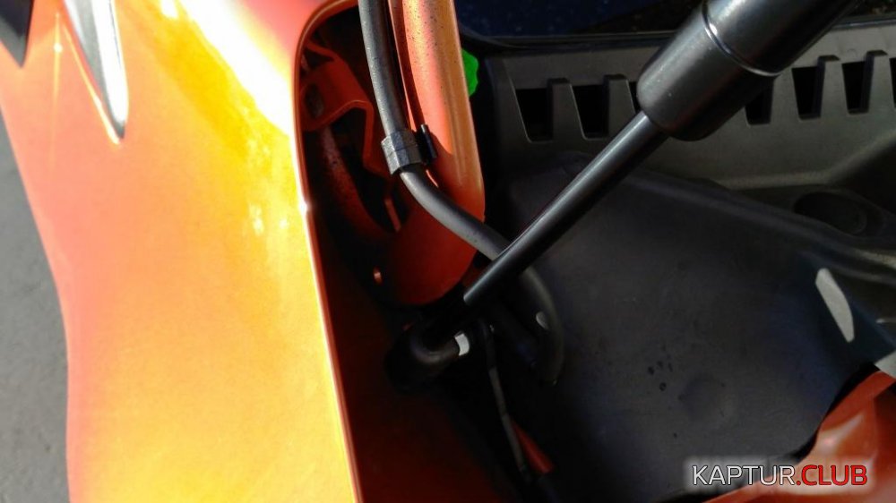

    Я поставил пневмоцилиндры со стороны крыла. Как показано на фото, можно и изнутри. Сегодня пойду до машины- гляну.

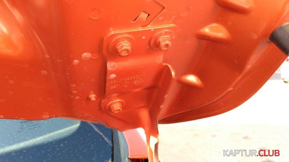

    странно патриот пропал.Вот поставил я вчера эти упоры согласно инструкции,и вот что меня смущает -в открытом состоянии виден перекос верхнего кронштейна.(стойка стоит с сильным напрягом ) В верхнем кронштейне как раз втулка В ВАРЕНА в кронштейн, что бы поставить шарнир в НУТРЬ, Я сам не пробывал переставлять холодно руки мерзнут, на морозе итак ставил,, да действительно ставится минут за 20 с перекуром и исканием инструмента,но вот вы тут кричали ,что мы чуть ли не тест драйв после аварии как поведут себя упоры делали , и не только на на своем исполнении крепления к кузову.а сами не можете сказать как ставить. Я лично купил только из за того что они не мешаются когда буду например наливать омывайку стоя с боку, делать ремонот. А если вы действительно ошиблись в инструкции ,да и видео не вы снимали, а петровский согласно инструкции ,то тогда я не знаю как вас назвать вы пол года просматриваете тему рассылаете видео по установке.

    P.S. Но ставить таки пневмоцилиндры надо со стороны крыла.

    В наших кронштейнах ничего не вварено. Верхние шарниры крепления газового цилиндра следует крепить на кронштейнах как указано в инструкции и на видео по установке. Только так правильно.
