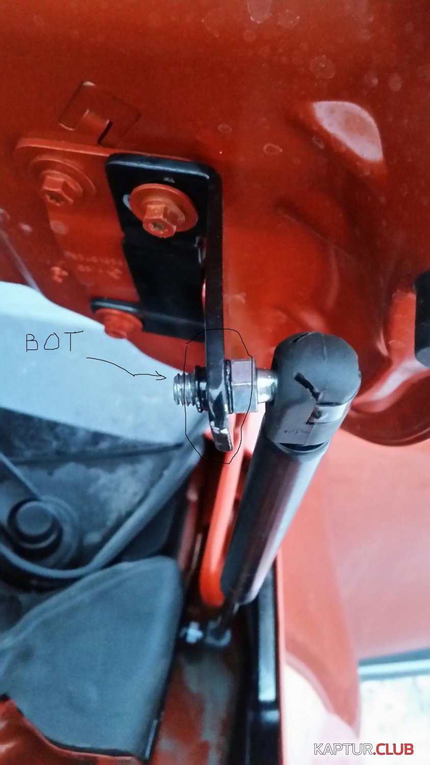

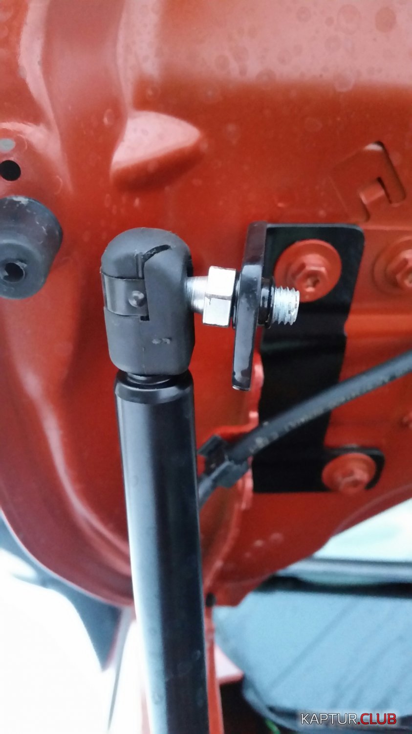

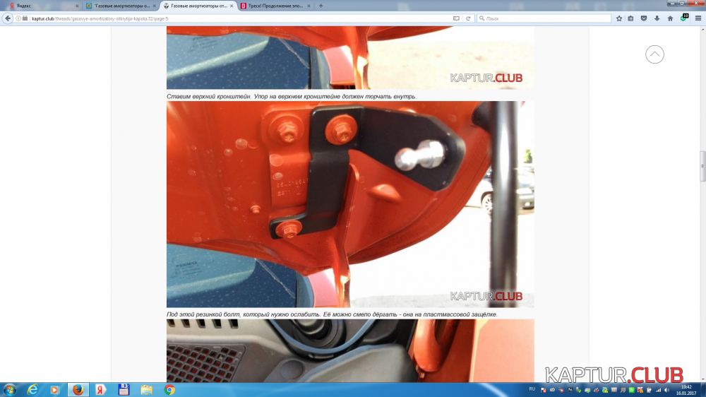

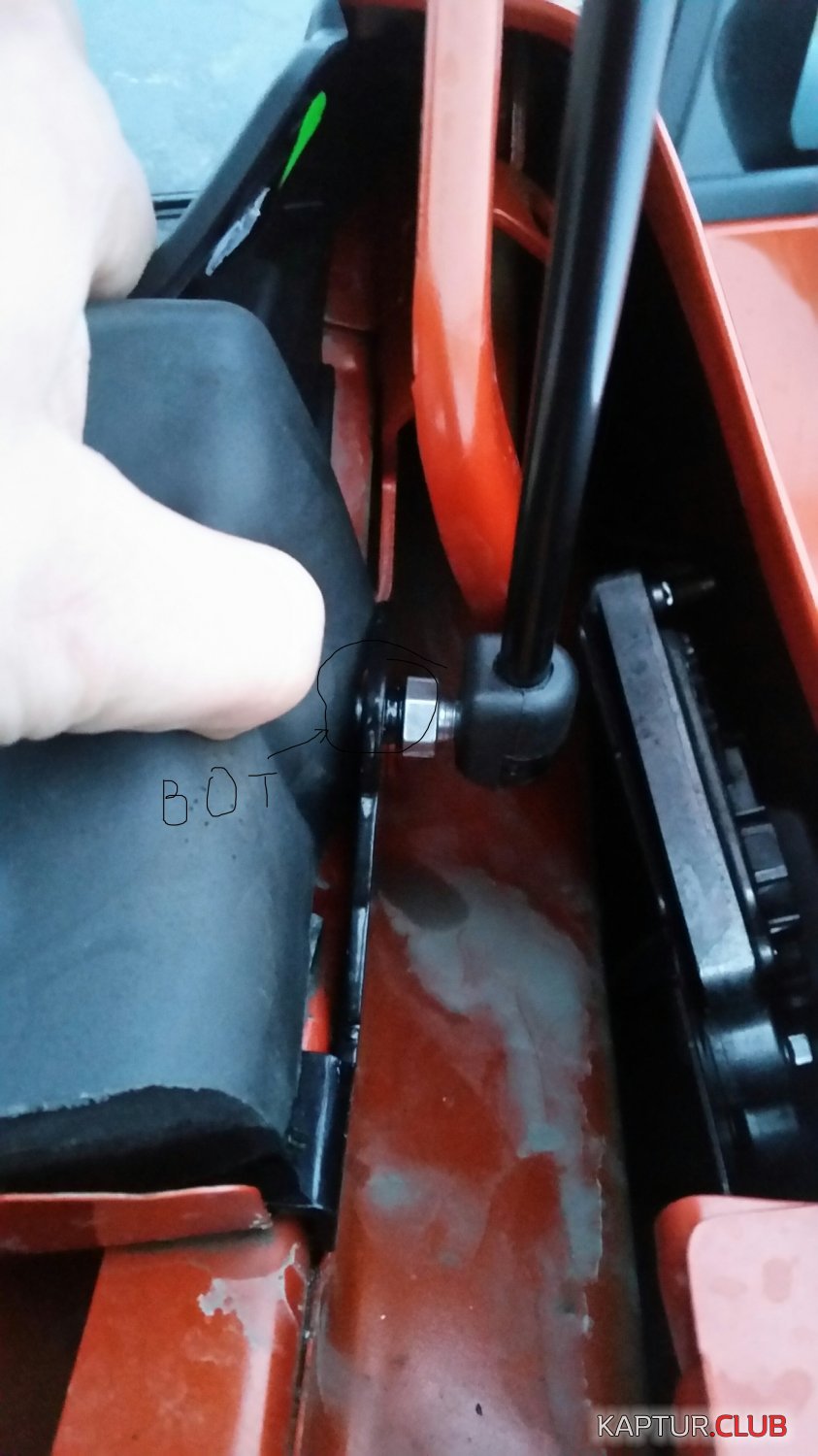

    да действительно сегодня переставил для интереса в нутрь кронштейна верхнего шарнир.так ставить не льзя.
    когда сам не ставил то не поймешь. вот например форумчанин поставил и выкладывает отчет, где шарнир не правильно установлен , а патриот нет что бы поправить мол вы не правильно поставили, просто продолжает рекламу своего товара
    Далее что касается перекоса то смотрите
  4. диверсия
    диверсия Новичок
    21 ноя 2016
    21
    дмитрий
    рено каптур
    что касается в вариных втулок .если учесть что на нижнем кронштейне правильно стоит втулка, буртиком к гайке шарнира. То на верхнем она вводит в замешательство.там буртик получается с другой стороны. И тут я задумался.

    На Ваших фото видно, что перекоса нет. Кронштейн расположен под углом. Так и должно быть.

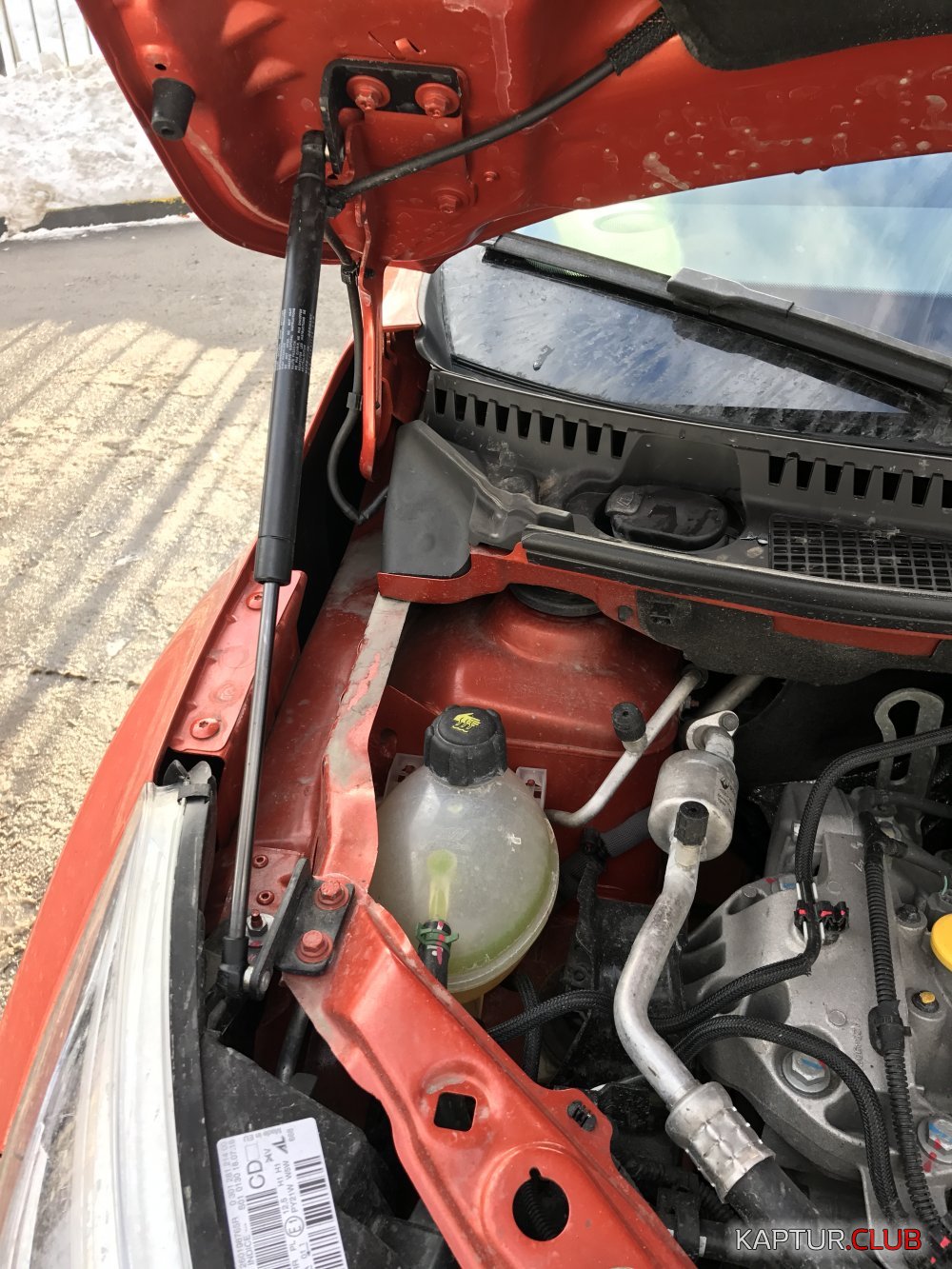

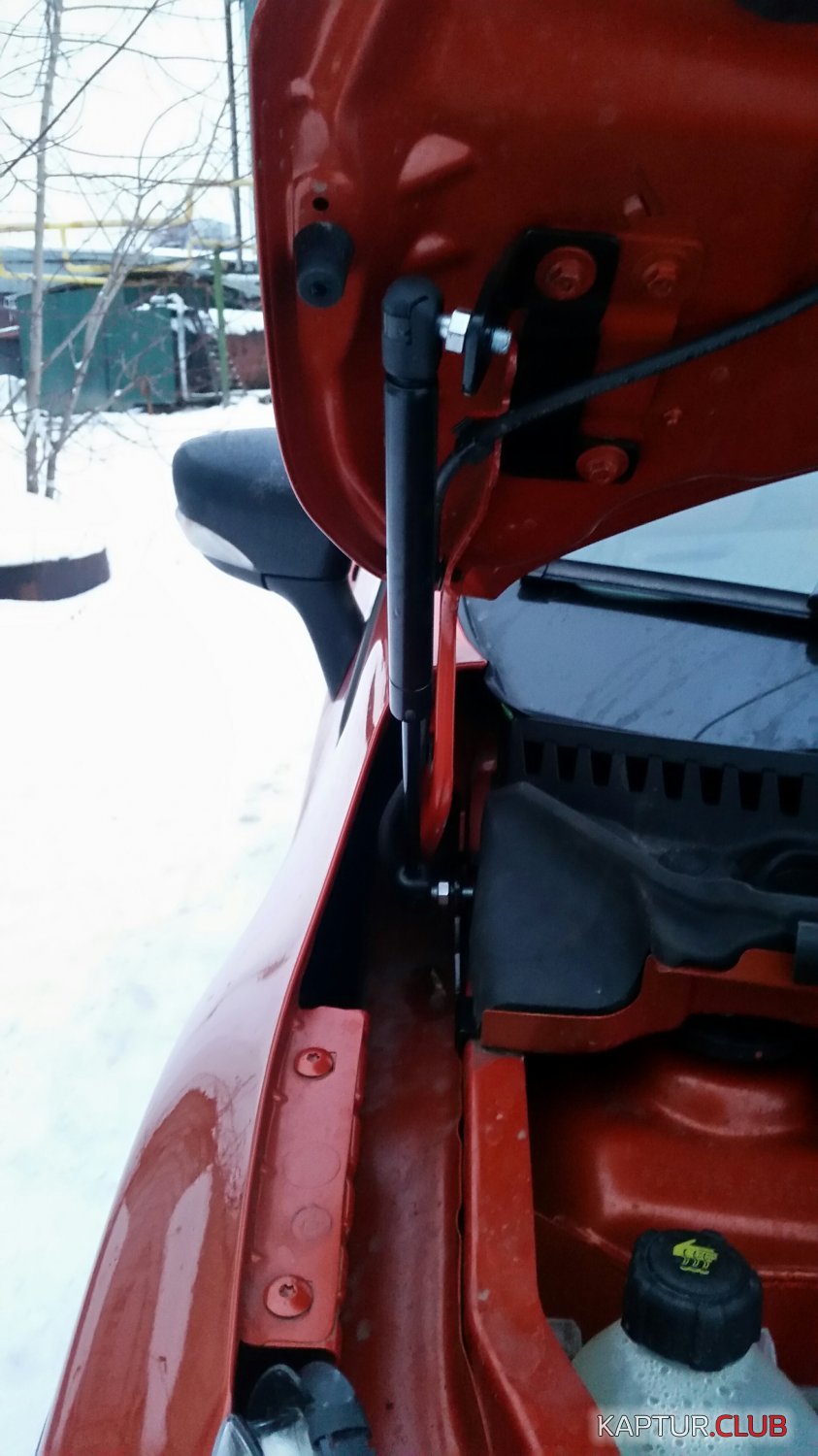

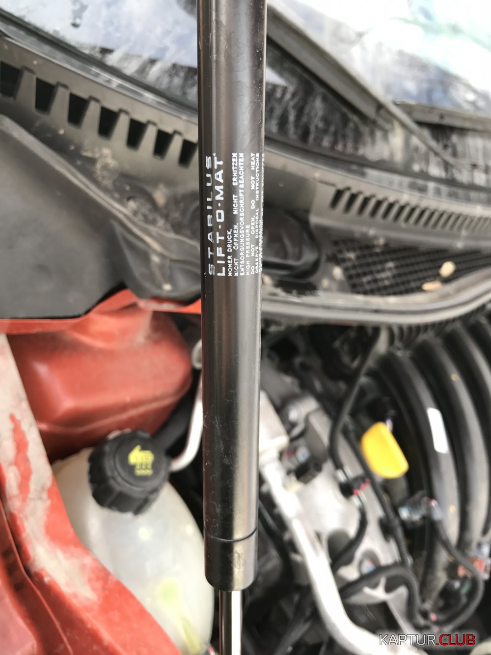

    Вот мои упоры, которые шли как доп при покупке.
    IMG_0948.JPG | Рено Каптур Клуб Россия | Форум KAPTUR.SU
    IMG_0945.JPG | Рено Каптур Клуб Россия | Форум KAPTUR.SU
    83.709
    207.710
    Аналогично . Не знаю как с другими , с этими и капот закрывать поудобнее ( лично моё мнение ) . Только палка теперь мешает ( если менять лампы в фарах ) .
