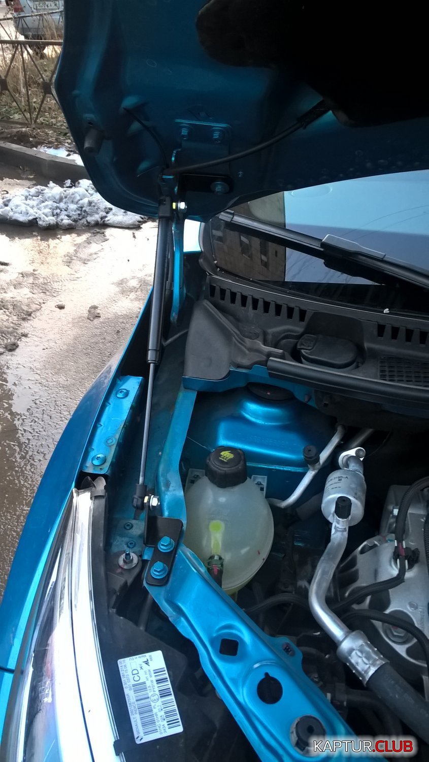

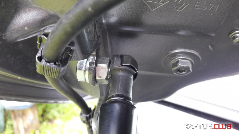

    Посмотрел....я посмотрел и наверное не правильно установил....хотя делал по инструкции. На фото каптуроводов нижний кронштейн верх ногами так сказать....позже сброшу фотки как у меня. Буду переделывать

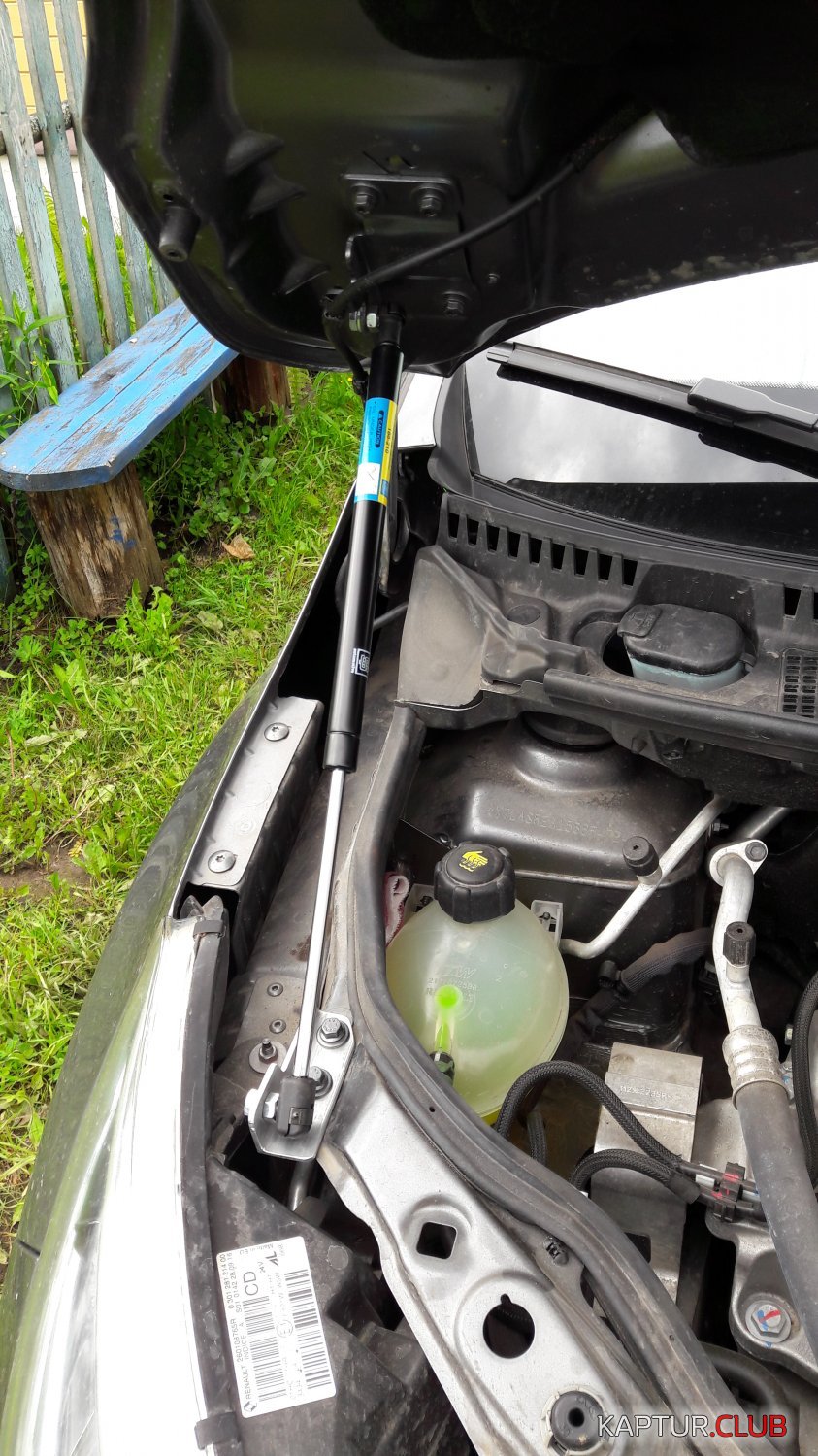

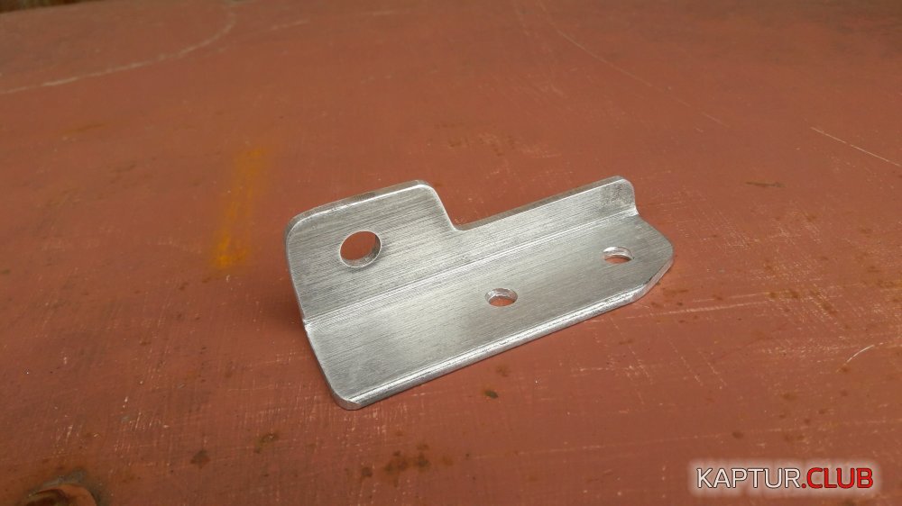

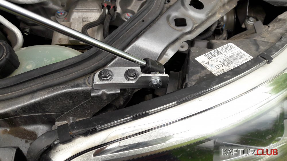

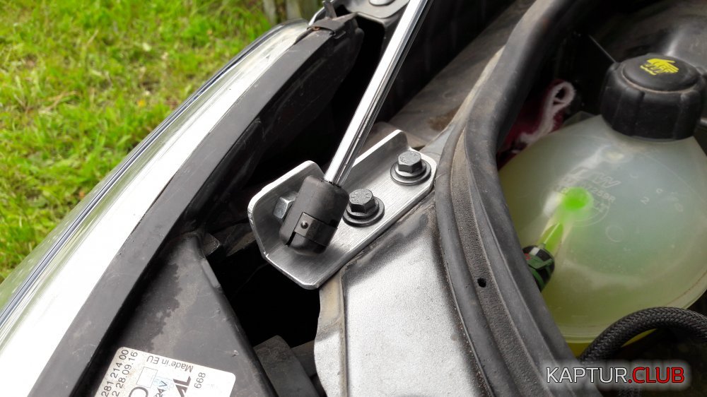

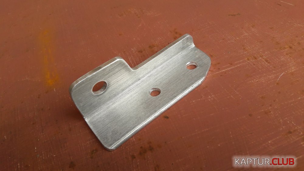

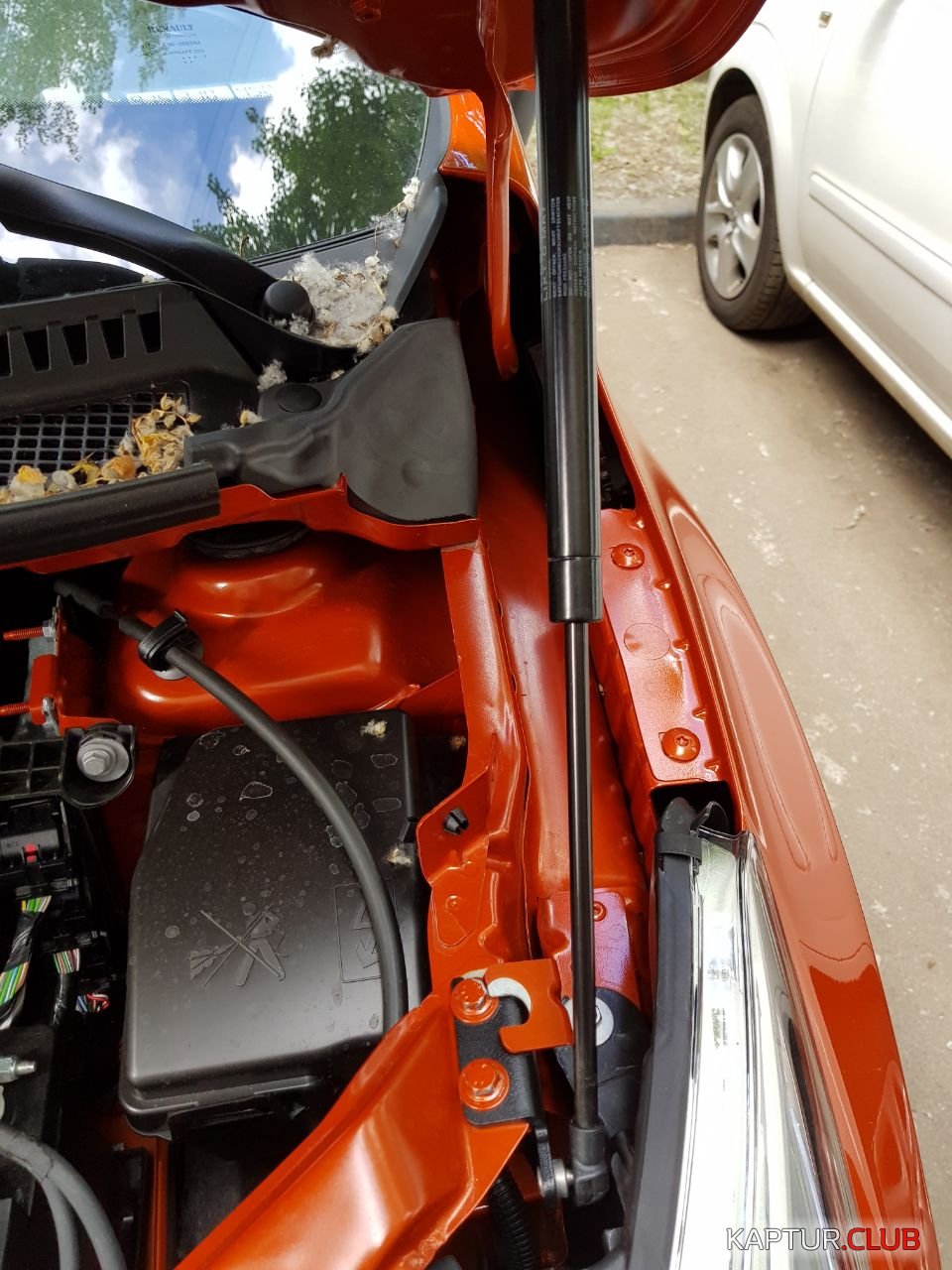

    В выходные на даче, что то подобное замутил. Идея не моя, подглядел на Драйве. Упор от Санта Фэ из Автодока за 215 рублей. Кронштейн смастерил из алюминиевого уголка. Пол часа делов. Вроде всё работает. 20170617_121738.jpg | Рено Каптур Клуб Россия | Форум KAPTUR.SU 20170617_121749.jpg | Рено Каптур Клуб Россия | Форум KAPTUR.SU 20170617_135908.jpg | Рено Каптур Клуб Россия | Форум KAPTUR.SU 20170617_135919.jpg | Рено Каптур Клуб Россия | Форум KAPTUR.SU 20170617_135926.jpg | Рено Каптур Клуб Россия | Форум KAPTUR.SU 20170617_140153.jpg | Рено Каптур Клуб Россия | Форум KAPTUR.SU

    Пора авторские права регить. Ну а если серьезно то норм, а вот уголок все таки напрашивается под покраску.

    IMG-20170628-WA0010.jpg | Рено Каптур Клуб Россия | Форум KAPTUR.SU

    По ходу точно перепутал. У меня так WP_20161129_14_45_57_Pro.jpg | Рено Каптур Клуб Россия | Форум KAPTUR.SU а вообще надо как в мануале посмотреть.

    Я как раз таки и делал все по инструкции....обманули)...да не проблема переделать) надеюсь кому нибудь пригодится мой опыт)

    Вот мысль закралась ведь еще есть длинна газового цилиндра и сдается он по длиннее. Может все таки померить а потом переделывать. Да и что за производитель? Их было 2 или 3 может еще один на рынке появился.

    По длине должно быть практически тоже самое...производитель rival
