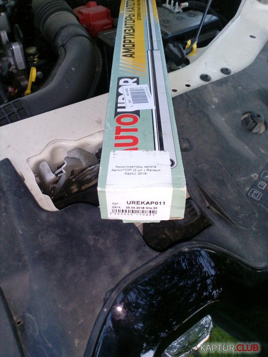

    Всем доброго. Кронштейны UREKAP для Экстрима не подходят.
    Вот такие
    IMG_20180529_203048.jpg | Рено Каптур Клуб Россия | Форум KAPTUR.SU

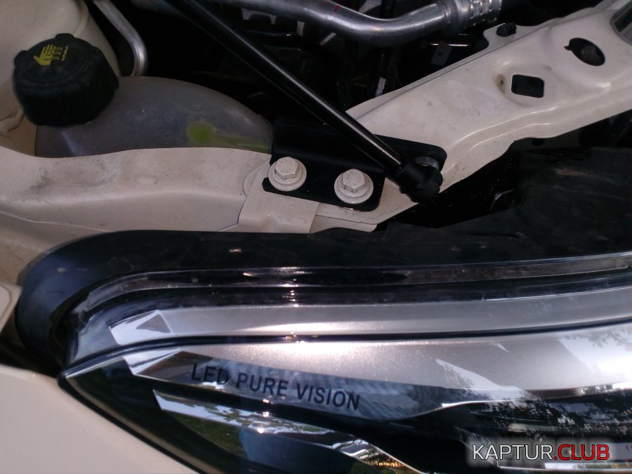

    Пришлось дорабатывать. Шарики из нижних кронштейнов выпрессовал и переставил на другую сторону, а кронштейны поменял местами (правый налево, левый направо).
    Вот что получилось.
    IMG_20180529_202605.jpg | Рено Каптур Клуб Россия | Форум KAPTUR.SU IMG_20180529_202621.jpg | Рено Каптур Клуб Россия | Форум KAPTUR.SU
    Kaptush, гарди and RomanK like this.
