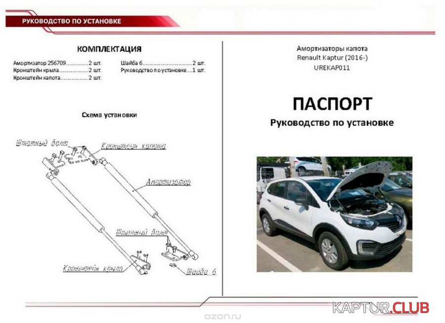

    Видимо, производитель вправе менять конструкцию.. и не особо в курсе , что Каптуров, как минимум, два, по нижнему креплению упора. Я точно также попался на, то ли неосведомленность производителя, то ли пофигизм.
  3. Kaptush
    Nov 16, 2017
    313
    589

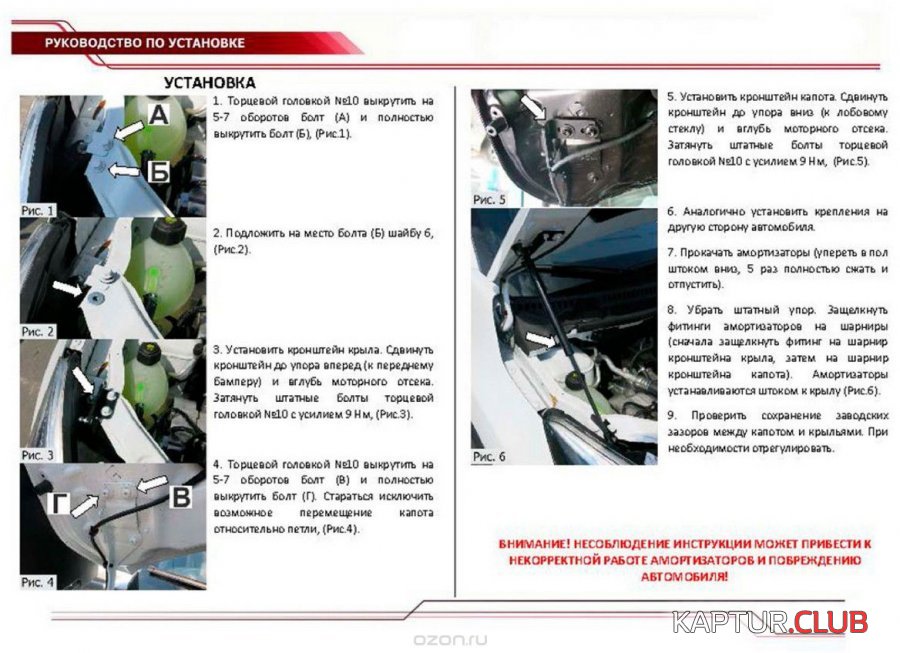

    Ну ёклмн, дружище, щя посмотрел фоты, ты просто не читал инструкцию! И пытался установить их другой стороной. Это - ошибка! Производитель не виноват! Данные упоры ПОДХОДЯТ к Экстриму!

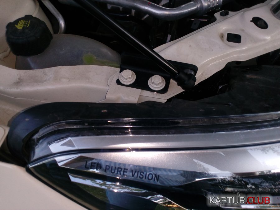

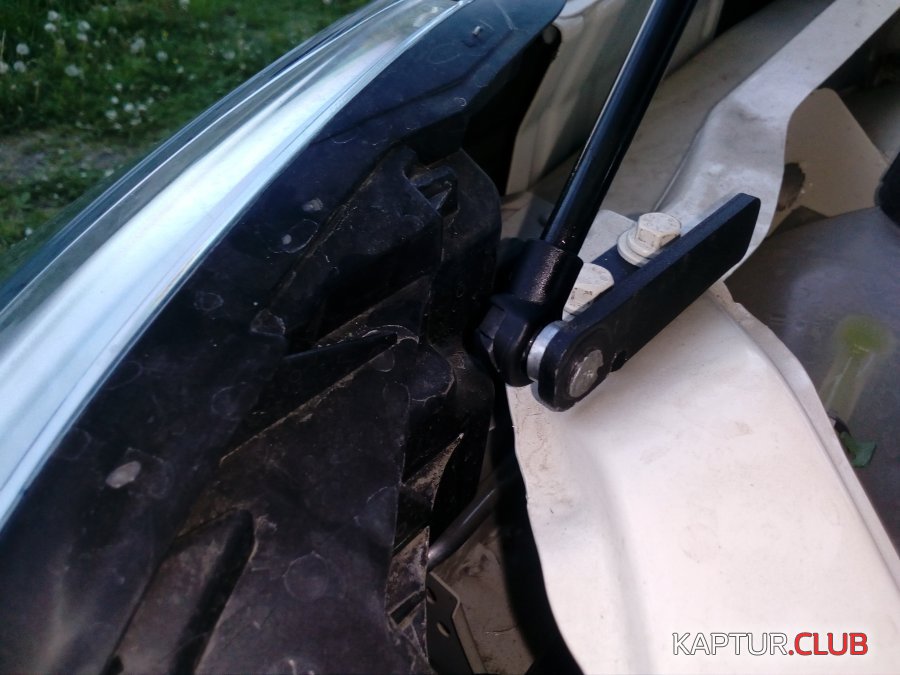

    По моему в инструкции все ясно нарисовано. Шарик вперед и наружу. Им кронштейн и упирается в фару.

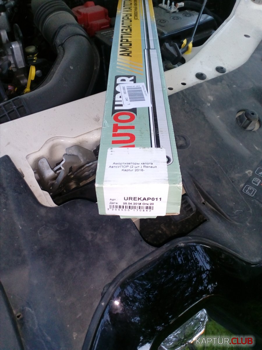

    По крайней мере, даже наколовшись с амортизаторами УРЕКАП011, можно выйти из положения.
