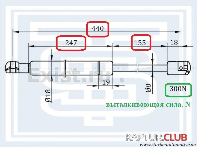

    А что за амортизатор ставили какие характеристики.
  4. EvgenSPb
    EvgenSPb Интересующийся
    4 июн 2018
    35
    58
    Renault Kaptur Style CVT X-Tronic 1,6
    Посмотрите пожалуйста те кто ставил, у вас такие размеры амортиков, напишите пж.
      45,8 КБ
      1.159
