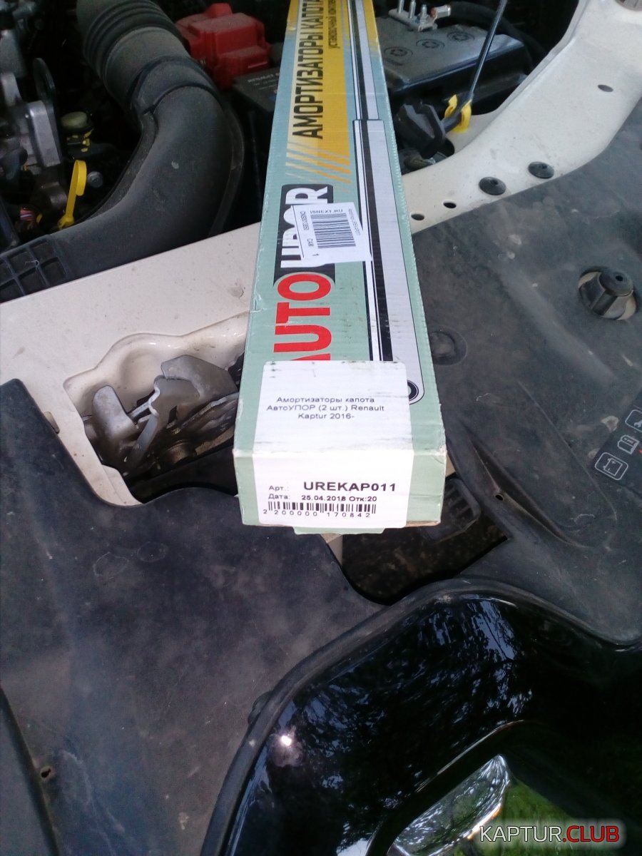

    А как Вам удалось шарики выпрессовать?
    Они там расклёпаны.
    Я то же купил такие упоры и был приятно удивлён когда кронштейны упёрлись в фары!

    Короче братья , купил немного не то , продаю 1800 руб. urekap011

  6. uriy21
    uriy21 Новичок
    Mar 27, 2018
    16
    17
    МО
    Юрий
    Renault Kaptur Extreme 2.0 МКПП
    Со стороны шарика кусок трубы надел, с другой винтиком подпер, в тиски - и как по маслу вышла. Потом с обратной стороны вставил и опять в тиски. В заключении керном пару раз стукнул, чтобы крепче держалась и все. Как будто так и было.

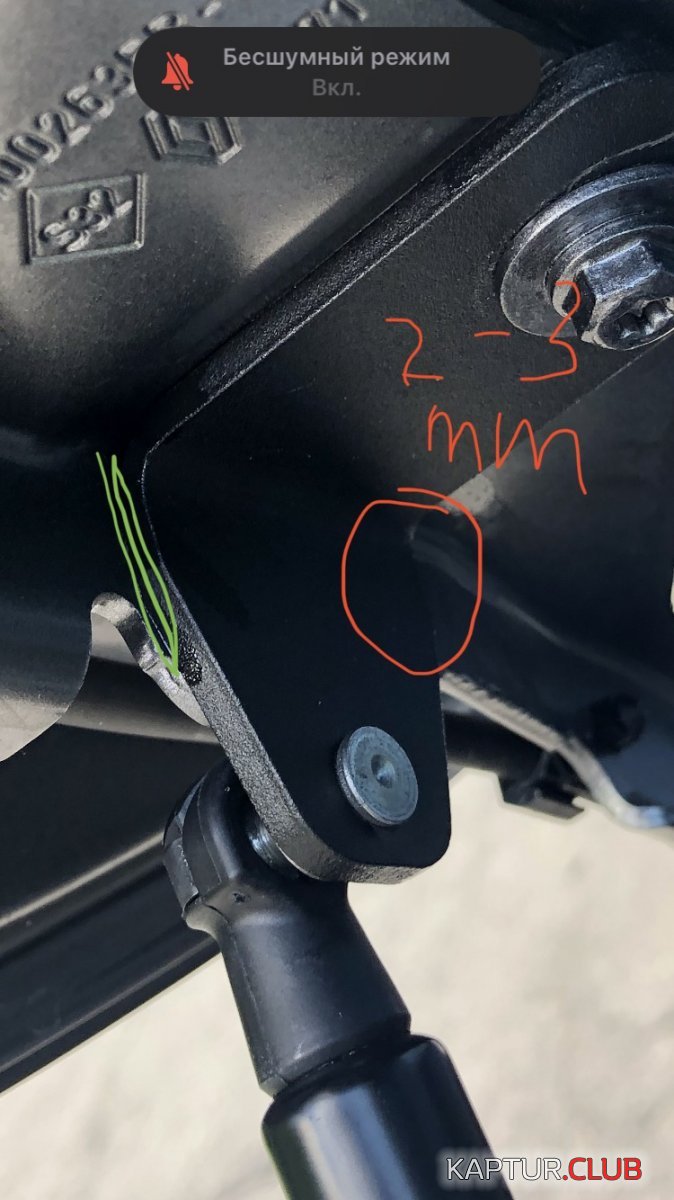

    У кого стоят упоры с Г-образным кронштейном, который на один болт к капоту прикручивается - у вас не сдвинулся этот кронштейн? Там где зеленое - плотно, уперся в петлю, а с другой стороны 2-3мм щель где-то, у себя внимания не обращали?

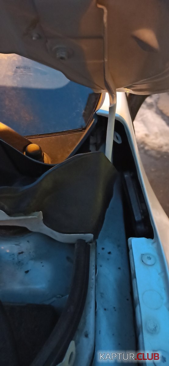

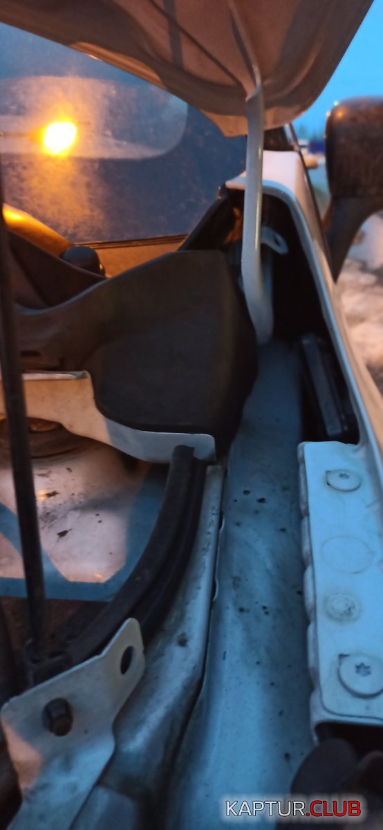

    При открытии капота черный уплотнитель стал задевать за петлю капота и выворачиваться. У кого было такое и что делать?
