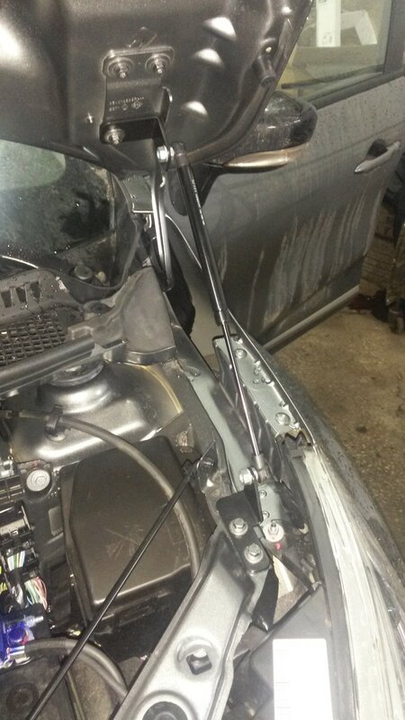

    Вот Валерий пишет, что упор верхнего кронштейна должен торчать внутрь. А на видео ниже (руководство по установке) его ставят так, что он торчит наружу.

    Aug 20, 2016
    45
    74
    И так, и так можно. Мне показалось, что амортизатор будет задевать элементы кузова, вот я и установил, как у меня на фото.

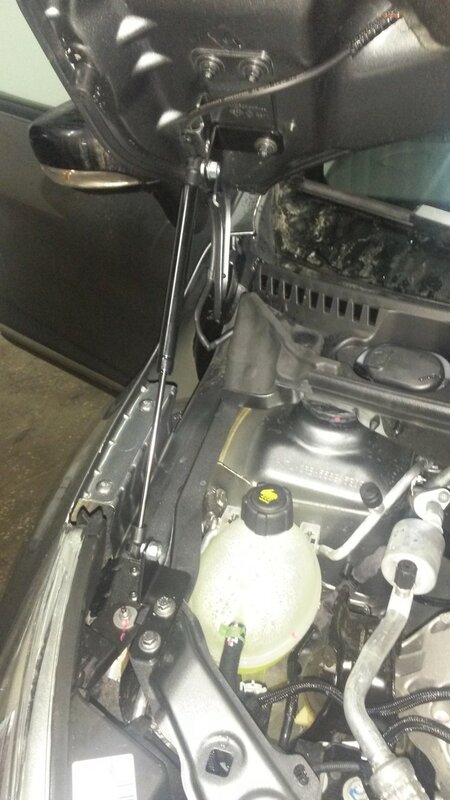

  5. ЮРА
    ЮРА Новичок
    Oct 19, 2016
    28
    42
    Ставропольский край
    Юрий
    рено каптюр 1,6 МКП
    Вот так ставить, как у Кубика намного проще. Только сейчас закончил установку пневмоупоров. Промучился час. Покупал Самарские, те, что как раз наоборот стоят. Не знаю какие лучше, но смотрел у рено сандеро в салоне, там, как у меня, просто там один упор, а мы 2 ставим. Так вот: прочитал инструкцию, посмотрел видео и ,помолясь начал. Установка верхнего крепежа не составила проблем. А вот ослаблять болты крепления механизма открытия капота-мука. Если бы я был не русский, я бы всё бросил. Во первых; никакая трещётка туда не подлезет. Я рожковым ключом понемногу ослабил болты, причём слева болт и под torks, а справа просто болт (интересное решение автофрамоса). Наверное закручивали, что под руку попадало. С трудом засунул нижний крепёж, пришлось даже молоточком помогать. сами телескопические стойки не защёлкиваются, как на видео, а прикручиваются, причём нужно ещё регулировать вылет болтов. Закручивать нижнюю опору, особенно правую(по ходу авто) просто мука. Ключ провалился под крыло на защиту, еле достал рукой. Закручивать приходится мини движениями. Короче, чтобы без проблем поставить, нужно крылья снимать. Ну и после всей установки всё закрывается и открывается, но видно, что "колхоз". Если бы всё это сделали на заводе, при сборке авто, было бы СУПЕР. Цена вопроса 1 копейка. Кум отругал, зачем я эти упоры ставил, сказал, что делать мне нехрен.

    Ну что значит "нехрен" , ты же упоры ставил )))))))))))))))))))))).
    83,714
    207,717
    У меня как у Кубика , когда закрываешь капот с ними ощущение как будто они помогают закрыть .
