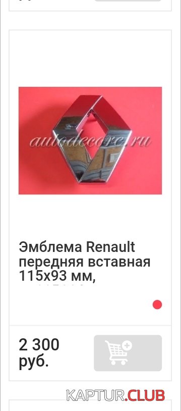

    Знакомый в гальванике работает и мне призент сделал из простой жести чуть ли не ножницами реношную эмблему вырезал и хромом покрыл (дурачился) - я его спросил какая примерно цена по себестоимости)))) с его слов по электро щечику заплати)))) да мизерная говорит.... А вот шильдик ПЛАСТИКОВЫЙ В ХРОМЕ ОТ РЕНО 3000 р я чуть со стула не упал))) лан всем хорошего настроения и без аварийного многолетия!!!
