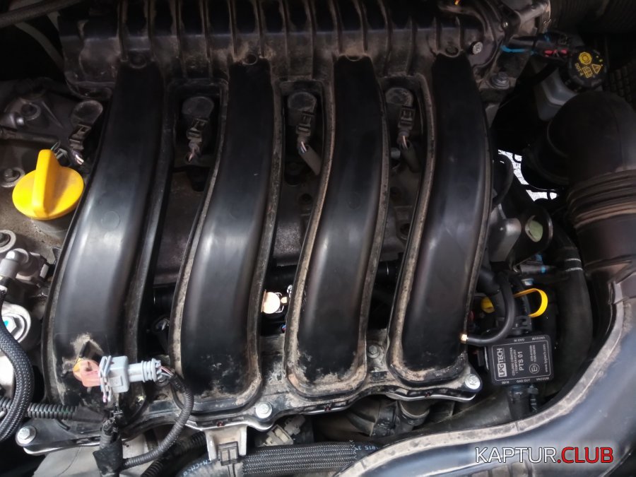

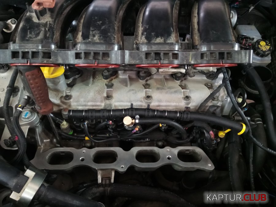

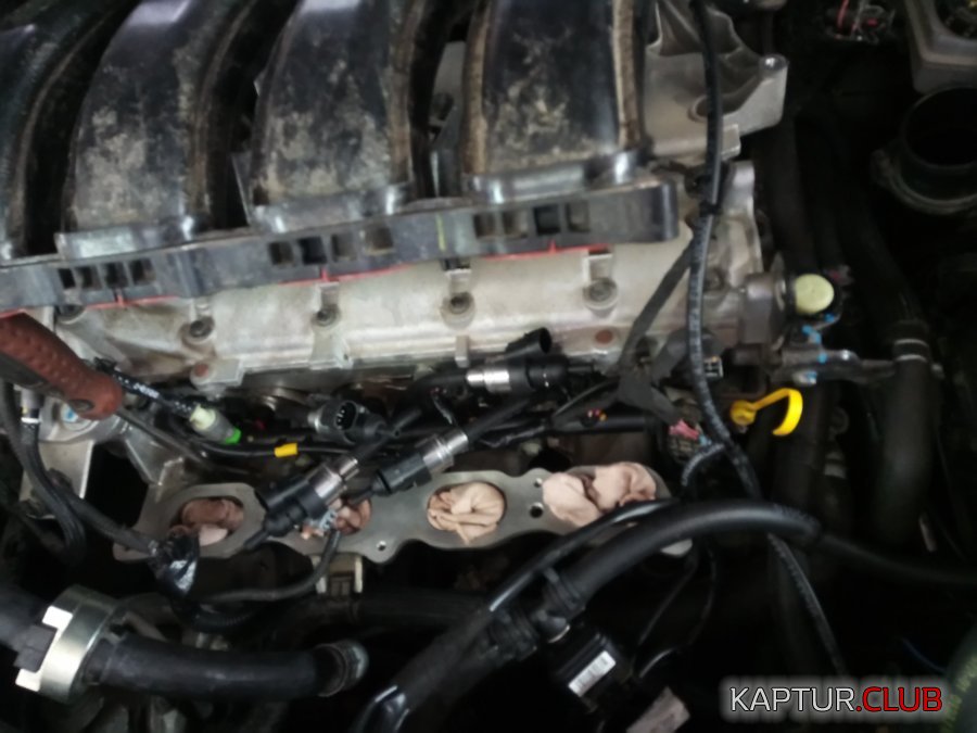

    Сегодня приезжал к gorodok в г. Могилев. Дорабатывали то что плохо устанавливали предыдущие не совсем грамотные специалисты. Было сделано:
    1. пересверлен жиклер для вакуума ближе к блоку (почему-то его установили в противоположном краю пластикового коллектора, на максимальном удалении от блока). В результате разряжение на редукторе упало с 0,38 до 0,29.
    2. Перенесены и заменены форсунки вплотную к коллектору под пластиковый заборник.
    3. Подключен датчик уровня балона (предыдущие мастера не утруждали себя подключением данного датчика).
    4. Был подключен такой же блок Макси-2 Диджитроник заместо моего-результат тот же, одни провалы и машина не едет, после чего был сделан важный вывод что Макси2 нельзя ставить на Каптюр, ему самое место на более старых моделях машин.
    5. Заменен блок Диджитроник Макси-2 на блок LPG Tech duo (он идеально зеркален проводке и разъему Диджитроника, просто вставили в разъем новый блок и заново отстроили). Машина на газу корректно стала себя вести и поехала. На больших скоростях 140-150 км/ч на газу ощущения точно не хуже чем на бензине от динамики, даже чуть получше).
    Огромное спасибо Виталию и его сотрудникам за добросовестное отношение к клиентам, за то что после всех установок лично ездил на машине и настраивал оборудование (предыдущие "мастера" за 10 минут настройки обнаружили провалы, обеднили мне смесь и послали домой, навстречу к поломке катализатора и прогару клапанов, там мне устанавливали 2 молодых слесаря, старший мастер ни разу не проверил их-только подошел единожды ко мне с предложением рассчитаться и удалился). Считаю Виталия самым грамотным специалистом из всех с кем ранее общался, всем рекомендую, тут к вам отнесутся честно и добросовестно.
