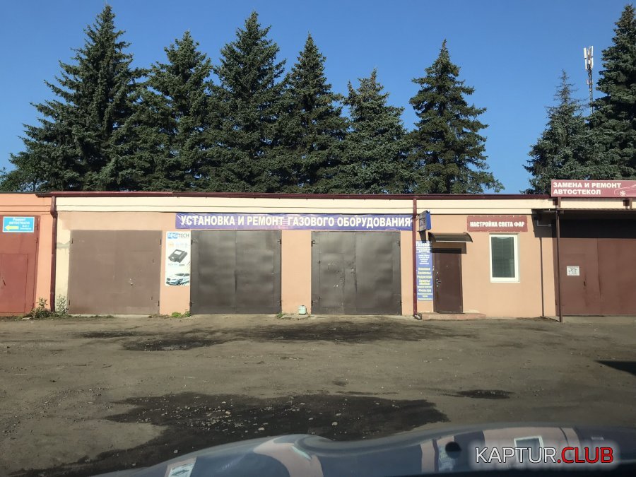

    1. Поскольку в Московском регионе я не смог найти толкового установщика, было принято решение ехать в РБ в Могилёв, а конкретно в нашему соклубнику Виталию (gorodok), машину которого я еще на драйве нашел.

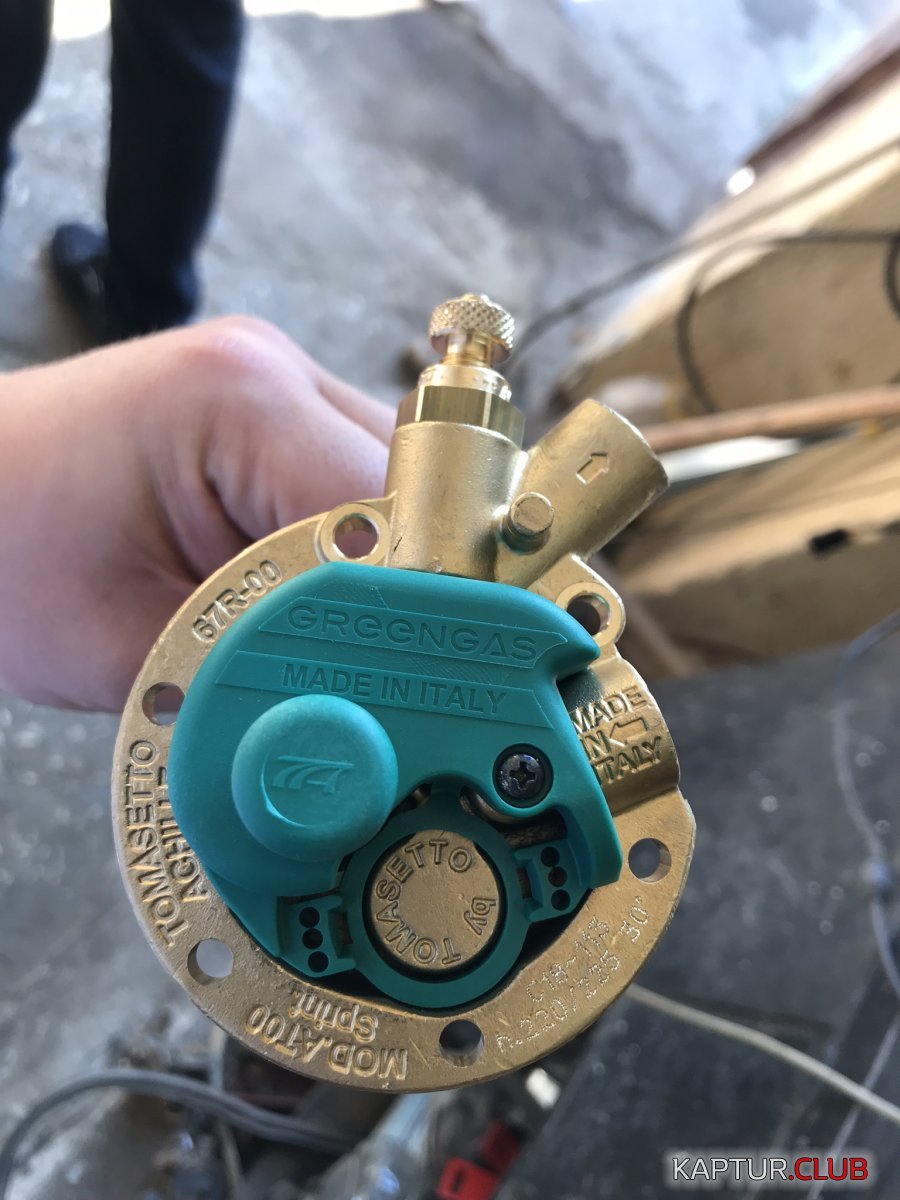

    Мультиклапан Томасетто IMG_3910.jpg | Рено Каптур Клуб Россия | Форум KAPTUR.SU

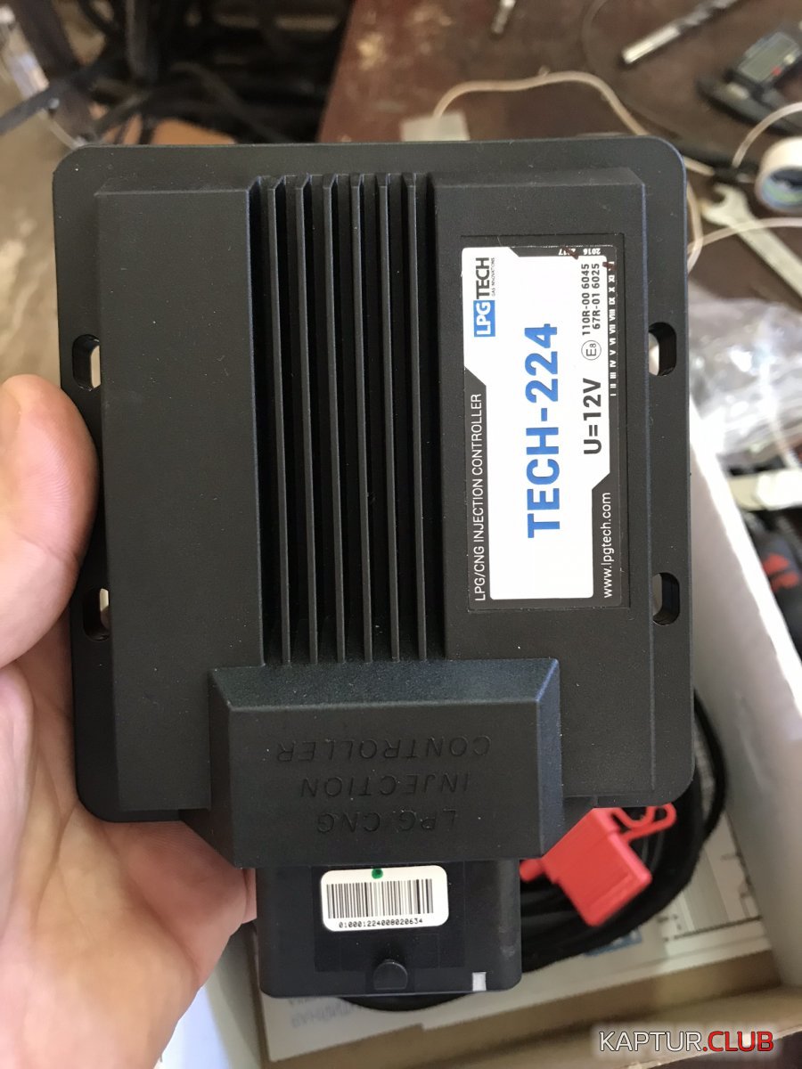

    ЭБУ IMG_3914.jpg | Рено Каптур Клуб Россия | Форум KAPTUR.SU

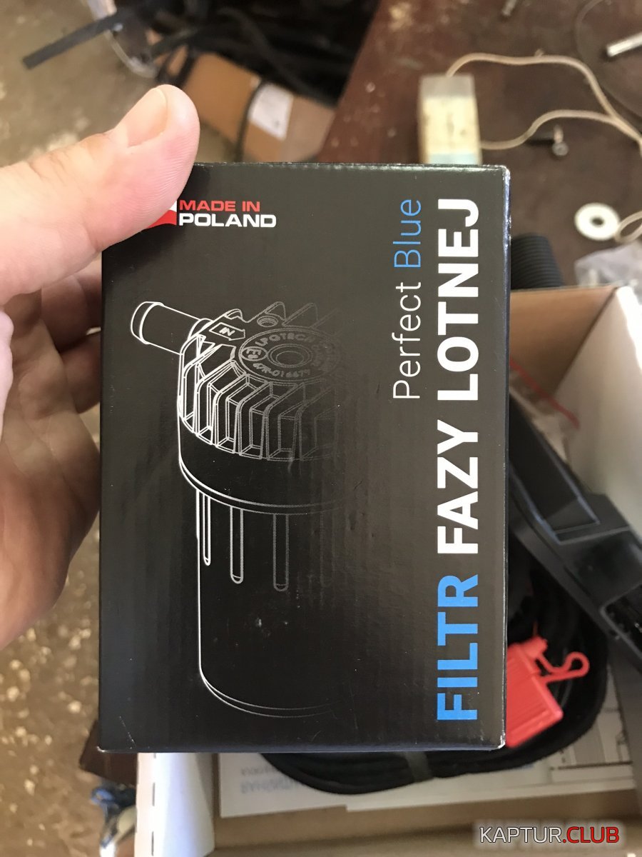

    Фильтр IMG_3915.jpg | Рено Каптур Клуб Россия | Форум KAPTUR.SU

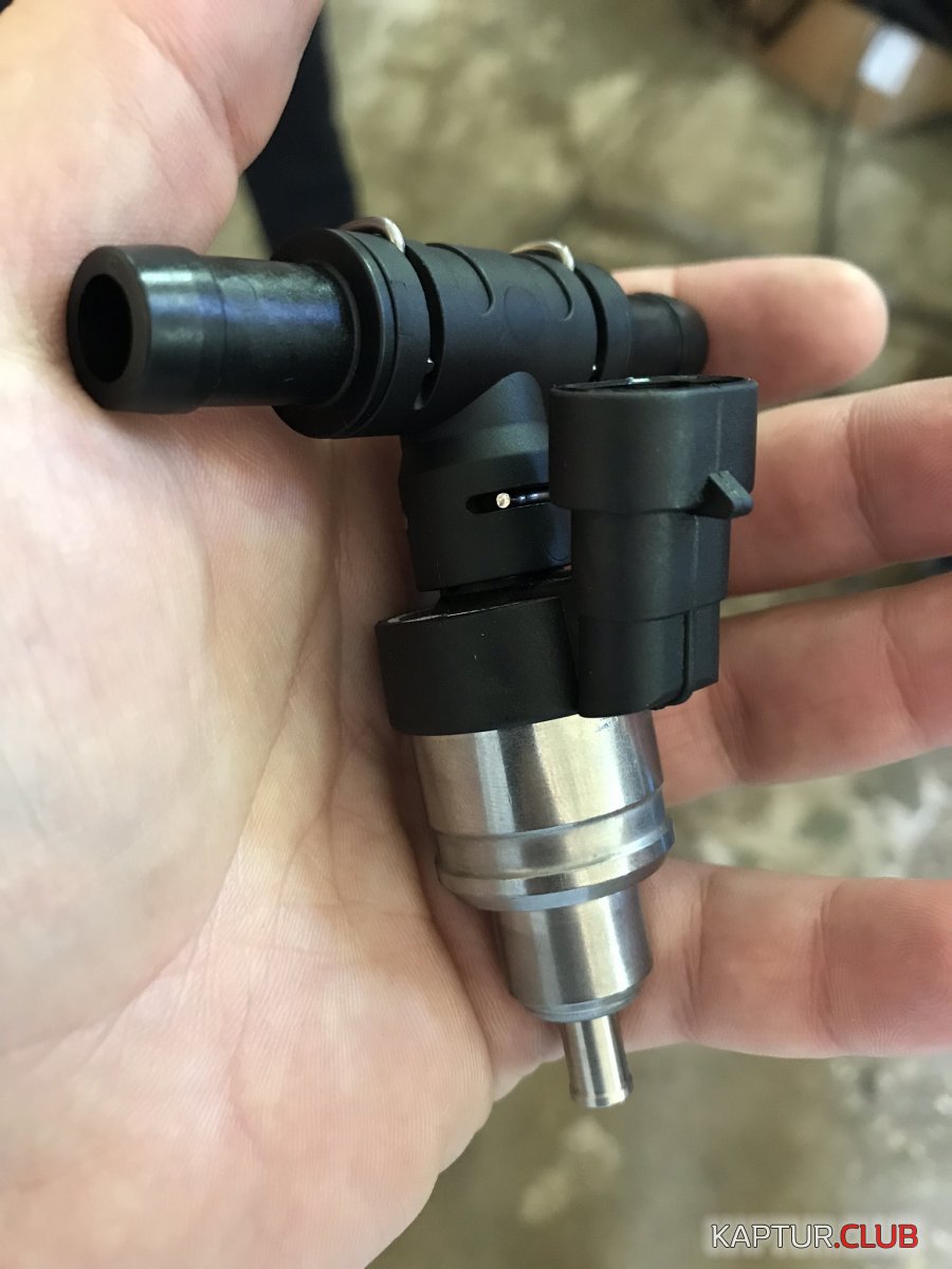

    Форсунки IMG_3943.jpg | Рено Каптур Клуб Россия | Форум KAPTUR.SU IMG_3921.jpg | Рено Каптур Клуб Россия | Форум KAPTUR.SU

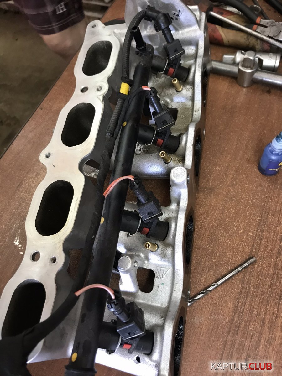

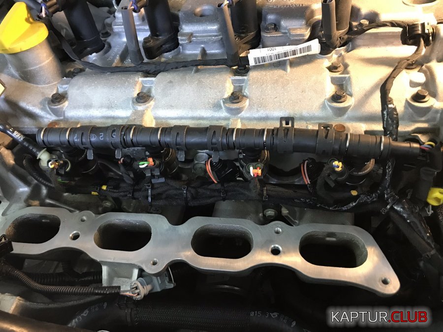

    3. Коллектор сняли без лишних вопросов
    Сопла установлены IMG_3940.jpg | Рено Каптур Клуб Россия | Форум KAPTUR.SU Уже установлен IMG_3973.jpg | Рено Каптур Клуб Россия | Форум KAPTUR.SU
    Сопла диаметром 2,8 мм.

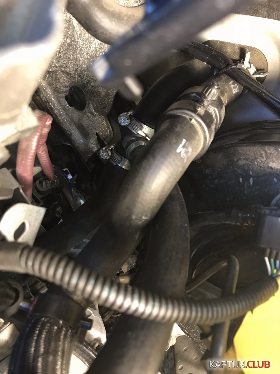

    Подключение обогрева редуктор IMG_3962.jpg | Рено Каптур Клуб Россия | Форум KAPTUR.SU IMG_3963.jpg | Рено Каптур Клуб Россия | Форум KAPTUR.SU IMG_3925.jpg | Рено Каптур Клуб Россия | Форум KAPTUR.SU IMG_3972.jpg | Рено Каптур Клуб Россия | Форум KAPTUR.SU

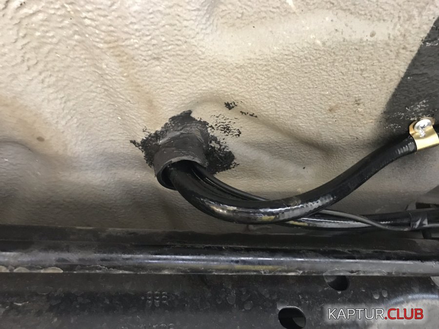

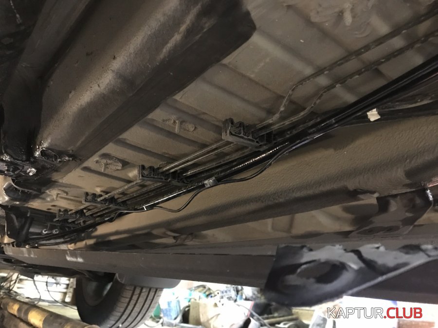

    Баллон закрепили на штатную шпильку докатки IMG_3956.jpg | Рено Каптур Клуб Россия | Форум KAPTUR.SU , магистраль рядом с бензиновой IMG_3960.jpg | Рено Каптур Клуб Россия | Форум KAPTUR.SU

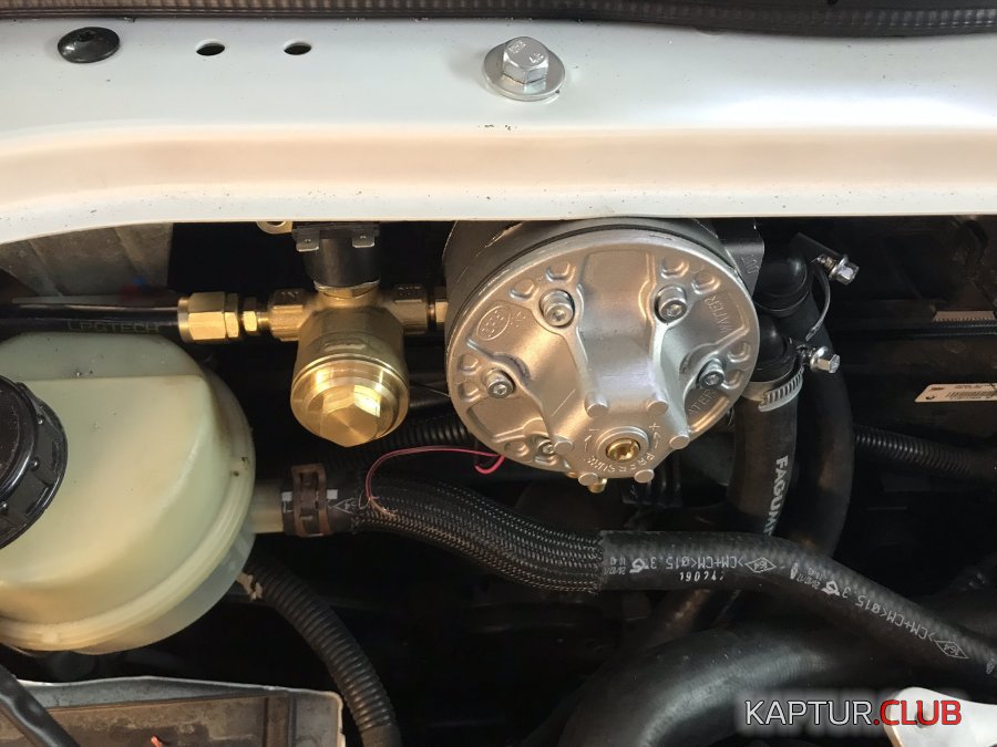

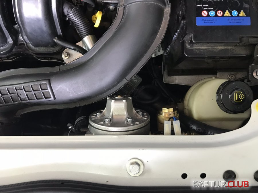

    Расположение редуктора и фильтра IMG_3971.jpg | Рено Каптур Клуб Россия | Форум KAPTUR.SU IMG_3976.jpg | Рено Каптур Клуб Россия | Форум KAPTUR.SU IMG_3977.jpg | Рено Каптур Клуб Россия | Форум KAPTUR.SU
    Общий вид с ГБО IMG_3975.jpg | Рено Каптур Клуб Россия | Форум KAPTUR.SU
    Под капотом практически ничего не изменилось.

    Забыл написать, будете ставить ГБО сразу купите антифриз на долив, он уйдет в патрубки и редуктор. Я долил 0,5 литра.
    У нас карбоксилатный антифриз, смешивать его нельзя с другими.

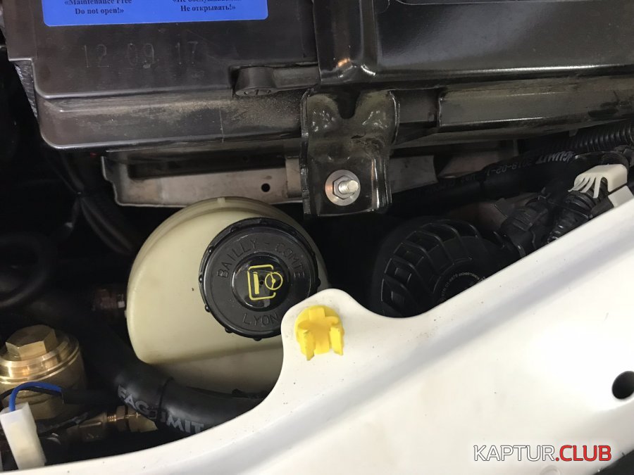

    Замечание по установке. Зачем было крепить магистраль к кузову если по фото видно что есть свободное место в штатном креплении?

    Мне в Лаяде вообще присверлили к днищу саморезами........

    Её туда и закрепили, вторая трубка к ВЗУ, её в одном месте прихватили саморезом.
