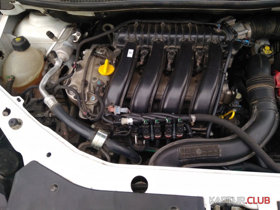

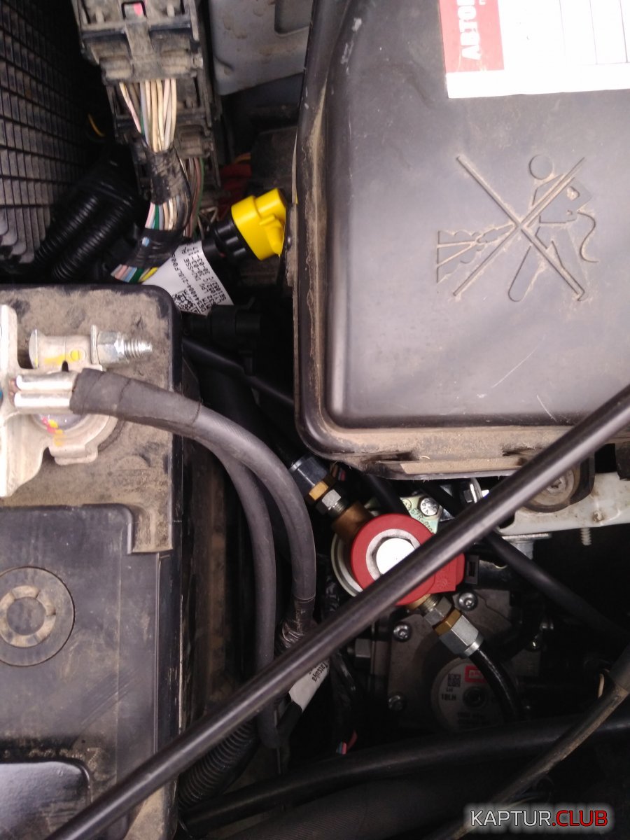

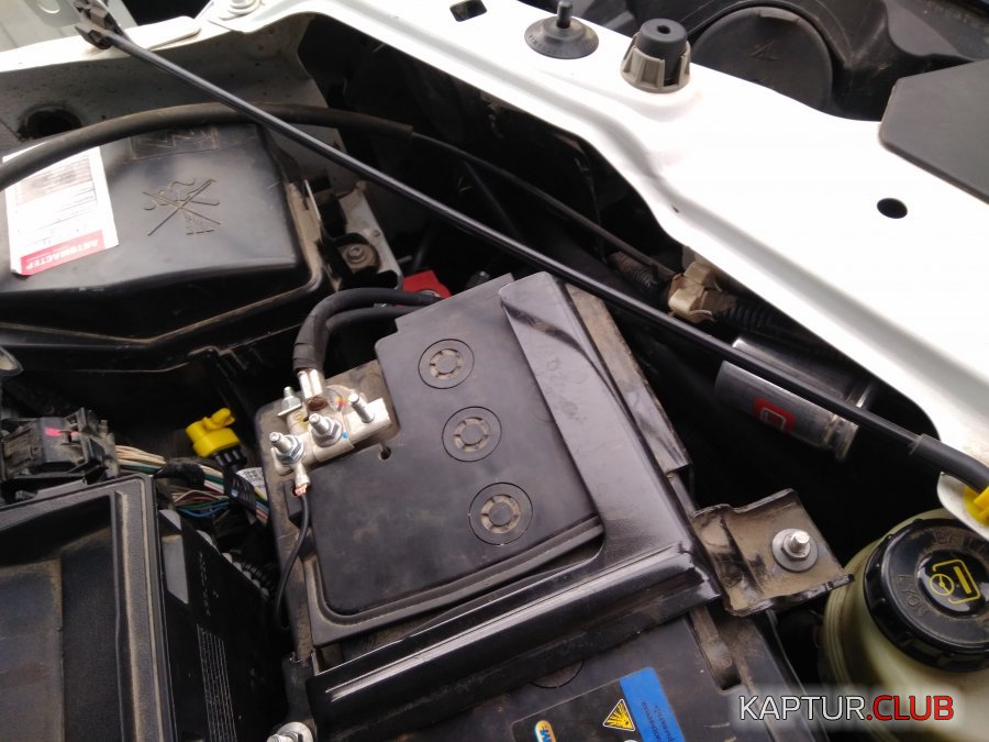

    Фото установки, засверлились в металл, со снятием коллектора. Блок разместили за бензиновый

    Я тоже вчера поставил гбо !!! Ура , на предыдущей Рио тоже ставил , но там не было проблем с сигналом уровня бензина , а на каптюре есть !!! Что посоветует ???

    Добрый вечер. Читайте тему с начала. Там всё описано.

    Не рассмотрел сразу. Фильтр который стоит, не подходит к вашим форсункам. Пока не поздно меняйте его.

    Можно поподробнее? Что с ним не так и на что менять?

    Вот такой фильтр. Не обязательно этой фирмы. Главное такого рода. У барракуды тоже есть такой.
