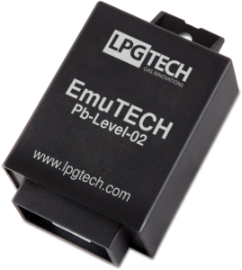

    Всем привет! Решена проблема с падающей стрелкой бенза!!!
    Доработан эмулятор уровня топлива.
    Эмулятор стоит 15 эвро.

    Зачем? Всё вроде решено бесплатно. Да и для релюшки, конденсатора и резистора (то, что называется ЭМУЛЯТОР) дороговато. Я вроде ещё весной кидал идею, как ресетить кластер при старте. Не эстетично это. Хотя.. найдутся любители.

    Мне интересно как решено бесплатно?

    Посмотрел сейчас- сообщение 1207. Попробуйте.

    Что происходит со строкой бензина если едешь на бензине при такой комбинации?

    В моём варианте она "замерзает" при езде на любом топливе. В Вашем варианте падает при езде на любом топливе. В моём варианте стрелка синхронизируется с измерителем при включении зажигания и при остановке машины. В Вашем только при включении зажигания.

    Здравствуйте Виталий. Долго думал и решил сам ответить на свой вопрос "зачем". Это действительно очень нужный девайс. Большинству людей совершенно не интересны "тонкие материи" и аббревиатуры типа "ELM327" и "DDT4all". Очень часто прочтение оных приводит к обострению суицидальных наклонностей:sad:. Им нужен результат. И это действительно просто- принести коробочку установщикам и получить гарантированное решение проблемы. СОВСЕМ НЕ ВДАВАЯСЬ В ПРОБЛЕМУ!! И это дорогого стоит. Так что своего покупателя это устройство найдёт. Тем более эта коробочка пойдёт на клио 4, логан/сандеро 2 и дасттер фаза2. Так что от меня- спасибо за решение. Искренне.
