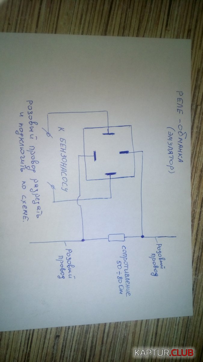

    А что, уже есть куда ставить?))

    Вроде так.

    Спасибо! Но я ничего не понял, когда будут гбо ставить, покажу им эту картинку)

    Обычная четырехногая релюшка с разомкнутыми контактами, к которым подключается сопротивление и разорваный розовый провод. А управляющие контакты к питанию бензонасоса. Всё просто.

    Смотрю на картинку, розовый провод режется, один конец его идёт к насосу я так понял, второй наверно на панель приборов.
    И после реле к насосу? Получается уже 3 конца к насосу? Ничего не понимаю или этот розовый провод где то в другом месте находится?
