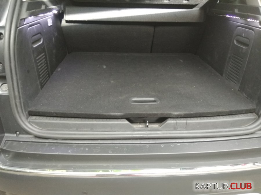

    Всем привет. 2000 км на ГБО - Landi-Renzo. Бак 49л. Пол приподнят на 5мм - не критично. Заправка до краев всего 34,4л, что немного расстраивает. Рассчитывал, что будет литров 40. По трассе 110-140км/ч хватает 280-290км, по городу - 200-220км.
    Первые три дня на ГБО были "Вау". Ощущения как будто с паленого 92 пересел на 98. Машина ощутимо стала ехать по другому и прикольно. Затем то ли я подпривык, то ли коробка адаптируется и возвращает тебя в реалии жизни каптюровода. Где то через 1000 км влез в мозги (как описано на форуме) и отвязал привязку бензинового топливомера. Теперь уровень топлива не падает, горящая лампочка и звуковой сигнал об окончании бензина не нервирует. После проведения данных процедур немного опять ощутился эффект "Вау".
    В итоге, езда на ГБО вполне устраивывает. Двигатель и переключения передач стали как-то мягче. Потери динамики не ощутил. Отсутствие запаски пока не смущает (купил рем.комплект для шин, имею компрессор). Не много расстраивывает объем газа при заправке. Расход газа, также как и расход бензина не назовешь маленьким. На счет оформления в ГИБДД пока думаю, но склоняюсь к варианту, что оформлять буду в ноябре.
