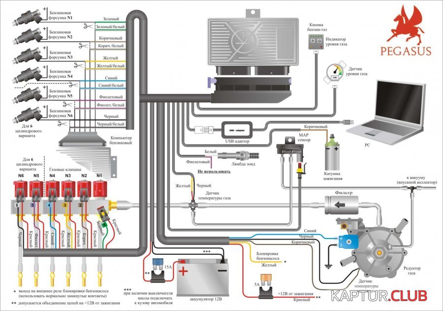

    Ну конечно, я же и писал, а вы переспрашиваете! Могут быть и другие параметры использованы, есть системы, работающие с ОВD , они могут получать данные, непосредственно, от БУ мотора.
    И вот , одна из схем подключения - кроме форсунок, используется провод на катушку зажигания и сигнал с лямбды. Как у меня делали, я уже не вспомню , на 2.0 у нас, индивидуальная катушка на цилиндр.

    Прошу прощение за грубость, но разуйте глаза. В инете полно схем подключения блоков. У них есть специальный вход который подключается к входу катушки зажигания, любого цилиндра, или к любому другому сигналу связанному с оборотами, оттуда и узнает про обороты

    Например для того, чтобы понимать двигатель заведен или просто включено зажигание. Так же для выбора нужного коэффициента из карты по оборотам. Просто поищите в интернете как это работает и почитайте, у вас будет меньше вопросов.
