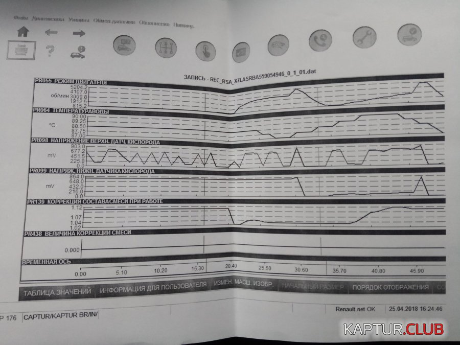

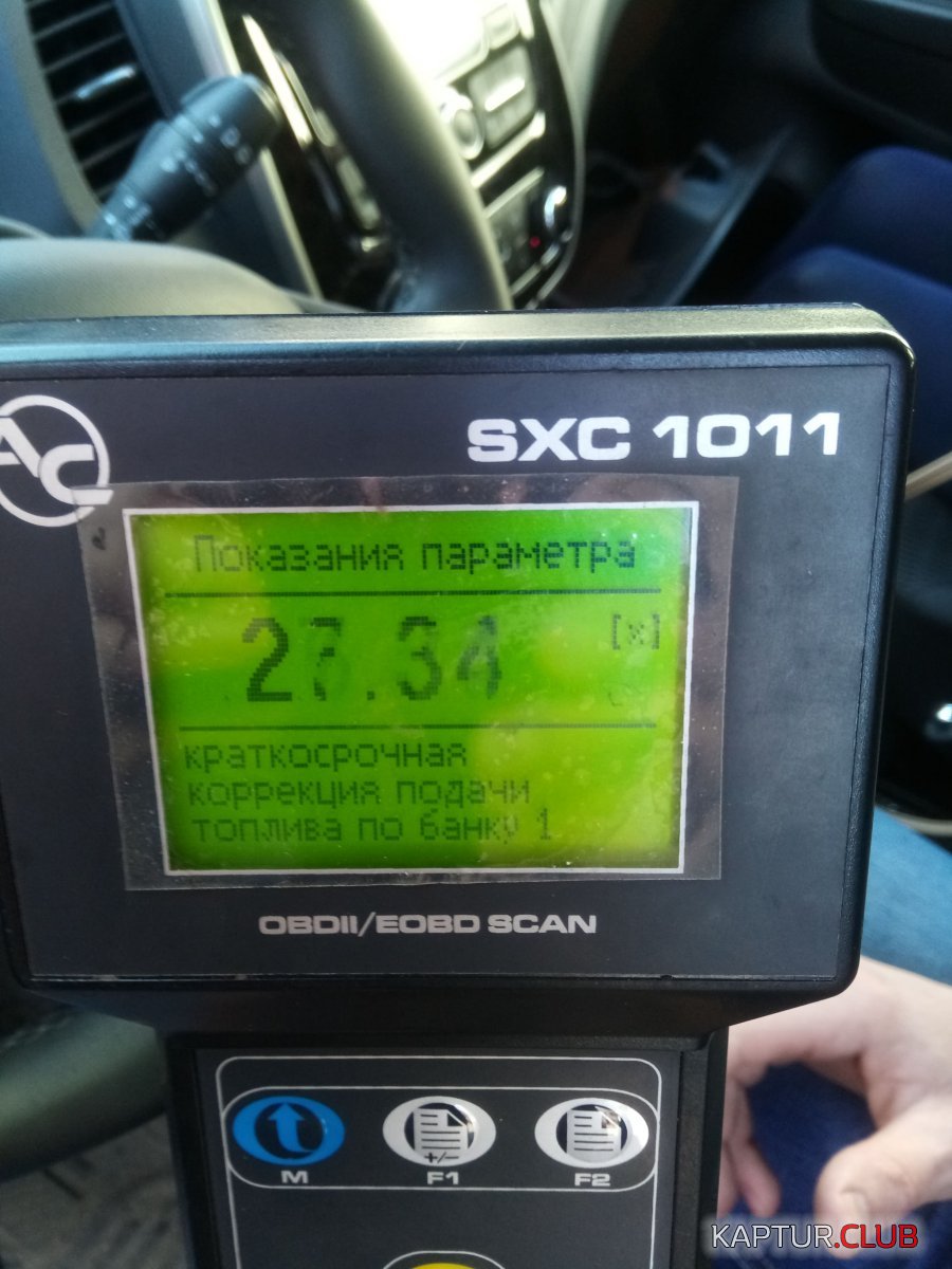

    Ой народ, моему возмущению нет предела. Напомню, в ту пятницу я гонял в Москву в Академию ГБО, их сканер показал бедную смесь и показатели: Напряжение 1 лямбды 1,3 вольта, долгосрочная коррекция топлива +10%. Моя китайская ELM327 примерно те же показатели показала. А ниже привожу данные диллера, который произвел диагностику за почти 2 тысячи рублей-машина в идеале. На фото сканер-в академии гбо, их сканер. Распечатка-со сканера диллерского центра. Чек-за диагностику ОД. Я не понял, это они от меня таким путем решили избавиться или у них обычные левые китайские сканера по которым они калибруют дорогие машины?

    На первом снимке у Вас данные по краткосрочной коррекции- на переходных режимах может быть сколько угодно. Это ведь моментальное значение. На скане-долгосрочная- идеально. При езде на газе долгосрочная +- 10 для систем без OBD норма. Когда подходит к 30-повод серьёзно задуматься. Понимаете, эти показатели всего лишь отчёт о том, как бензиновый ЭБУ отреагировал на данные с лямбды. Если не упирается в пределы регулировок- стехиометрия на выходе в норме.

    Диллерский прибор мерил просто коррекцию, там во всех режимах было одно значение 1%, и лямбда выше 0,9 вольта в пике не поднималась, а на сканере газовщиков из академии гбо лямбда №1 имела 1,3 вольта, долгосрочная коррекция +10%, и они сказали что настроить оборудование по этим показателям не получится у них
