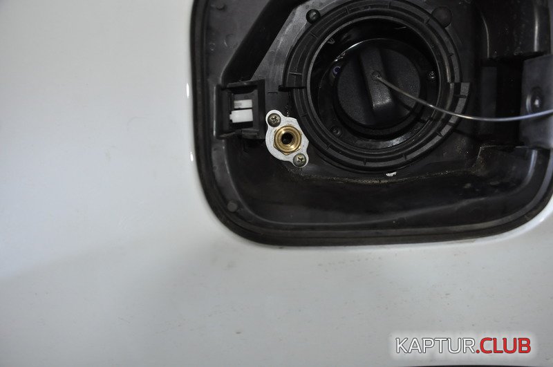

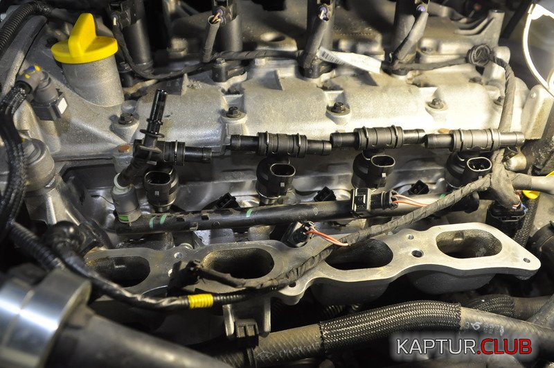

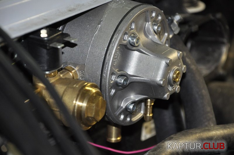

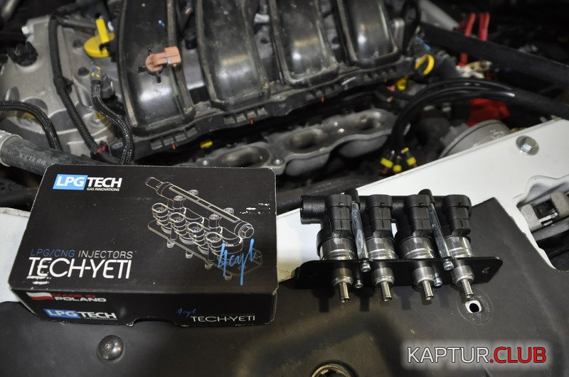

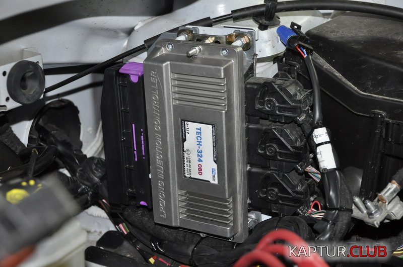

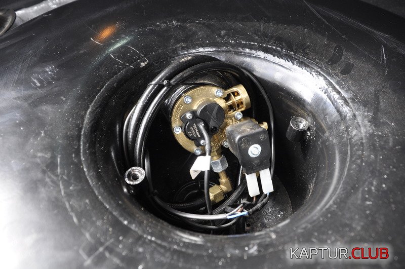

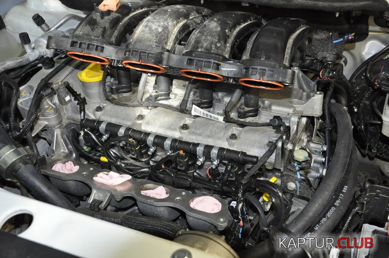

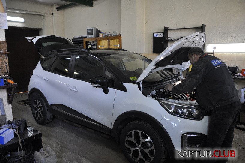

    Всем доброго дня.
    KAPTUR 2.0 4х4 2017 г.в. Пробег 6000
    Баллон 54 л. Электроника LPGTECH 324 OBD. Форсунки TECH-YETI.
