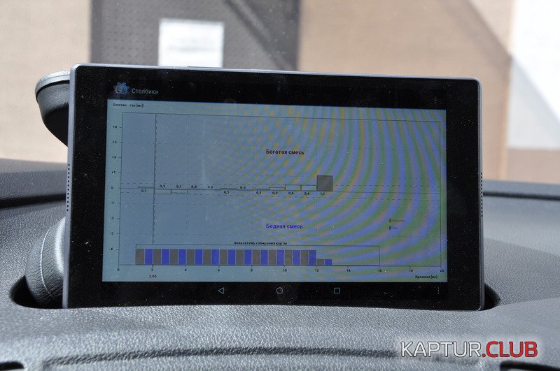

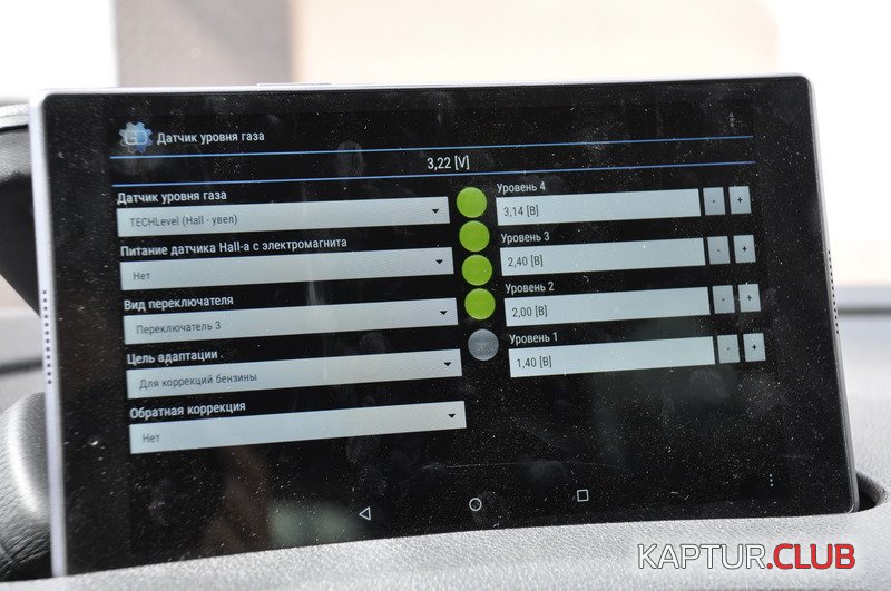

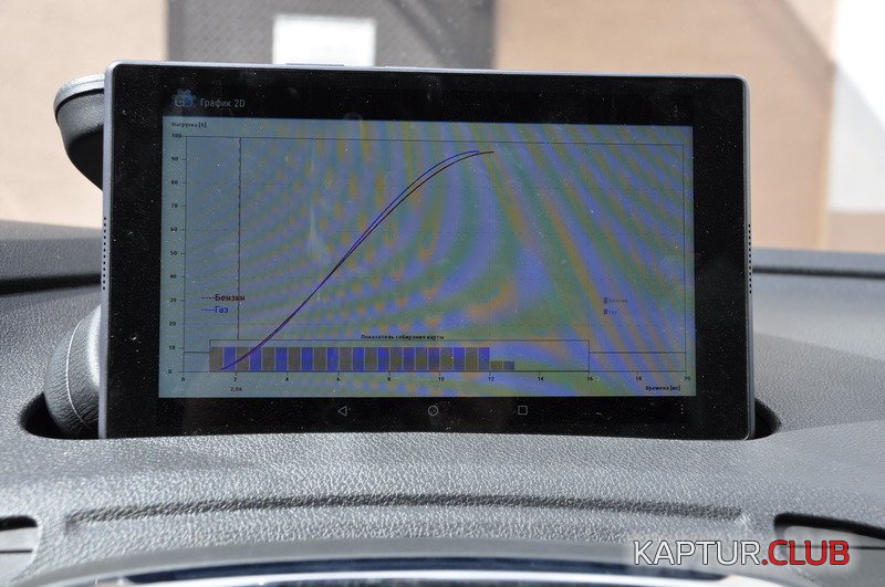

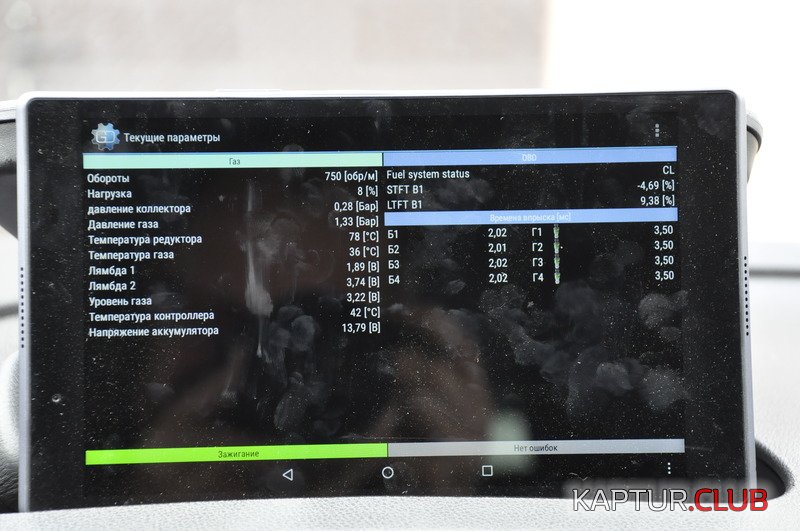

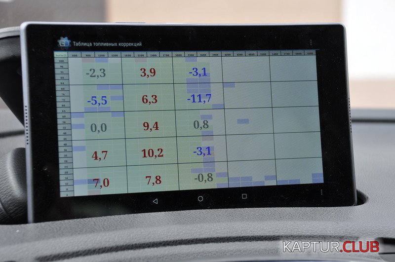

    Настройка. Откатали карту. ОБД коррекцию ставим быстрый автостоп.
    По словам клиента тяга не изменилась. Расход близок к бензину.
    Пока не можем победить стрелку. Так как эмулятор не хочет работать. Из лючка насоса выходит 6 проводов. Обычно четыре. Полагаю что стоит 2 поплавка.

    Пошерстите форум. совсем недавно где-то писали, что можно отключить интеллектуальный расчет остатка в баке через ddt4all и это решает и проблему падающей стрелки тоже.
