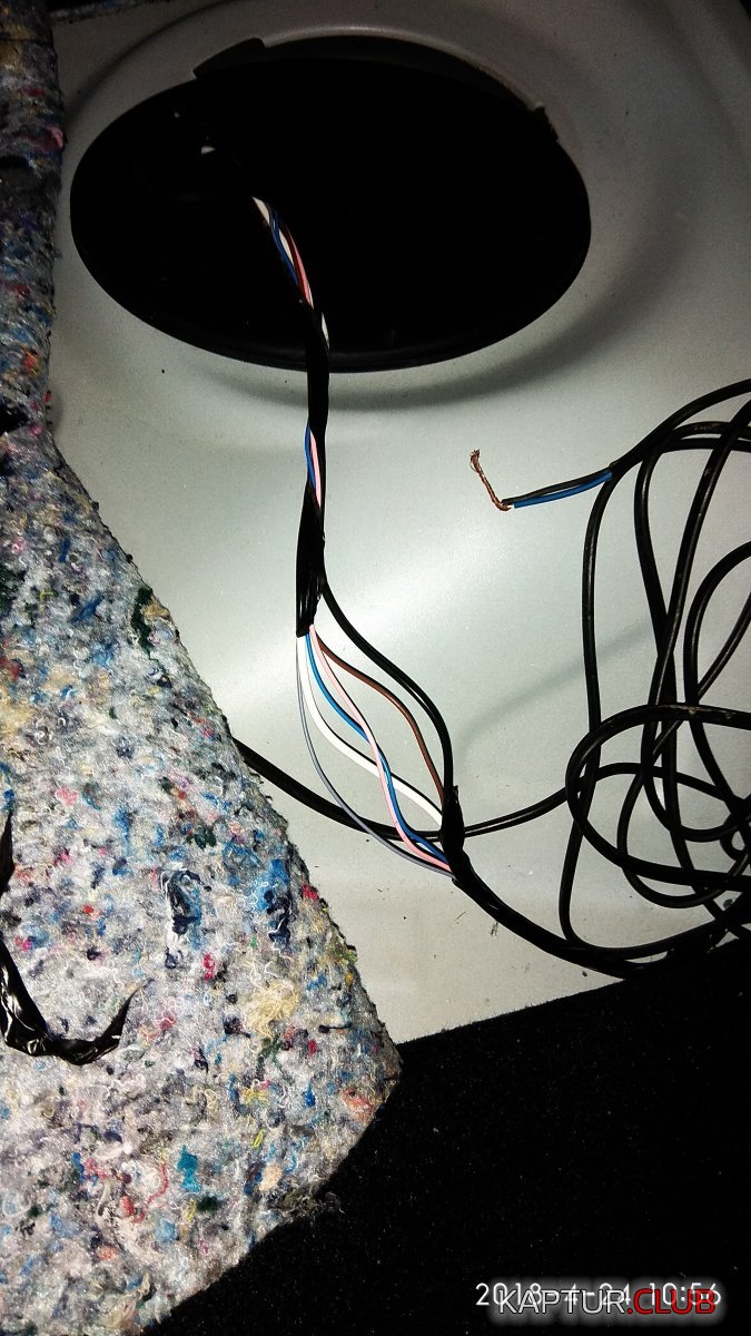

    В моей машинке от носа идёт шесть проводов... Вот в чем загвоздка.... Белый и черный питание насоса. И четыре тонких.... Пологаю что как у лексуса два поплавка....

    Виталий
    Рено Каптур
    Вот картина сего

    Думаю навряд ли, какой в этом смысл на машине такого класса? Да и бак у нас вполне себе и одним поплавком должен нормально покрываться

    Зачем тогда два управляющих провода?

    Завтра извлеку насос...

    Вопрос, что это за провода. А у вас схемы нету разве? По инету уже гуляет книга.
