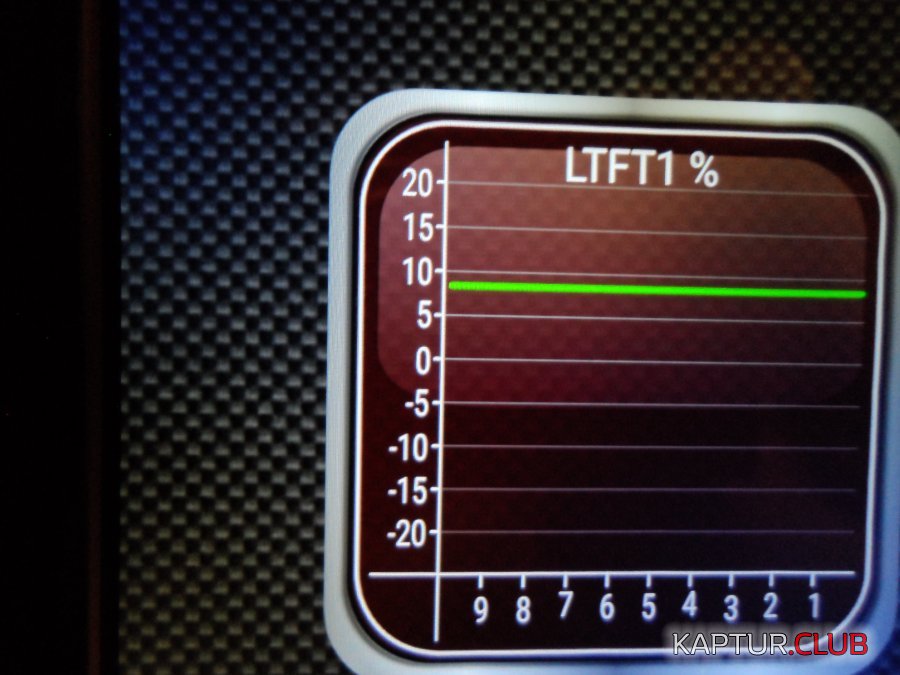

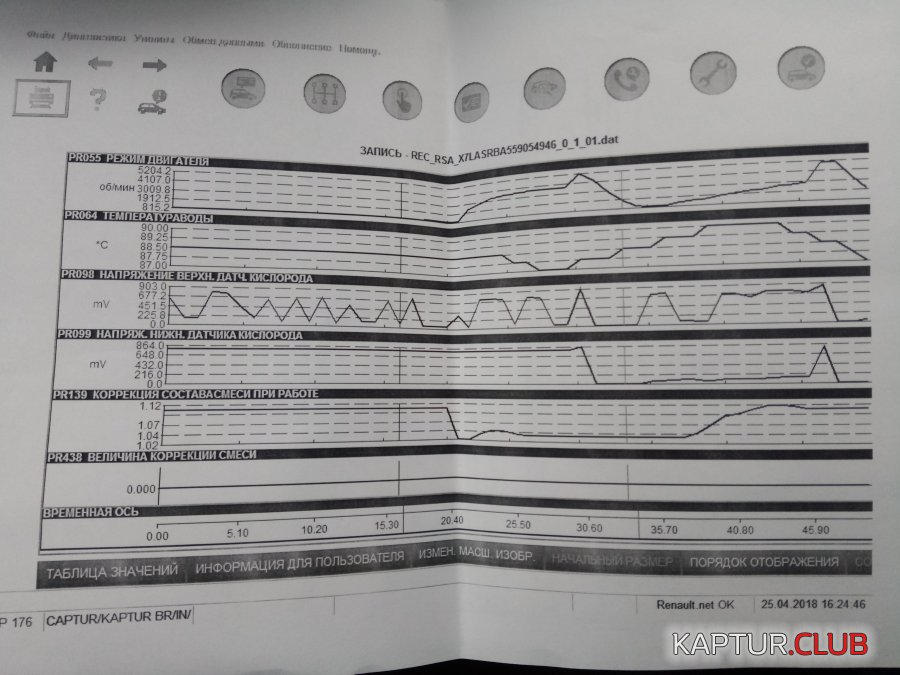

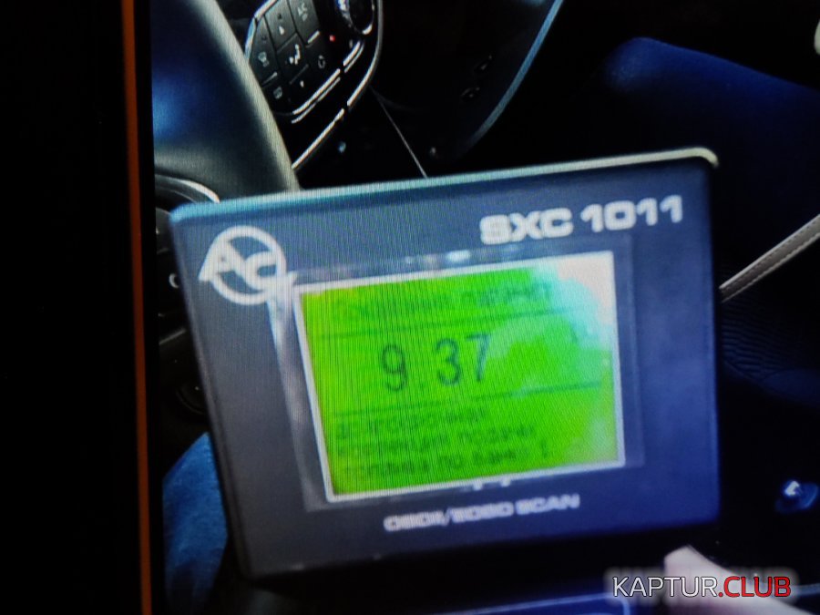

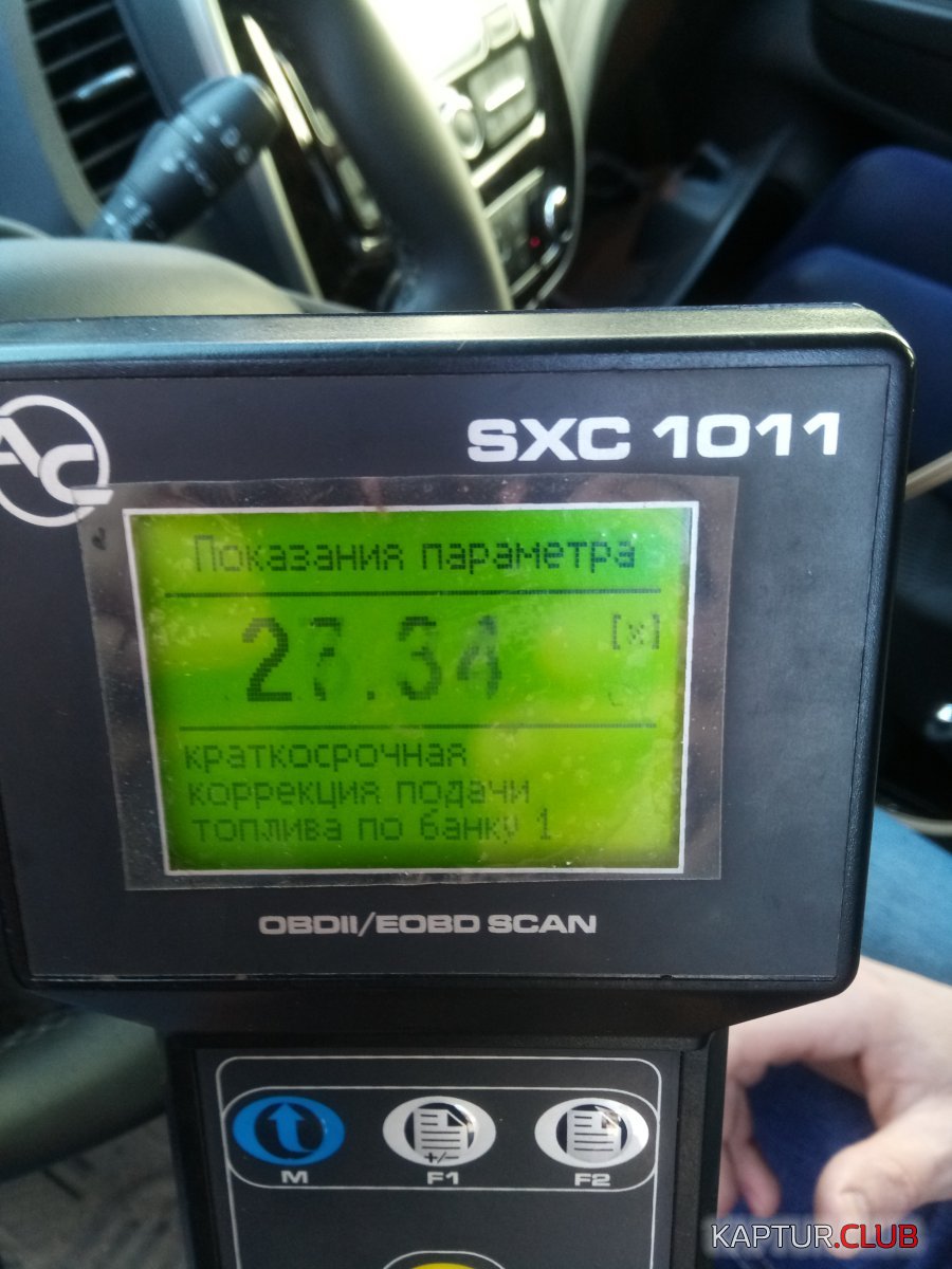

    Объясни разницу в скринах. То что в распечатке-у ОД на диагностике сделано. Только разъясни по пунктам, с обоснованием. Что и как, и почему так а не иначе. Последний скрин-"долгосрочная коррекция" на "сканере" установщиков. Ребята с темы диагностики и програмирования сразу сказали почему, теперь давай ты обоснуй. Да, и объясни, почему мультимарочные сканеры стоят 200000 российских денег, если есть как ты выразился "просто тупые модемы". И у меня есть такой же-elm327, при диллере подключал Торк-показывал вообще другие циферки нежели диллерский сканер. Ты не кипяти, давай по теме строго, я ведь пока хочу просто в тему правильно вникнуть и не навредить машине.

    Я не вижу разницы. Это совершенно разные параметры. У ОД вообще не фигурирует краткосрочная петля- она тупо не интересна. Удалите верхний скрин как страшный сон- нельзя сравнивать солёное с горячим.

    Так на долгосрочную посмотрите, у ОД она нулю равна. И 9% на левом сканере. 1 лямбда на левом сканере 1,3 вольта было-на видео и моем фото этого нет, на диллерском графике в среднем 0,5 Вольта. Объясните будьте так добры в чем причина? Еще. При газовании моя ЕЛМ-ка до +40% краткосрочную коррекцию показывала, диллерский же вообще в районе нескольких процентов.

    Правильно. Но лучше и на то и на то посмотреть. И только или на оригинальном сканере или на спец. мультимарочном сканере который УМЕЕТ правильно читать каптюр наш, иначе вообще левые циферки рисуются на ноутах/сканеров установщиков, в сканерах которых нет выбора модели "Рено Каптюр".

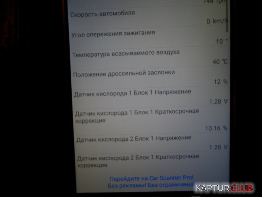

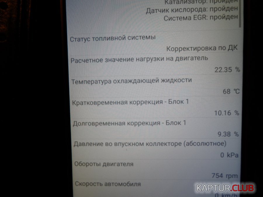

    Не поленился дойти до машины и заскриншотить то о чем пишу. сканер ЕЛМ 327 в. 1.5. Так вот у ОД данные параметры вообще другие. Вам необходимо доехать до конторы с оригинальным клип-сканером, а по елм-ке не делать никакой коррекции. Смысл корректировать по циферкам которые пляшут "от балды"? Работать-то будет, но вот как? Я одному установщику который эти же мои же циферки вывел на своем ноуте предложил в случае установки доехать до авторизированного диагностического центра, просто подключение к РЕНО Клип-сканеру там всего за 600 руб дадут законнектиться, так он перестал на мои звонки отвечать.
