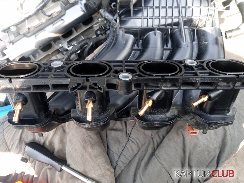

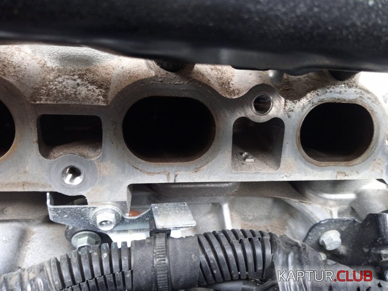

    Да , кстати для подвижников сверления коллектора со снятием..Сегодня снимал свой. Вот если б Вы знали, сколько дерьма попадает в головку при снятии. Не пластика, не безобидного алюминия.. А такого конкретного корунда.

    Вот если б была возможность засверлить под давлением и доступ к месту- вот ни разу не сомневался-бы.

    Как вы там давление собрались создавать?:smile: Выхлопную закроете?:smile: Так там хватает дырок и без нее.

    Почему есть мнение что под давлением стружка не будет падать вниз? Есть где-то наглядное видео где последующие снятие после сверления под давлением делали полностью отсутствует стружка внутри? Или кто-то думает что стружка от материала коллектора цельная? По идее при любом давлении стружки много и часть все равно вниз упадет.

    Когда оба клапана закрыты...Ну посмотрите цикл.
