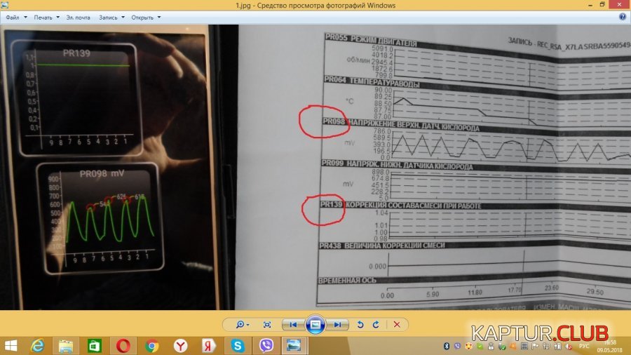

    Добрые люди с http://kaptur.club/threads/diagnostika-i-programmirovanie.491/page-95#post-225187 дали ссыль на csv-файлы от дастера 2-литрового: https://cloud.mail.ru/public/3ZMz/5Vc5TadrC
    качаем Торк отсюда: https://4pda.ru/forum/index.php?showtopic=193433&st=13980#entry69304936
    Тотал-командером на андроиде распаковывает пиды как написано в инструкции архивчика в корневую папку с Торком. И дажее по инструкции, в самом Торке добавляем пиды дастера (жаль от Каптюра не нашел). И все, показания напряжения 1 лямбды и коррекции топлива сошлись с диллерскими. Оказалось до неприличия все просто.

    ПИДы реношные в теме ссыль которую я выше дал под Торк написаны. Без ПИДов к нашей марке ELM не читает правильно показатели, цифры из воздуха берутся. Соответственно неграматные установщики по цифрам из воздуха корректируют работу ГБО, со всеми вытекающими.

    так и у меня читало до установки пидов, но цифры левые выводились, например: напряжение 1 лямбды показывал 1,29В, долгосрочную коррекцию смеси под +10% . В этой же теме выше на неск. страниц скрины риводил.
