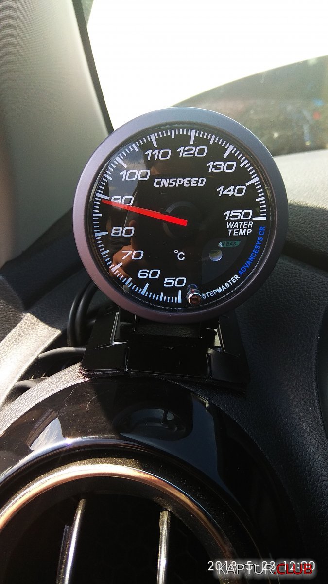

    Вот температура после редуктора тосола при поралельном подключении. На втором фото место врезки датчика температуры.

    некорректно-зимой надо мерить при работающем обдуве обогрева на максимуме. Надо снять часть тепла с радиатора и только после этого делать выводы. Так что только зимой.

    Ждём зиму!!!
