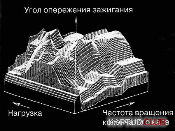

    d480bdas-960.jpg | Рено Каптур Клуб Россия | Форум KAPTUR.SU
    Уважаемый ёсик, если вы не видите суслика, это не означает, что его нет. Вот график УОЗ современного автомобиля.
    Ну задерёте Вы этот график вверх, как это происходит при установке вариатора в гараже- просто нарушите баланс двигателя по экологии, мощности и экономичности. Да, современные вариаторы позволяют достаточно гибко корректировать карту зажигания (для тех, кому лень лезть в прошивку). Но по трудоёмкости сделать это отдельному человеку не по силам- нужны тысячи километров накатки в обвешенной кучей датчиков машине. Этим коллективы отладчиков занимаются. Потому и твердят спецы на разных тренингах, что газовая прошивка это конечно здорово. Но лучше не браться за то, что довести до конца не получится. Тупо из за недостатка времени и средств. Почитайте этот форум:http://www.carhelp.info/forums/showthread.php?t=34801&page=204 . Очень познавательно, там фрики бодаются. А вот повозиться с заводской прошивкой на наши движки было бы любопытно.
