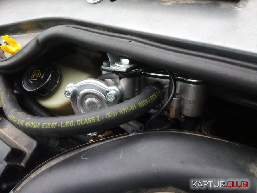

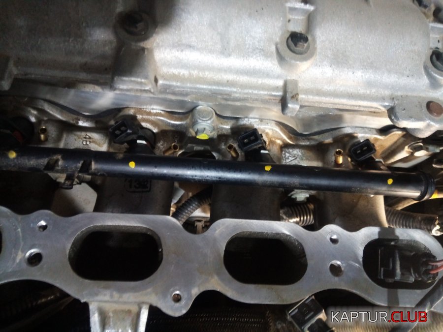

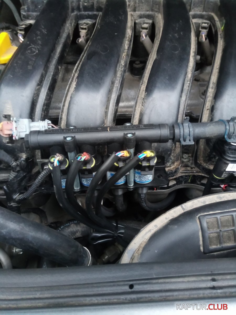

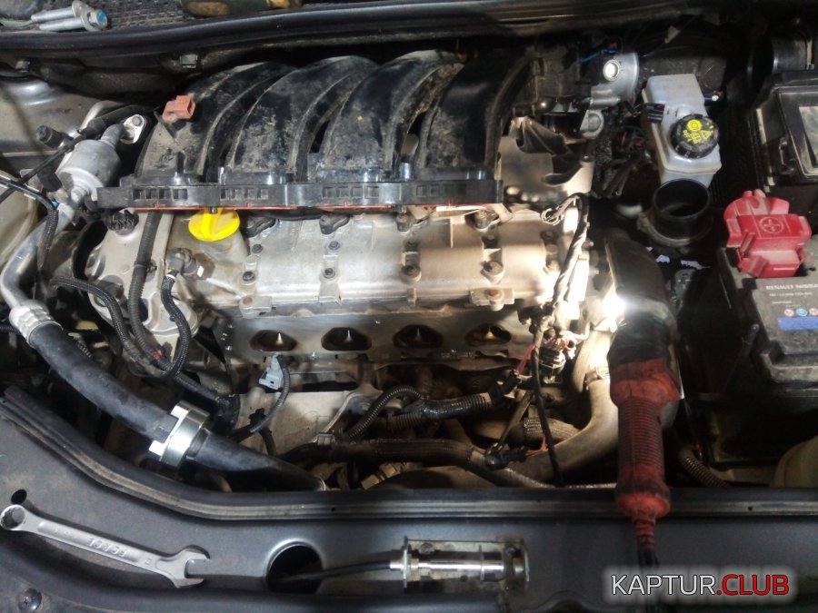

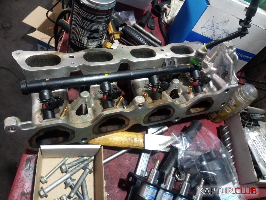

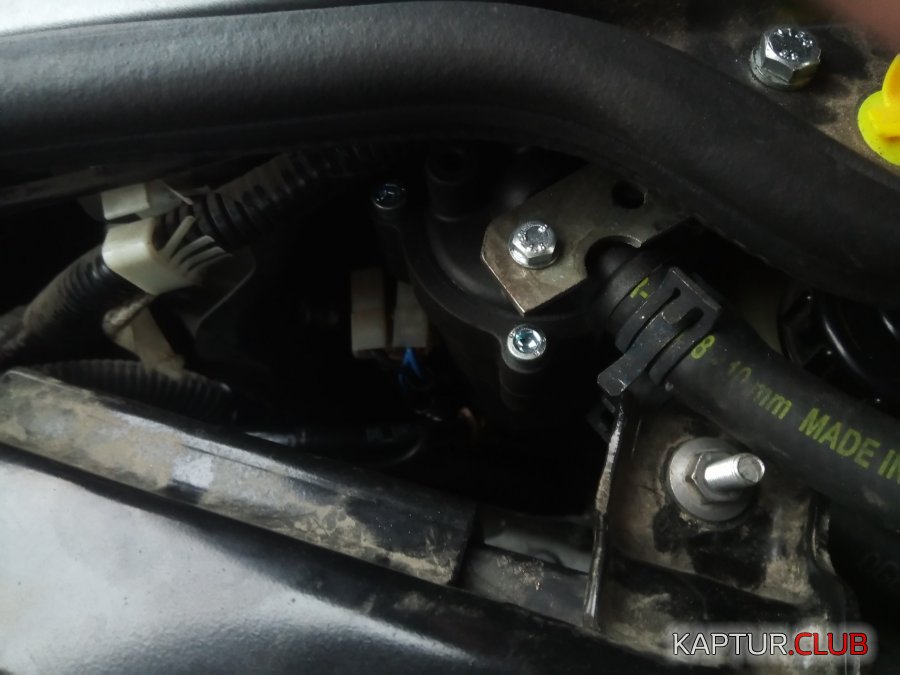

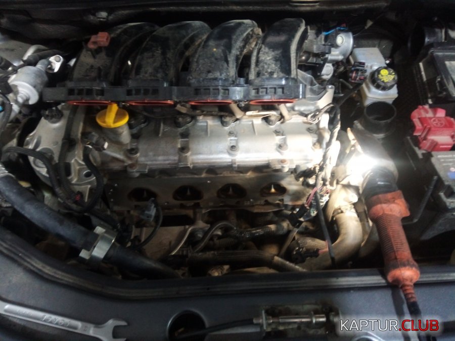

    Поставил вчера диджитроник макси2 тут http://layada-avto.by. По моей просьбе все шланги поставили brc-шные с ихними самозажимными хомутами, коллектор сняли (6 болтов спереди 2 торцевых и 1 сверху прижимной на 16). Форсунки взял самые быстродействующие с наибольшей заявленной долговечностью которые были в наличии диджитроник dymko. Так же купил у них интерфейс для подключения к компу, шнур с платой, для того чтобы самому настраивать.Редуктор последовательно поставили, как попросил. В целом доволен. Баллон на 54 литра, полочка на сантим выше стала но это мелочи.

    да они профи, все мои просьбы приняли во внимание. Лючек в бампер так как если лючек бензобака треснет его хрен найдешь потом. Все фильтры на фото. Веруктор Томасето Нордик на 170 л.с. По времени в 9-30 начали в 16-30 закончили монтировать. A.E.B. это брэнд, так же они посоветовали украинский вариатор "Микролуч" сказали что один из самых лучших.
