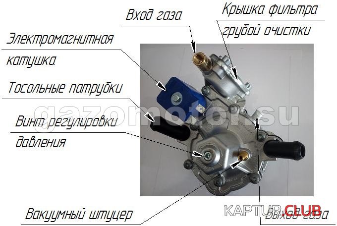

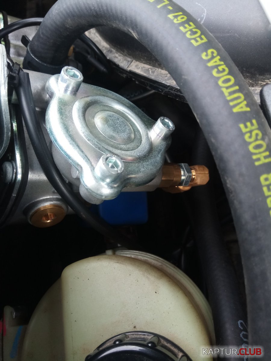

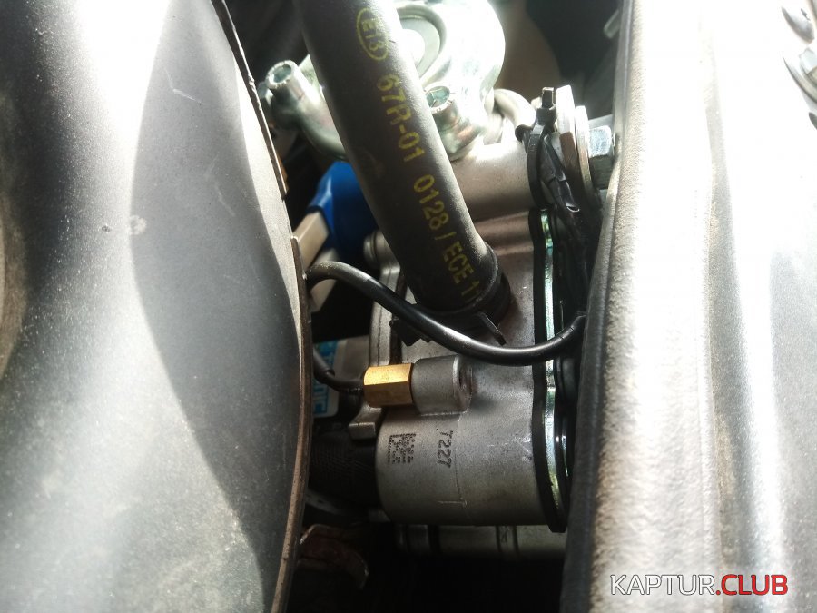

    Что крутить чтобы поднять давление? Этот штуцер под шестигранник закручен до упора

    Эту пробочку под шестигранник крутил почти выкрутил а давление в программе вообще не менялось

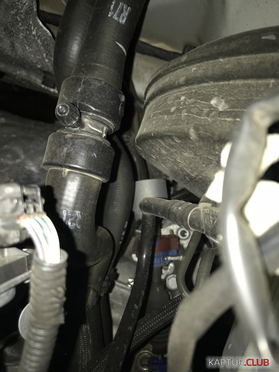

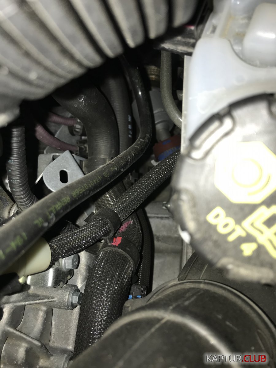

    Коллеги, для последовательного подключения в какой шланг врезаться в верхний или нижний? 91044133-9DCD-4CA2-A0EA-30F599B4F287.jpeg | Рено Каптур Клуб Россия | Форум KAPTUR.SU 680F68B2-5AE7-4E4D-9E4E-3E1A4B639799.jpeg | Рено Каптур Клуб Россия | Форум KAPTUR.SU

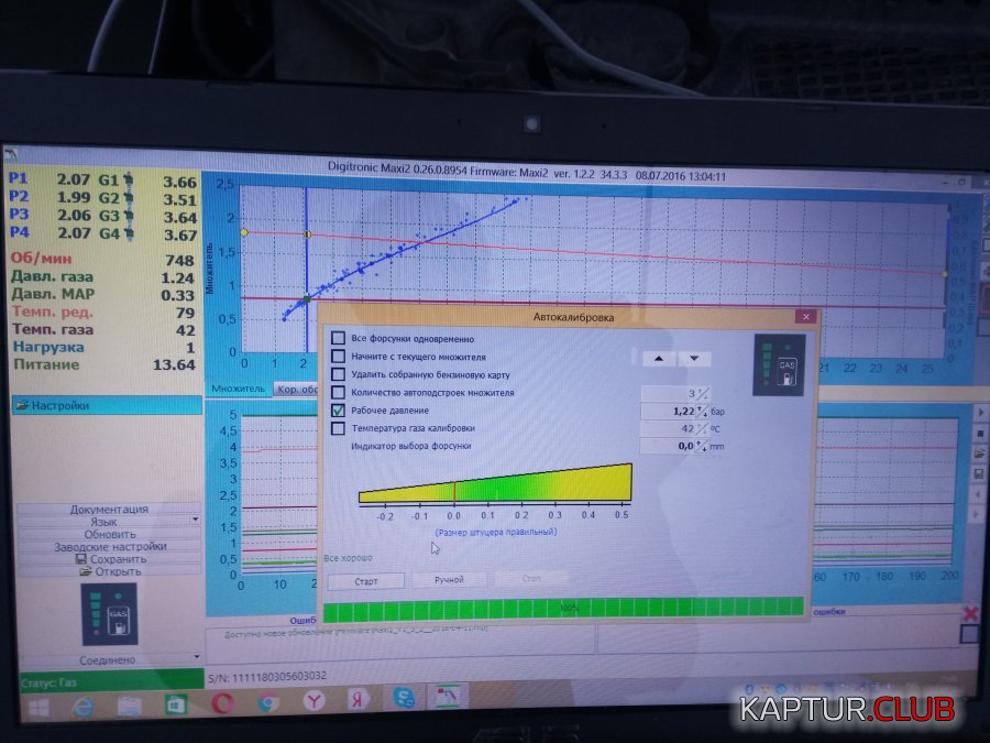

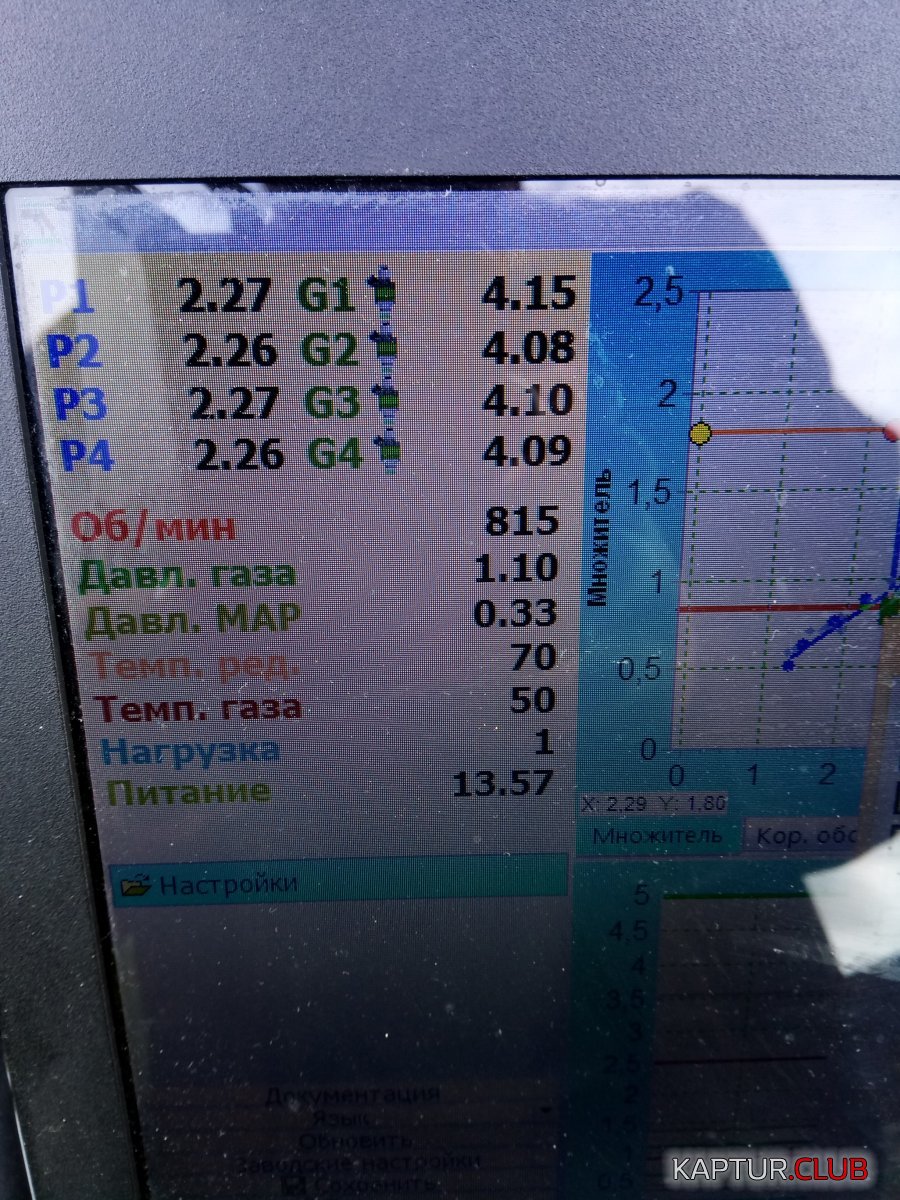

    Давление поднял провалы никуда не делись ехать на газу невозможно может и заглохнуть на старте

    Я фотки выше давал, у меня последовательная врезка

    Ну вот,экономия началась. Помогите!

    Kaptur 1,6 style CVT
    Это не правильное решение. Правильное в шапке этой темы.
