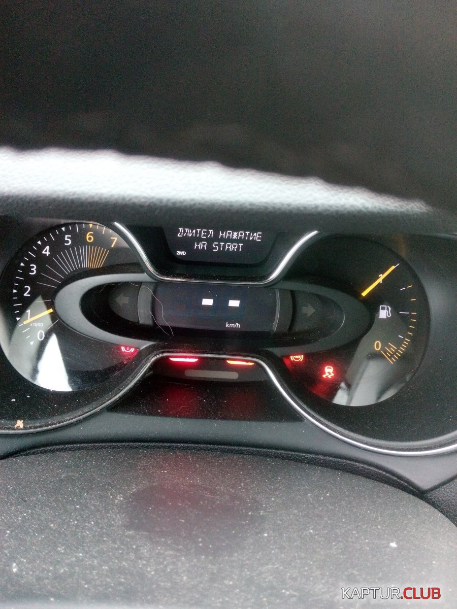

    Kaptur Style 2.0 4x4 ручка
    IMG_20190208_105101.jpg | Рено Каптур Клуб Россия | Форум KAPTUR.SU IMG_20190208_105359.jpg | Рено Каптур Клуб Россия | Форум KAPTUR.SU Сегодня при переезде через "лежачего" получилось так IMG_20190208_105101.jpg | Рено Каптур Клуб Россия | Форум KAPTUR.SU
    Гаснуть само не захотело, заглушить двигатель, как обычно, не получалось.
    После длительного нажатия двигатель заглушил. после повторного запуска все повторилось.
    Записался к ОД, готовы были принять через 4 часа. Спустя 3 часа собрался ехать в сервис, а машина испугалась и заработала штатно, в итоге мучить не стал ни куда не поехали.))

    По описанию, похоже на плохой контакт в концентраторах CAN-шины. На Икстрейле народ описывает похожие случаи.

    Тоже такое было этой зимой. Только у меня не во время движения, а при заводке с холодного, да и не холодно то было - 12. Тоже не пропадало после глушения попытался тронуться, а она на педаль газа в двараза медленнее реагирует, обороты больше 2000 не поднимались, пробовал посильнее газануть. Полез за ключем на 10, сбросил минусовую клему, только тогда пропал глюк. И после этого уже месяц езжу всё окей.

    Меня ОД просили не скидывать,чтобы ошибки не пропали, а оно самоликвидировалось.)))

    Ну я ошибки не смотрел, но у меня термометр, Тольятинский ошибки отлавливает, если они есть. Он не показал что была ошибка. Я сбрасывал клему на секунд 10 наверное, у меня медиа нав даже код не запросил, после этого. Хотя термометор может и не видит ошибки приборки. Лаунчером на выходных гляну, в рабочие дни времни нет.
