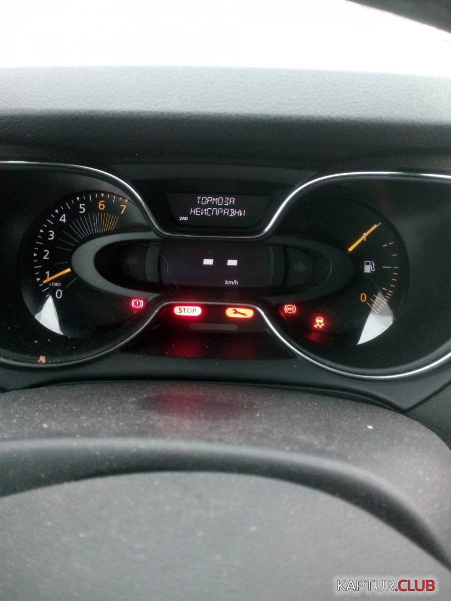

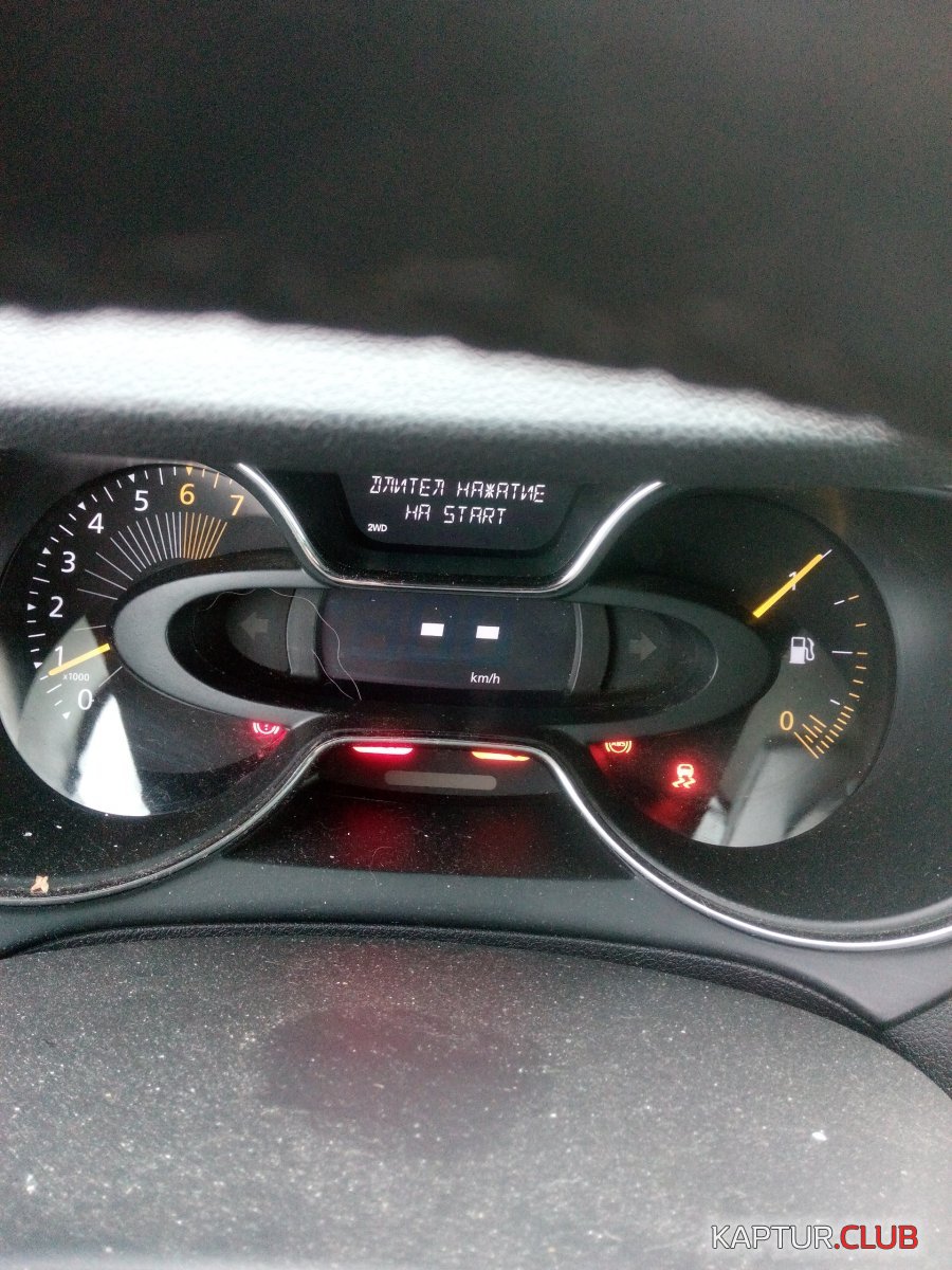

    ОЗУ работает от источника питания который непосредственно запитан от АКБ. Хранятся там адаптации и пр. Сама программа управления записана в ПЗУ является энергонезависимой .
    При отключении АКБ данные адаптации теряются . В общем это о том, что нет там батареек как в системных блоках ПК .
    Что бы вирус с флешки попал в память ПЗУ необходимо перевести память в режим программирования, для этого нужен программатор.
    Глюки эти необходимо сканером рассматривать . Вероятнее всего кратковременная потеря связи приборной панели с ЭБУ. Сбой в работе мультиплексного канала обмена.

    После глушения двигателя, выключения зажигания, складывания зеркал и повторного включения зажигания, загорелся "гаечный ключ", на компе выскочило "проверить систему старта на уклоне (или подъёме, не помню)", ну и "проверить подушки безопасности" с соответствующей лампочкой на приборке. Небольшая поездка, вкл. - выкл. зажигания не погасили "ключ на подушке".
    Брелок сиги показывал напругу 12,1В. Зарядка аккума (со снятием, ессесно) выключила иллюминацию.
