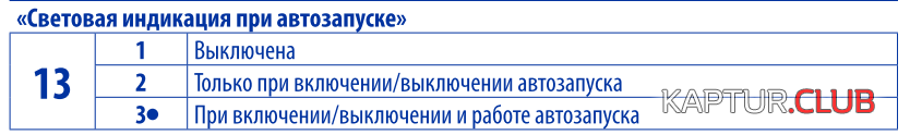

    О, я в мурзилке к Шерхану нашёл как отключить. И сервисмены не нужны ))
    Хотя... Меня особо и не напрягают габариты.
    2020-12-30_10-19-48.png | Рено Каптур Клуб Россия | Форум KAPTUR.SU

    Это скорее всего вкл и выкл поворотников при работе АЗ. У старлайна это тоже есть.

    Скорее всего, я просто сразу сказал при установке чтоб свет не горел, цена при этом не поменялась

    Тоже думаю что это к поворотники больше относится
