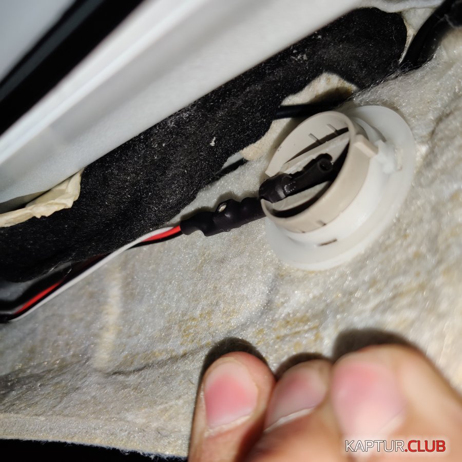

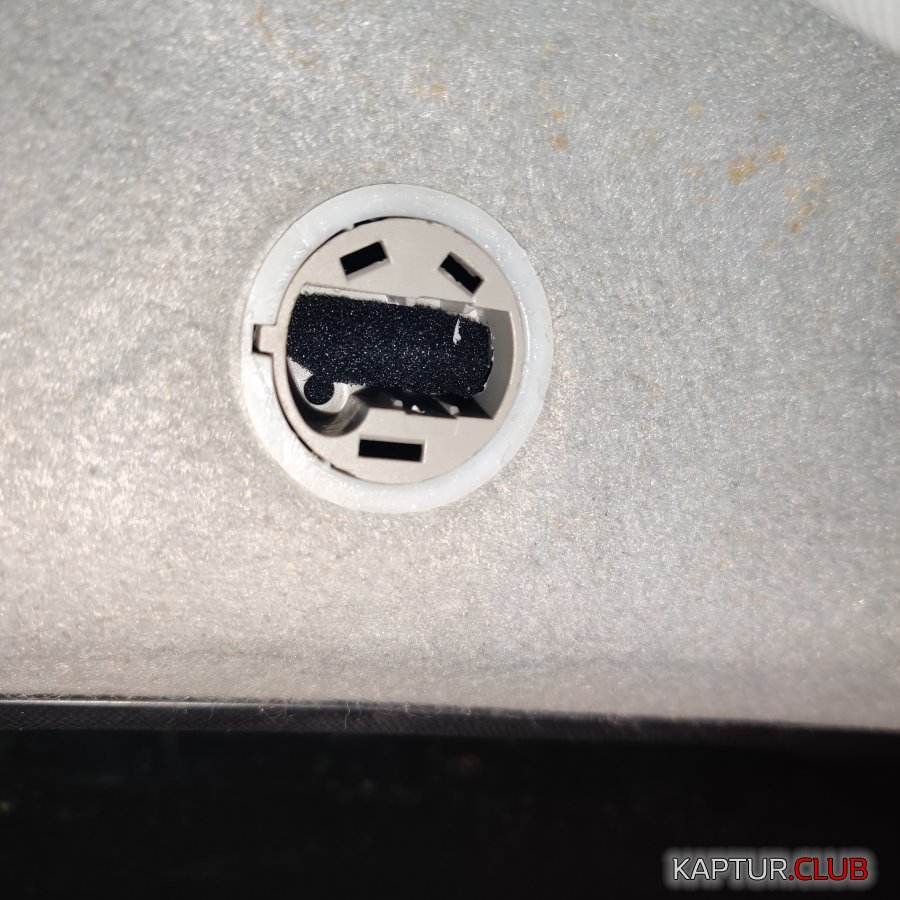

    М-10 показался очень толстым, поставил активный микрофон мку-2п, с регулировкой усиления. Усиление регулируется от 5 до 300, включил в среднем положении, как с завода был, говорил спокойным голосом, собеседники сказали, что ощущение, будто кричу в микрофон, плюс эхо. Закрутил усиление до минимума и надел губку от китайского микрофона, теперь всё хорошо. Просверлил в штатной закладной отверстие и вставил микрофон, сел как родной.
    IMG_20201212_200746.jpg | Рено Каптур Клуб Россия | Форум KAPTUR.SU IMG_20201212_200849.jpg | Рено Каптур Клуб Россия | Форум KAPTUR.SU IMG_20201212_202147.jpg | Рено Каптур Клуб Россия | Форум KAPTUR.SU IMG_20201212_202216.jpg | Рено Каптур Клуб Россия | Форум KAPTUR.SU
    Экран и вход взял от китайского микрофона, питание от провода aimp-c, питание усилителя. Магнитола redpower.
